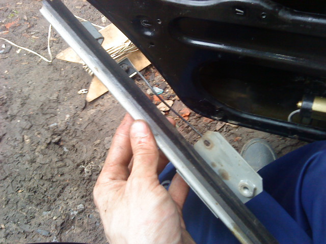

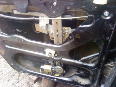

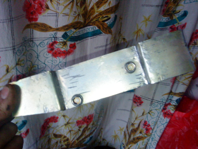

Наконец установил эсп на задние двери. Сами эсп были форвард для передних дверей 2107. Для начала укоротил переходную пластину, металл самой пластины гнется не сложно проблем не возникло. Провода в двери завел через прямую трубку. Затем разместил сам эсп в двери ближе к передней части двери и закрепил стекло к переходной пластине. Единственная проблема была в том что стекло при опускании сильно зажимало в направляющей внутри двери, решение - убрать уплотнитель из направляющей. И еще пришлось заменить винт крепления внутр ручки на винт меньшей длины. Управляются эсп пока только от водителя но скорее всего поставлю кнопки и задним пасажирам.

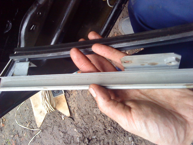

До ограничителя доходит и в него же упирается. Но я не понял, как его можно отогнуть вниз, как указал AndyBig в своей статье (если ограничитель - это уголок с пластмассовым кружком, приваренный изнутри к наружной панели двери).
В опущенном состоянии стекло выступает возле центральной стойки чуть больше, чем на 1 см от бархотки. Другое стекло на глаз опускается чуть ниже (хотя, может оно чуть перекошено).
