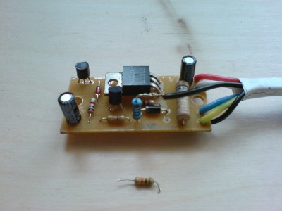

Впаял переменное сопротивление на 220 КОм между R4 и С2. Странно. Чем переменное сопротивление больше, тем взмах дворников чаще. При минимальном сопротивлении взмах стандартный, 1 в 4-5 секунд.
Попробовать R5?

Благодарю всех за участие! Вот как это реле переделывается:
отпаять одну ножку сопротивления R2 и припаять переменное сопротивление (одной ножкой к ножке R2, другой к тому месту на плате, откуда отпаяна ножка R2 (ножки переменного сопротивления - средняя и крайняя любая)) Получается следующее:
(сопротивление R2 я заменил на сопротивление номиналом 30 КОм для уменьшения минимальной паузы)

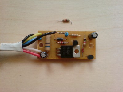

Напомню, плата в оригинале выглядит так:
Частоту взмахов дворников после перепайки не измерял, ориентировочно от 1 в 3-4 секунды до 1 в 30-35 секунд.

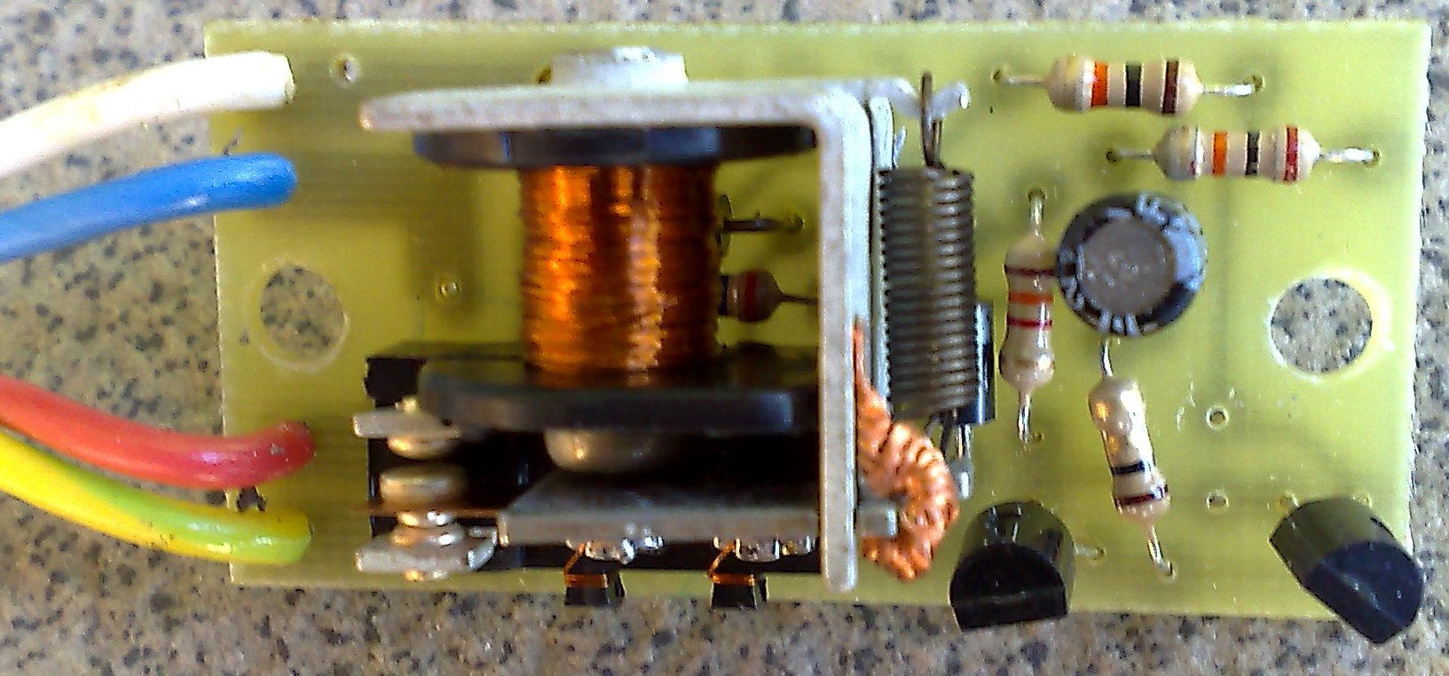

Здраствуйте! Лазил в инете и случайно попал на ваш форум, очень заинтересовала данная тема и решил себе такое сделать. Разобрал старый телевизор отпаял резисторы на 30 Ком и переменный на 250 Ком. Снял родное реле но оно не регулируемое((( Пошол и купил на рынке Рс-514 и пришол довольный домой))) но не тут то было, оно не совсем такое как у Вас. Прочитал весь форум но такое еще не обсуждалось(( Ребята, кто понимает, какой резистор нужно отпаять, помогите пожалуйста с реле такого типа...

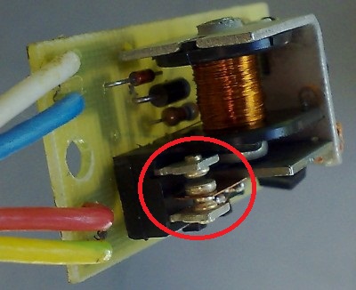

Kia2008, а Ваше реле случайно не биметаллическое? Посмотрите его в работе, если контакты, обведённые в кружке, периодически замыкаются-размыкаются, если реле щёлкает, то это реле биметаллическое, с ним ничего не получится.

Александр 06 писал(а):Kia2008, а Ваше реле случайно не биметаллическое? Посмотрите его в работе, если контакты, обведённые в кружке, периодически замыкаются-размыкаются, если реле щёлкает, то это реле биметаллическое, с ним ничего не получится.
В том то и дело, что "щелкает", но зачем тогда целая куча этих резисторов? :wacko: Может какой-то один отвечает за периодичность срабатываня реле? :hmmm:

На снимке имхо обычное электромагнитное реле.
kia2008 писал(а):но зачем тогда целая куча этих резисторов?
Там ещё и транзисторы есть. Если нарисуешь схему (это несложно с печатной платы), то вероятнее всего увидишь RC цепочку от которой зависит время. Увеличение сопротивления резистора в цепи заряда конденсатора увеличивает время срабатывания.

Между прочим схема Рс-514 содержит микросхему (поиск рулит!). Это точно у тя Рс-514 ?
А, разобрался - оказывается этих реле целая туча модификаций, а все под одним названием. :wacko:

Релюха точно РС 514 (по крайней мере так написано на крышке) :yes:
Транзисторы, тот который обведен красным ВС 547, а тот который синим ВС 337-40

Даташит на транзисторы найти не удалось и честно говоря, терпения не хватило рисовать схему до конца.
Я бы попробовал начать с изменения резистора 1 кОм (второй сверху на верхнем снимке).

Пробовал нарисовать дома схему - получилось не очень... :look: Судя по моей схеме, резистор который отвечает за время заряда конденсатора - этот (обведен на рисунке). Возможно я ошибаюсь...
Zayec писал(а):Я бы попробовал начать с изменения резистора 1 кОм (второй сверху на верхнем снимке).
...Если я не ошибаюсь мы говорим об одном и том же :yes: Надеюсь это он и есть. Спасбо большое! Завтра может сделаю.
