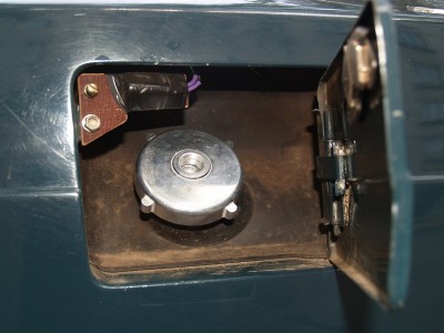

yojiks писал(а):Наконец то оборудовал люк бака сигнализацией. Объездил весь город но так нигде и не нашёл геркон на размыкание ( при действии магнитного поля разомкнут). Даже в конторах которые занимаются сигнализациями не нашёл ничего. Конечно можно было использовать геркон и на замыкание, но тогда бы пришлось тянуть дополнительный провод от сигналки, вешать резистор подтягивающий или городить схему инвертирования сигнала. Хотелось всё таки не делать лишних телодвижений. Выход нашёлся... Использовал герконовое реле РЭС 55А. Данное реле имеет контакты как на замыкание, так и на размыкание. Ненужные контакты у реле обрезал, к нужным припаял проводки. Использовать реле может даже и лучше чем простой геркон, ввиду того что сам по себе геркон вещь хрупкая (корпус стеклянный), а в данном случае защитой служит корпус реле.
Датчик закрепил на уголке который прикрутил к петле резинового ограничителя (его пришлось убрать). В качестве ограничителя теперь служит винтик, который вкручивается в уголок. Винт так же используется для регулировки зазора между реле и магнитом.
Магнит использовал от старого компьютерного жёсткого диска. Прикрепил двухсторонним скотчем к люку.
Под занавес ещё прикрутил мобилу к сигналке. Теперь когда есть хоть какая никакая обратная связь.
Вот... выше писал.
Про массу: ничего не зачищал. К геркону припаял провод с нормальной клеммой и присоеденил к штатному контакту массы который находится под пластиковой обшивкой бака в багажнике.
Выкладываю фотки того что получилось.

красивая крышка на баке !!!! :clap2: где такую бы надыбать !?

алекс007 писал(а):красивая крышка на баке !!!! :clap2: где такую бы надыбать !?
У нас на авторынке купил - 150 рэ всё удовольсствие.

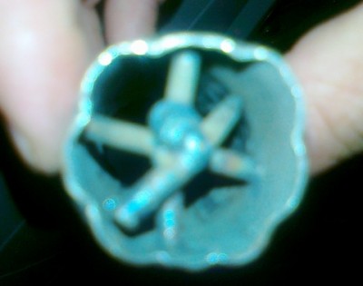

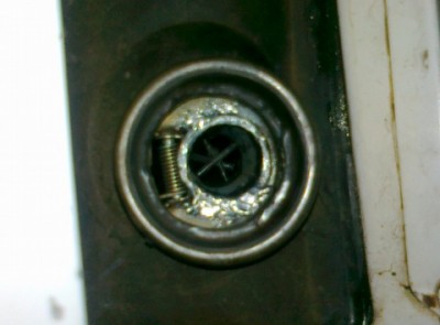

И так… недели 1.5-2 назад поставил себе то о чем мЯчтал во сне когда машина стояла во дворе, были мЯчты что б я утром проснулся, а бензин был на месте т.е в баке моего авто
вот собственно что
до
после
вообщем это ТРУБКА ОТ НАПОЛЬНОГО ВЕНТИЛЯТОРА(карлсона обычного) который можно разобрать в любом магазине бытовой техники, ну или на крайняк вынести у соседей, ибо своё портить не надо …
и так берём ваз 2107 ( инжекторные модели) для карбюратора еще пока не придумал (или просто у знакомого слишком широкая горловина мб вырвана часть от нее та что пистолет придерживает "язычек" (фото той части на инжекторных 2107)
так значит ваз 2107 взяли поставили, берем вентилятор ломаем его (если заранее этого не сделали) извлекаем из него трубку регулирующую высоту…
она никелированная не с чем перепутать как не крути.
мерим длинну и главное что б по диаметру подошла, (можно чуть расширить горловину (без фанатизма помощью трубы по диаметру схожей с трубкой) ) которую будем помещать в бак,
моя на глаз см 10-12 … (трубка должна входить не пролетая и с небольшим напрягом )
и с одной стороны на конце делаем дырки на двух или трёх разных уровнях т е проще сказать берем дрель (отбойник не подойдет) и сверлим ее на сквозь что б сверло вышло через обе стенки
вот фото как будет смотреться снизу т е на тмо конце где сверлим
на фото конечно не видно самих дырок но по сути все ясно
значит берем трубку и сверлим эти дырки, вообщем должна получиться типа звездочка
вообщем надо сделать вот такую вида хернюшку вставляем туда к примеру гвоздь отрезаем с запасом и делаем еще 1 шляпку или зачищаем, но что бы гвоздь был диаметра под отверстие и вылезал с трудом с др стороны ну что б не вылетел и так в общем нужно 3 гвоздя и дырки на двух или трёх уровнях
теперь у этой трубки делаем кромку типа бортика грубо говоря на макушке чтобы она вниз в сам бак не провалилась(можно сделать молотком или как вам захочется), померить нужно обязательно т к слишком большая кромка не нужна
ну вот все сделали померили все отлично аж стало не прилично, и берем паяльник именно паяльник, а не сварочную лампу, а то ей не удобно паять =) и припаиваем кромку трубки к горловине
Олово не жалеть что б крепче было, в итоге бензин можно слить только капельницей, а пока будут ей сливать (сомневаюсь что кто то попробует) вы можете выйти не спеша и научить их покупать бензин (для обучения любителей сливать потребуется бита и хребет ученика)

FlatLine, всё хорошо, но данная конструкция не защищает от засыпки в бак пионерами всякой гадости.

ну вот и сделай такую приблуду как я сделал, затраты копеешные а пользы много ....вот вчера вернулся с москвы, машину оставлял тетке, с субботы на воскресение она оставила машину во дворе со стоянки ей лень пешком идти до дома было, а идти то 5мин ,утром в воскресение приезжаю домой в нижний , подхожу к дому ,смотрю лючок открытый крышка на багажнике лежит , завернул на место , сходил за ключами завел бензин на месте ,а у соседа крышка там же на багажнике, а бензина то судя по пятнам на асфальте нету

serg214121032107 писал(а):а у нас на Бору просто отвёрткой пробивают и ведро или тазик подставляют
Варварство какое. Теперь надо думать как бак бронировать. Что бы не то что отвёрткой - ломом не пробили :)
А если серьёзно... если отвёрткой ударить, то датчик удара вроде как должен сработать(если он есть конечно).

yojiks писал(а): Решил дополнить ещё одним нововведением сигнализацию на бак: Вот люди говорят что если ворюги оставят лючок открытым то в след раз сигналка не сработает, они правы конечно. Поэтому хорошо бы иметь индикацию того что люк открыт. Я живу на 5 м этаже, и бегать туда сюда не очень то хочется. Бензин воруют обычно ночью... поэтому я подумал... а не приделать ли светодиод который показывал что открыт именно люк бензобака... Сработала сигналка... глянул в окно - светодиод не горит - можно не бежать вниз закрывать люк... или... светодиод горит - прыгай в тапки и закрывай люк...
От концевика багажника у меня запитан концевик лючка,стало быть,люк открыт - в салоне свет.Ооочень хорошо видно,проверено :yes: . Бегал уже закрывать,в четыре часа ночи...
