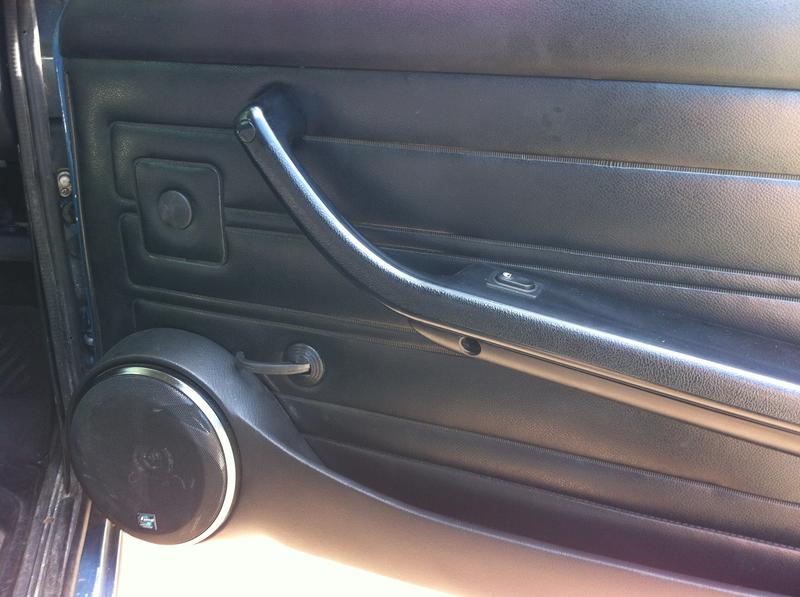

Спс
Вот, кстати, готовый вариант.

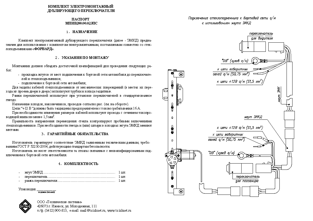

Так же возможно затруднение хода стекла с эсп если механизм установлен не соосно относительно оси хода стекла.
Сам натыкался, закрепил по размерам данным инструкцией, заедало, а потом сравнил длину каркаса левой и правой двери и они оказались разными, что не позволило брать за точку отсчёта для крепления данные инструкции. В результате опытов с одной точкой крепления к двери (оставлял на одном крепёжном винте и проверял куда механизм тянет при перемещении стекла) было выяснено новое и правильное место для механизма, пересверливал.
