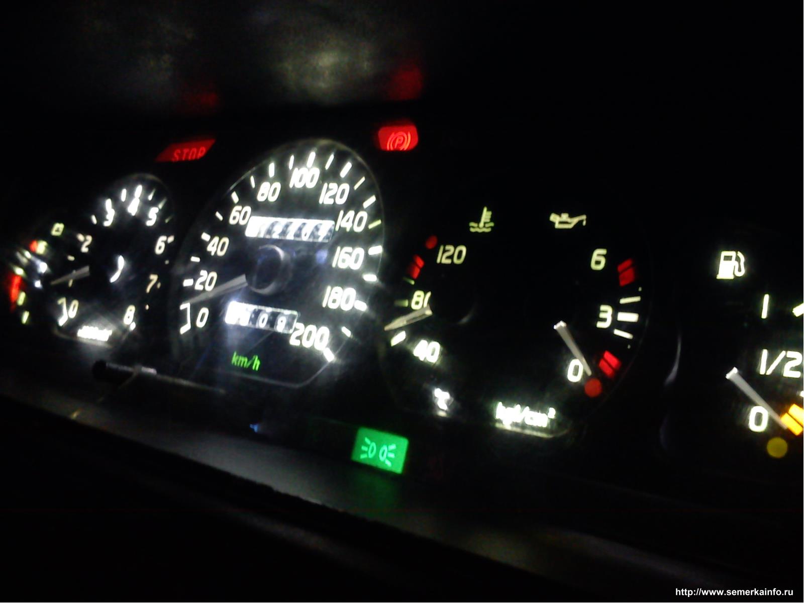

здравствуйте!тоже вот решил поставить приборку 3110.....поставил значит, поездил денек и понял что "гена" перестал питать машину и заряжать акб ((( смотрел все по схемам, подключил правильно, а всеравно....с родной приборкой заряжается, с Волжской нет((( ставлю 3110 завожу, работает, клемму с акб скидываю глохнет....ставлю 2107 завожу, работает, клемму скидывает не глохнет и заряд в сети больше становится, как и должно быть....прозванивал все диоды на плате приборки, отключал сами приборы по очереди, всеравно, заряда нет....что делать не знаю :sad: может кто сталкивался, или еще что подскажите попробовать....а то очень уж хочется, да и столько уже сделано по ней :i

а не разные ли контрольные лампы аккумулятора на панелях по мощности и перегорела ли она у тебя на волговской панели?

наверно дело в этом...лампочка там перегоревшая, черная вся...завтра схожу в гараж, попробую еще) спасибо)

Юрий_Палыч писал(а):наверно дело в этом...лампочка там перегоревшая, черная вся...завтра схожу в гараж, попробую еще) спасибо)
Пробуй :yes: Чудес не бывает, только где-то нет контакта или цепь не замкнута (перегоревшая лампочка)

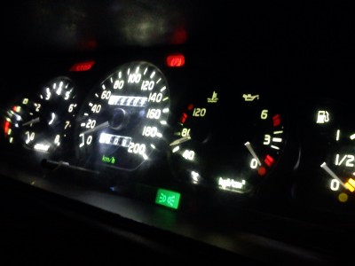

ну вот и все) лампочку сделал и все норм) всем спасибо, что помогли разобраться)

Непрочитанное сообщение DJTigra » Вс янв 13, 2013 16:54:33
Юрий_Палыч
а когда фоткал, машина заведенная была?

Юрий_Палыч писал(а):ну вот и все
Красота-то какая, ляпота!!!

Юрий_Палыч писал(а):ну вот и все) лампочку сделал и все норм) всем спасибо, что помогли разобраться)
Подсветка хорошая, белая :) Как реализовал?
Сколько у тебя в баке? :fear: У меня бензин кончается, когда стрелка ровно на последней черте :psih:

Подсветка: снимал шкалы и с другой стороны скальпелем счистил аккуратно зеленый светофильтр типо) а корпус изнутри обклеил самоклеющейся блестящей...или зеркальной....ну такой в общем лентой и наклеил светодиодную ленту по периметру и на дырочки где должны быть родные лампочки для подсветки)
Топливо в баке: я когда ставил машину, то топлива было по центру желтой зоны родной приборки....дальше снял рамку с волжской и включил зажигание, стрелка встала на половину бака, далее я её прям так снял и поставил между 2мя последними черточками) Просто когда счищал светофильтр, то стрелочки снимал, а одел не правильно)
Есть еще фишка с тахометром))) у приборки, 3110, он работал от генератора) ну а у меня была еще одна приборка 2107....ну я тахометр и переставил) у них все размеры и места крепления одинаковые, так что проблем не было) только у Жигуля клеммы контактные а у волги там на гаячках....ну я клеммы убрал и просто вывел провода и припоял) :shifty:
....на момент фото машина была заведена) :)
...хотя не все это еще... :whistlin: ...датчик давления масла не подключил) на лампочку то есть а на указатель не поставил) тройник шестеровский все забываю купить) так что на следующей неделе точно все будет)

Непрочитанное сообщение DJTigra » Вс янв 13, 2013 18:29:37
Юрий_Палыч писал(а):....на момент фото машина была заведена)
Юрий_Палыч писал(а):датчик давления масла не подключил)
вот это и хотел узнать, а то как-то нехорошо
