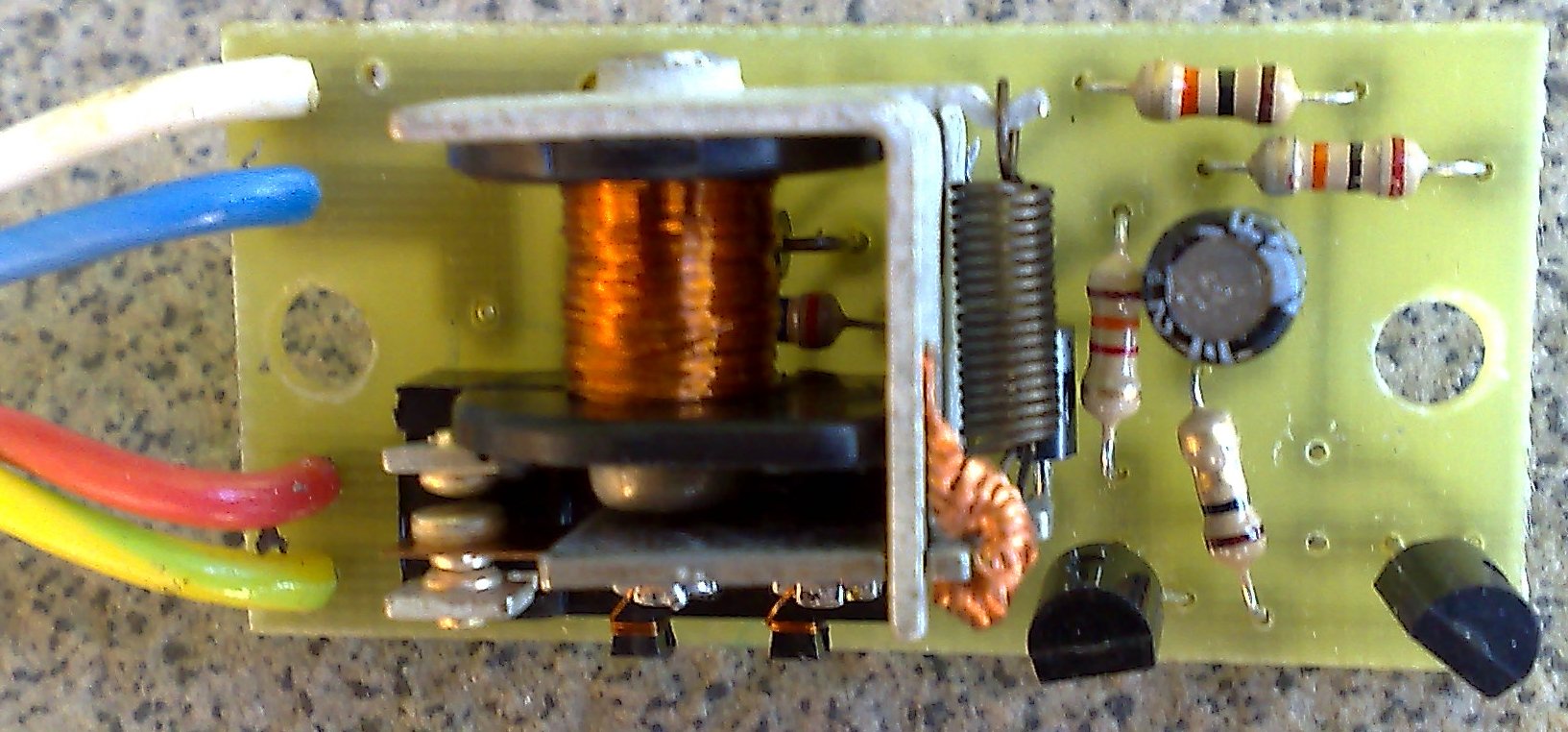

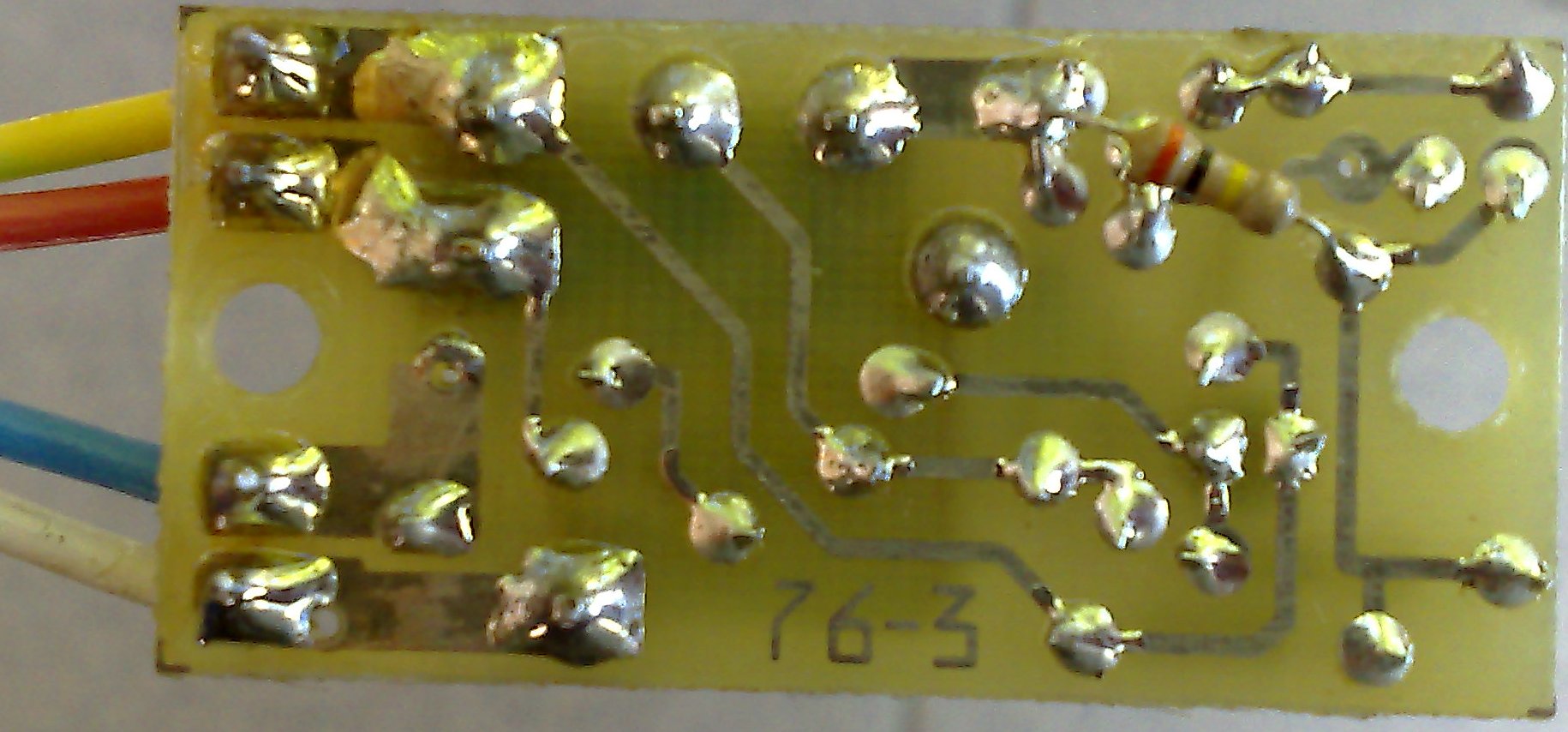

markel02
Сообщения: 4
Зарегистрирован: Пн фев 21, 2011 10:54:06
Модель авто: Классика 21063
Re: Доработка стеклоочистителя
Непрочитанное сообщение markel02 » Пн фев 21, 2011 11:04:56
Zayec писал(а):олежек
На предыдущей странице темы это реле уже обсуждалось. И резистор нашли, какой надо менять. http://www.semerka.info/forum/viewtopic ... &start=425
Я прошу прощения однако реле по указанному способу не заработало... да этот резистор 10кОм, вместо него установил 4.7 кОм дабы уменьшить паузу и последовательно впаял переменный на 47кОм. В итоге реле у меня в постоянном режиме работает нормально а в прерывистом вообще отказалось работать. Пытался поймать сопротивление переменным, в итоге наверно приблизительно поймал на 10кОм и тогда реле начало шелкать но дворники только чуток дергались на пару сантиметров и останавливались... пауза и опять пару сантиметров...
В радиолюбительстве не совсем дуб.
Мож кто подскажет что я мог не так сделать???
Непрочитанное сообщение олежек » Пн фев 21, 2011 12:29:17
markel02
давай все же схему... пусть простят меня модераторы :whistlin:
markel02
Сообщения: 4
Непрочитанное сообщение markel02 » Пн фев 21, 2011 13:40:30
олежек писал(а):markel02
Да я бы не против вот только плата запаена на двух стойках, придется только ломать а потом думать как ее там закреплять.
Счас пробую рыть в нете в поисках схемы, мож что попадется...
Вот нашел фотки:
Непрочитанное сообщение олежек » Чт фев 24, 2011 8:13:54
markel02
я понимаю по описанию вроде все правильно делаеш, но все же, спрошу на всякий случай делал так
теперь, еще что было бы не плохо посмотреть, так это разобрать редуктор стеклоичистителей и смотреть состояние контанктов самоподхвата мотора стеклоочистителя, дело в том, что креле дает короткий импульс на вращение мотора вдорников на валу мотора есть контанкты которые после первоначального толчка должны замкнуться и дальше питаться двигатель должен будет через эти контакты, если они не замкнулись то мотор дернется и не успеет наешхать на эти контакты либо они в плохом состоянии, либо что менее вероятно, реле дает малую паузу за которую контаткты в моторе успеют доехать до контактов в редукторе для самоподхвата, но как я написал маловероятно потому как народ пишет что такое реле с такими параметрами работает, так что я бы проверил контакты в моторе, менять пока ни чего не спеши...
markel02
Сообщения: 4
Непрочитанное сообщение markel02 » Чт фев 24, 2011 8:24:12
Спасибо олежек, сейчас на улице мороз, поэтому доберусь до гаража на выходных.
Со старым то реле работает нормально...
Пока что вернул сопротивление назад, а для лаб. работ напаял последовательно переменников на другие сопротивления (два нижних и один со стороны пайки), буду аккуратно пробовать по одному...
