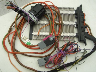

Пара слов:
А вот то же самое стоит на SEAT Leon 2008
В гетевеи он не зарегистрирован и в блоке бортовой сети Byte 4 Bite0 НЕ активирован
В комплектацеи стоит двох контурная клима 2C-Climatronic
Минус крепитца к кузову возле ручки открытия капота, плюс , в этом случае их два, идут каждый к своему реле, а потом каждый к своему предохранителю которые стоят возле акума . это то что касаетца силовых проводов. Теперь управление плюс на котушку реле подаётца при включении зажегания (в жгуте соединён с проводом 6 реле свечей накала, с каким то предохранителем и ...т.д цвет чорный с жолтым ) Минуса на реле идут с моторного блока под номером 70 и 71

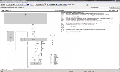

А вот схема включения Шкоды:

studoss писал(а):Пара слов:
интересная штуковина, спасибо! Проштудирую на досуге
