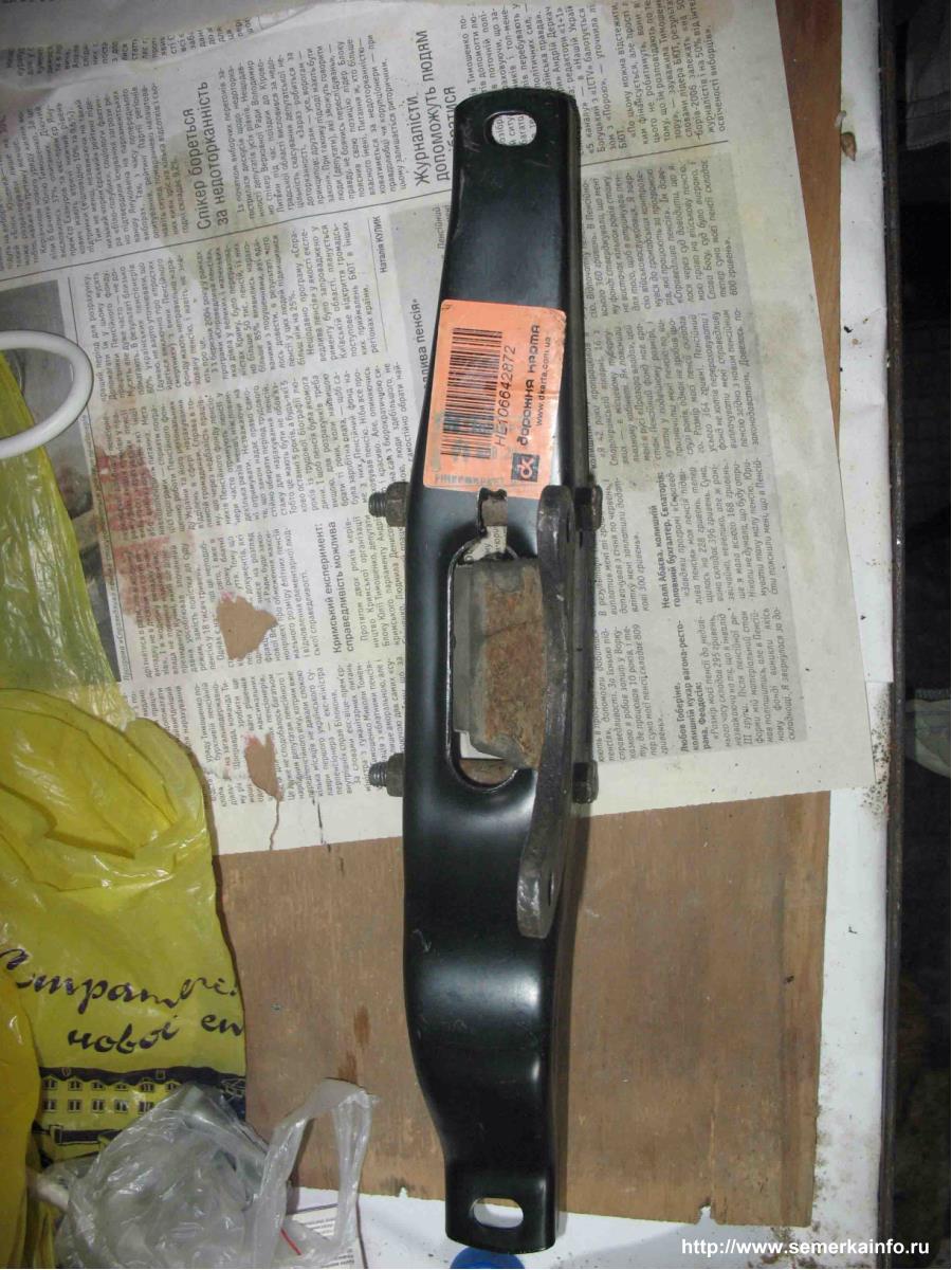

прочитав ваши отзывы решил написать и я .Коробка стоит около 6 месяцев .Претензий по шумности практически нет ,накрыл 2 слоями шумки и проблем не стало. А почему не кто не пишет про установку .Я негде не нашёл:
1ТРАВЕРСА НА КОРОБКУ СТАВИТСЯ С 5 ст ВАЗа ,а подушка с ПОЛОНЕЗА
2МАСЛО ТАД НЕ ЛИТЬ

У меня ВАЗ 2105, стоит пятиступка но 4 передача уже не включается. Купил полонезовскою, хочу поставить сам, (в мастерской захотели за работу столько же сколько стоит сама коробка) но опыта установки/снятия у меня нет. Не могли бы подсказать что нужно для данного процесса. Какие прокладки надо приобрести, нужен ли герметик, какое масло заливать в эту коробку и сколько, и нужно ли вообще менять масло.
Буду очень благодарен за информацию, так как кроме того что надо открутить кардан от эластичной муфты, снять стартер, открутить болты кожуха, я ничего толкового не нашел.

прокладки от любой кпп ваз,тебе будет нужна только одна прокладка под колокол.
я заливал 2 литры
и AVDEY спрашивай что именно интересует
