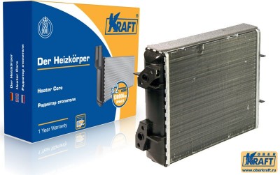

Что скажете про радиатор КРАФТ алюминь (номер по каталогу 2105-8101050) ?

Ставил клиентам,работает.Ресурс не знаю.

Видел только на прилавках :sad:

а на место как встает? нормально? не шире стокового?

да вроде нормально,давно ставил,но по памяти проблем не было.

Крафт по докам это Германия, ДААЗ - это Россия. Крафт 410, ДААЗ (в инете) 540 р. Почему????? А не китайский ли этот Крафт?
