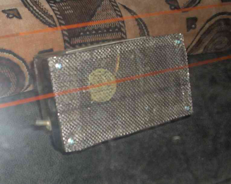

X-TAZ писал(а):слабовато дует тёплое. точнее дует но еле тёплое.
так это ты дома испытывал? в машине скорее вообще холодным дуть будет.

Непрочитанное сообщение X-TAZ » Вт окт 26, 2010 20:49:36
Мда товарищи. Ехал сёдня впервые по Днепропетровску в тёмное время суток, дождь, туман. Стёкла не потеют, но всё в каплях, всё блестит, ничё не видно. вобщем ехал на ощупь.
А насчёт спирали так я буду укорачивать её, ибо греет слабо. Сделаю ампера шоб 3 тянуло. мне сказали шо это вполне нормально для генератора. А при таком токе я смотрел он адаже не краснеет спираль моя. Просто греет.
А ещё мне показалось шо отпотело сёдня быстрее с боков от моего тепловентилятора ( с боков продуваеться прохладный воздух, а вперёд более теплее). так вот, ведь от конденсата лучше шоб обдувало холодным воздухом, тогда нету конденсата - пота., а вот зимой если стекло замёрзнет, то канешно нада шоб тёплый воздух дуло. Для этого планирую сделать ещё выключатель, шоб спираль была в двух режимах - теплее и холоднее.
П.С. я знаю шо я фигнёй страдаю, но такая у меня натура - люблю помастерить. ( цветомузыку с механическим приводом я в детстве смастерил, аж 2 штуки гг. там типа трамблёра у меня, тока я тогда не знал шо такое трамблёр.) Кстати самодёльный тепловентилятор на 220 вольт я сделал ещё лет 7 назад. могу фото показать. встроил его в корпус от стабилизатора напряжения от старого телека. Там спираль на 500 ватт. греет блина!

Непрочитанное сообщение X-TAZ » Чт окт 28, 2010 14:17:48
А я уже укоротил спираль до полметровой длины или даже меньше, вобщем уже у меня тянет 2,5 ампера когда от акума включаю. И гонит реально тёплый воздух. тока ешо не испытал на деле. всмысле отпотевать не пробовал стекло гг!

Непрочитанное сообщение X-TAZ » Чт окт 28, 2010 17:04:07
А вот вид сзаду

Непрочитанное сообщение Александр 06 » Чт окт 28, 2010 18:08:47
X-TAZ, а что, обогрев не работает? Я делаю аналогично, только 4 вентилятора и вентиляционная решётка с косыми прорезями, врезается в полку.

Непрочитанное сообщение X-TAZ » Сб окт 30, 2010 20:25:10
Обогрев работает токо 3 верхние нитки. А внизу куллер получился. Ну не знаю. если мне одного куллера мало будет то тогда буду лепить ешо! Но можна ж 1 мощній поставить вместо четірёх маленьких!!! И спираль помощнее шоб грела и усё!
