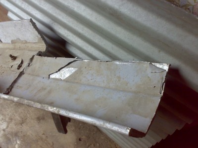

У меня в упоре сначала пластиковые втулки развалились, потом ушки кронштейна разогнулись малость. В конечном итоге это привело к тому, что вдоль кронштейна с обоих сторон пошли трещины и металл начал рваться. Проблему удалось решить просверлив отверстия и прикрутив снизу к передней кромке капота железную 2-мм пластину. Ну и ушки кронштейна подогнул, чтоб концы пружинной скобы больше не вылазили из него.

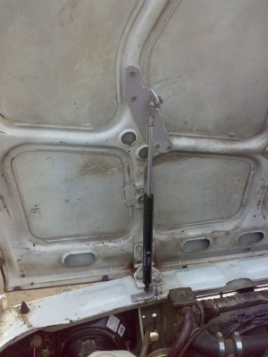

Непрочитанное сообщение MANFRED » Пн сен 23, 2013 7:35:47
Вот тоже сделал газовый упор, т.к у старого кронштейн с петлями стал сильно гнуться и грозил отвалиться. Наткнулся на газовый упор здесь http://www.maestro-car.ru/e/2894685-upo ... 2131-21214 цена явно ЗАВЫШЕНА. Решено было - сам сделаю. Думал тут такой темки нет - оказывается есть. Кронштейн с ушком сделан из битого алюминиевого бампера, нижний уголок то же. Вверху крепиться на соморезы, внизу два болта с самоконтрирующимися гайками. Упор стоит вверх ногами. Переворачивать не пробовал, надо попробовать может бочок помешать. Сначала поставил старый упор, ещё рабочий, но сразу был поменян на новый из-за ветра :)
...перевернул, всё ок. Теперь дольше проживет. Смущает только одно. Помнится в сильный мороз открывал дверь багажника и наверно газ в них настолько сжался, что дверь с усилием окрывалась и ещё её обратноо тянуло не хило...

Где то после минус 35 пришлось подставлять палку, т.к. замёрзла система, как и на двери багажника.

у нас -34,пока нормально фиксируется.Вот еще вариант.

Re: Модернизируем упор капота
Непрочитанное сообщение MANFRED » Сб фев 01, 2014 7:51:30
У меня цилиндром в верх стоял, жидкость вытекла похоже и вообще ему конец пришёл. Думал дома согреется и заработает - не помогло. На двери багажника минус 42 выдержали, но пока ещё тянут вниз вместо того чтобы поднимать дверь.
Непрочитанное сообщение MANFRED » Сб фев 01, 2014 7:58:16
serg4 писал(а):у нас -34,пока нормально фиксируется.Вот еще вариант.
Если в верху шарнир слабо держится, то ветром сорвать может и стёклам фар кирдык и т.д.(возможно)
Непрочитанное сообщение serg4 » Сб фев 01, 2014 8:48:52
а с чего он должен слабо держаться ?
Непрочитанное сообщение MANFRED » Вс фев 02, 2014 14:20:39
serg4 писал(а):а с чего он должен слабо держаться ?
Тот что у меня "умер", слабо держался. На верно контрафактный, поэтому и не выдержал. При сильном ветре может выдрать головку из "сустава" и капот грохнется вперёд.
Непрочитанное сообщение serg4 » Пн фев 03, 2014 7:46:59
Пробовал дергать,у меня быстрее снизу вырвет,мнталл гниловатый,для успокоения души можно тросик поставить.
