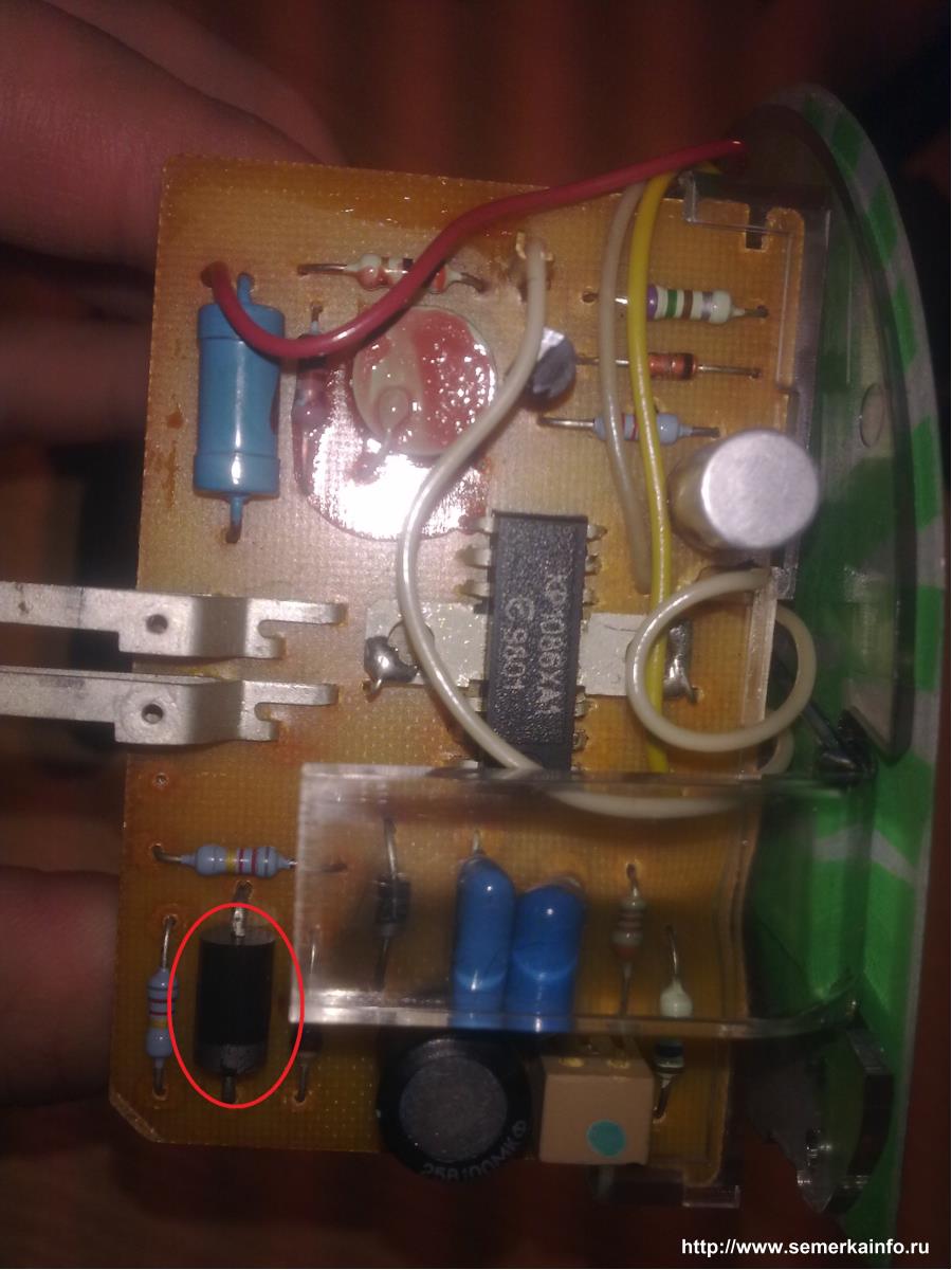

Внизу на фото в левом нижнем углу диод.. А ты как я понял ведешь разговор про резистор? Или ты перепаявал на самой плате спида? :eek:
Вот фото моей платы.

Avalein писал(а): А ты как я понял ведешь разговор про резистор? Или ты перепаявал на самой плате спида? :eek:
еслиб сообразил раньше, то и вопросоФ былоб меньше....... :whistlin: :tease: :pop: :) :) :)

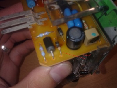

Так вот на фото внизу покажи точно какой куда, дабы наверняка)
И ещё, сейчас заметил один резистор чёрный обуглевшийся.. сгорел? :hez:

Avalein писал(а):Ахах, артист LOL
он там ОДИН. надеюсь сможешь отличить переменник от обычного? :)
может и сгорел. в этом не силен. попробуй заменить на аналогичный.

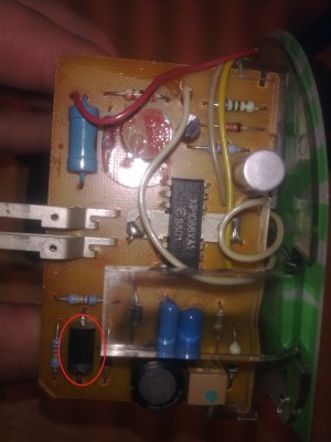

Непрочитанное сообщение Avalein » Ср июл 24, 2013 17:03:46
на плате внизу есть подстроечник. его отпаял и на проводах припаял переменник, и вынес в верхний правый боковой угол приборки. по ходу пьесы выставлял показания по таху, зная какие обороты соответствуют скорости и передачи
А реостат у тебя был уже или в радиомастер бегал? :rolleyes:
Посмотри на фото внизу правильно выделил? :eek: (w00t)

Непрочитанное сообщение parsons » Чт июл 25, 2013 7:57:57
:lam: :rungun: :chop: :slap: :) :) :)
подстроечник - переменное сопротивление.
на фото - внизу, справа от кондера, КВАДРАТНОЕ, с прорезью для отверточки, Штоб РЕГУЛИРОВАТЬ...........
:slap: :slap: :slap:
Догнал догнал)
А в чём тогда отличие подстроечника от переменника, если на обоих можно регулировать сопротивление? :eek:

Ребят, помогите кто может.
На плате спидометра (модель 56.3802), сгорел резистор(выделил на фото), в связи с эти становится невозможным понять на сколько Ом было сопротивление.
Если есть у кого или кто знает, скиньте фото выших спидов, посмотреть хоть, заменить же нужно.. :look:
