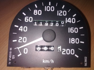

Предположительно 24к.
Трудно разглядеть, о повернут надписями вниз.

ZidanCo писал(а):Предположительно 24к.
Спасибо)
Буду разбираться.

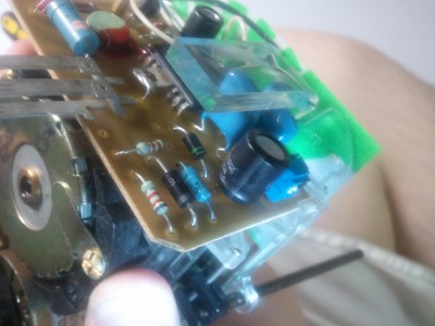

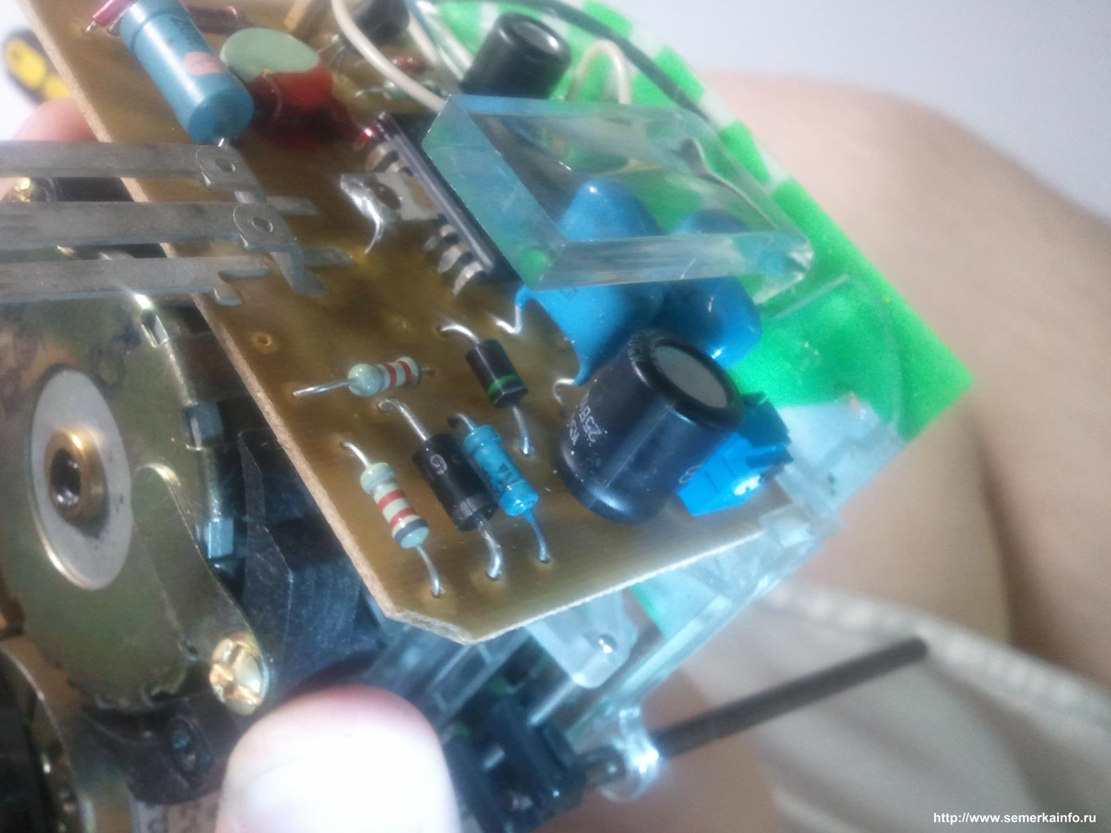

Avalein
24 Ом, цепь питания спида. Если 0,25Вт горит, нужно 0,5Вт поставить, проще говоря он размерами побольше.

BORODA писал(а):Avalein
Впаял на 22 Ома, не было на 24 :no: , надеюсь недостаток в 2 Ома не сильно скажется на работе спидометра? :eek:

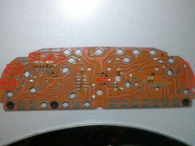

Только сейчас обнаружил, что из приборки вырваны почти все диоды с платы.
На фото выделил места, где вроде как должны они быть, кто может подскажите пожалуйста их номиналы...
И что может случиться, если я без них проверю приборную ?

На моём подстроечнике написано 47КМ В 9801. 47КМ это я как понял 47 Килоом,так? А что вот обозначают В 9801, и вообще важно ли это, при замене его на переменник?! :eek:
Потому что сегодня проверял спид со стоковым, врёт гад на 20 км..а после 80 на 10.

Avalein писал(а): 47КМ это я как понял 47 Килоом,так?
неважно...
