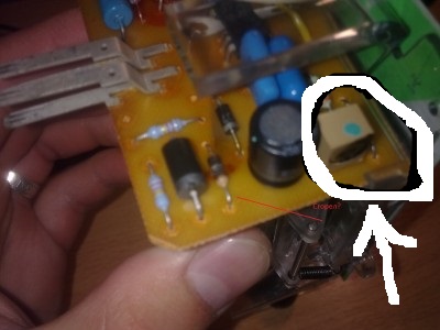

parsons-- отмеченный белым подстроечник, отвечает за точность показания скорости ? Если да ,то как его крутить? по часовой в +, против часовой в -?. И еще если им выставить точно скорость (по ЖПС),километраж врать перестанет?
А по поводу подключения датчика уровня бензина--то у себя ничего не резал и не перепаивал,просто надел родные провода с датчика на ГАЗ приборку и все заработало.
