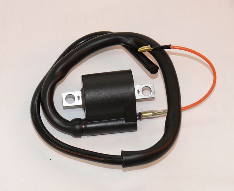

oooshiva. Добрый вечер .А поподробней о катушке зажигания от скутера.Куда да к чему паяли .
oooshiva
Сообщения: 1404
Благодарил (а): 259 раз
Поблагодарили: 39 раз
Re: Озонатор для ДВС
Непрочитанное сообщение oooshiva » Пн ноя 23, 2015 19:48:28
вадим.а. писал(а):oooshiva. Добрый вечер .А поподробней о катушке зажигания от скутера.Куда да к чему паяли .
Катушка зажигания от скутера подключается правильно когда на провод отдельный первички подается минус а не плюс. Тогда на выходе вторички отрицательные выбросы высокого напряжения идут. Видимо намотка обмоток встречная. И в скутерах тиристорная схема зажигания.
я ставил вот такую . плюс подключал на сердечник. если на другой вывод, то толку не было.
Остальное, как и раньше. Блок коммутатора от Ваз-2108 и Блок аварийного зажигания АЗ-1 или АЗ-2
Непрочитанное сообщение вадим.а. » Пн ноя 23, 2015 21:37:18
Спасибо. Я тут заметил что катушки эти уже некоторые идут со встроенным коммутатором. Если поставить такую и АЗ.
Добавлено спустя 6 минут 46 секунд:
ПО ЭТОЙ КАТУШКЕ В стоковом коммутаторе используется практически тот же принцип. Стоковые коммутаторы ставятся на модели Honda и на скутеры китайских производителей. Для того, чтобы амплитуда импульса в момент выхода на бобину имела необходимое рабочее значение, конденсатор должен быть емкостью 0.5-1 мкФ, а амплитуда напряжения должна составлять примерно 200 вольт.
Поэтому приходится осуществлять питание коммутатора еще более высоким напряжением. Для этого в коммутаторах используется импульсный преобразователь, который повышает напряжение с 12 вольт до 200-300 вольт. Коммутатор обеспечивает искру одинаковой мощности независимо от условий. Так какой тогдакондёр пихать АЗ.
Непрочитанное сообщение oooshiva » Вт ноя 24, 2015 7:36:31
вадим.а. писал(а):Спасибо. Я тут заметил что катушки эти уже некоторые идут со встроенным коммутатором. Если поставить такую и АЗ.
Поэтому приходится осуществлять питание коммутатора еще более высоким напряжением. Для этого в коммутаторах используется импульсный преобразователь, который повышает напряжение с 12 вольт до 200-300 вольт. Коммутатор обеспечивает искру одинаковой мощности независимо от условий. Так какой тогда кондёр пихать АЗ.
катушка со встроенным коммутатором не годится.
там коммутатор тиристорный и на выходе ВВ катушки будет не отрицательный импульс, как нам нужно, а затухающая синусоида, переменный ток. .
в автомобильном коммутаторе выдается один отрицательный импульс ВВ при стандартном подключении катушки к распределителю зажигания.
Непрочитанное сообщение вадим.а. » Вт ноя 24, 2015 8:25:36
Большое спасибо.Оспаривать даже и не думал.
oooshiva
Сообщения: 1404
Непрочитанное сообщение oooshiva » Вт ноя 24, 2015 8:43:10
вадим.а. писал(а):Большое спасибо.Оспаривать даже и не думал.
я в общем. многие думают, что на свечу зажигания в жигулях идет переменка...
а на деле если катушка и распределитель, то импульсы отрицательные на всех свечах.
если катушки двухвыводные, то на двух свечах отрицательные и на двух положительные.
Добавлено спустя 21 минуту 29 секунд:
на коммутаторе тиристорном потому и нужно 300 вольт, потому что переменное напряжение на катушке возникает при разряде конденсатора через тиристор.
на транзисторном коммутаторе другой принцип. катушка подключается к 12 вольтам. идет большой ток. в момент искры ток транзистор перекрывает. возникает напряжение самоиндукции в сотни вольт в первичной обмотке катушки зажигания.. оно и наводит высоковольтный импульс во вторичной обмотке.
Непрочитанное сообщение вадим.а. » Вт ноя 24, 2015 9:43:28
oooshiva.Спасибо начинаю вникать.А при данной катушке кондёр также в АЗ нужно перепаивать на 0.015МКФ. 100В.
oooshiva
Сообщения: 1404
Непрочитанное сообщение oooshiva » Вт ноя 24, 2015 10:05:13
вадим.а. писал(а):oooshiva.Спасибо начинаю вникать.А при данной катушке кондёр также в АЗ нужно перепаивать на 0.015МКФ. 100В.
вот этого не помню...сам пользуюсь сейчас с вазовскими катушками.
попробуй с тем кондером что родной сначала. отвертку берешь за изолированную ручку и подносишь металлическую часть к вв проводу. если искры не больше сантиметра и катушку не прошивает по корпусу, то менять не надо. если искры очень большие или катушку шьет-надо менять кондер для увеличения частоты и тем самым для уменьшения напряжения.
