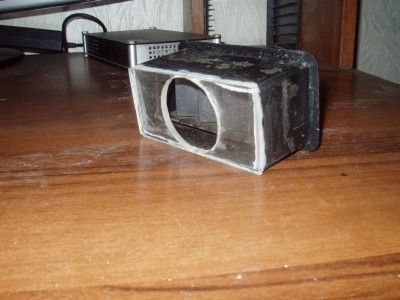

Если имееш в ввиду подачу в них теплого воздуха от печки, то у меня просто. Задний малый прямоугольник у них обрезал, по размерам выпилил кусок оргстекла и приклеил на дихлорэтан.
затем в оргстекле вырезал отверстие под трубу ПВХ 40 (канализационная) ну и вклеил. А там уж гофрой.
