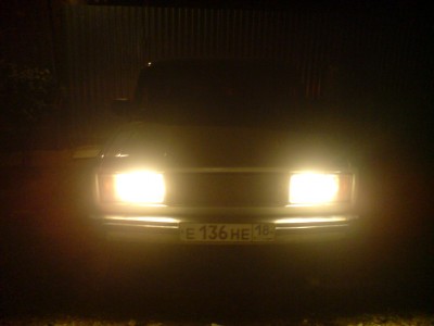

Поставил ПТФки !!!Доволен как слон! :thumbsup: Только я предохранитель поставил не как в схеме между реле и фарами, а поставил между реле и АкБ, надежнее будет) и питание на кнопку ПТФок взял с +12В кнопки включения ближнего света, думаю вроде ничего нагрузка небольшая-это ж не силовая цепь ламп. И лампочки какие-то мне всучили германские, светят не как у ТС, у ТС больше понравились, но ощущений все равно масса положительных! :rolleyes:
