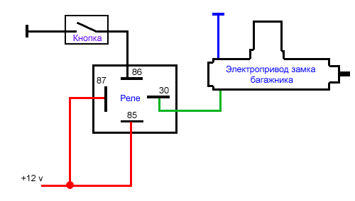

Непрочитанное сообщение Вованн » Вс мар 06, 2011 22:35:32
читал-читал.. запутался.. подскажите как правильно подключить активатор через кнопку, и к сигналке, чтоб открывала с брелка.
схема со статьи
схема из инструкции к сигналке
сигналка APS 1500

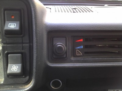

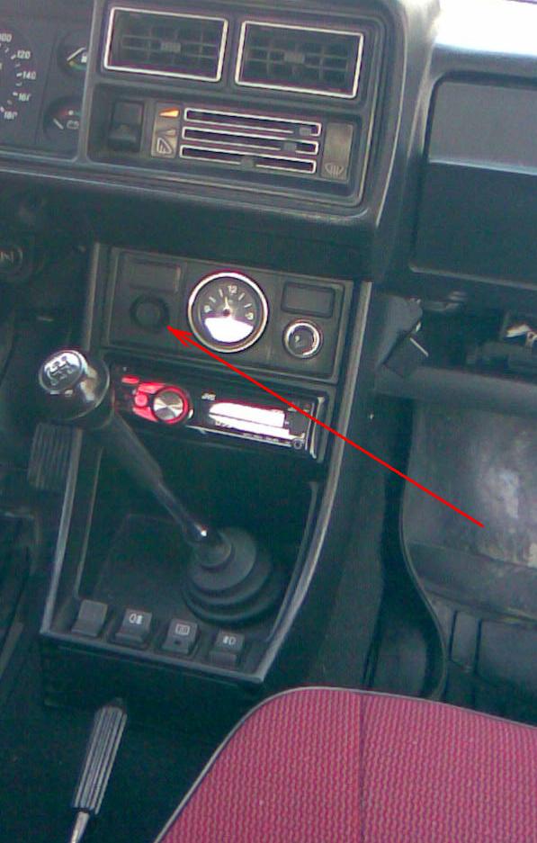

Randall писал(а):
OBEH писал(а):А я вместо регулятора - всё равно им не пользуюсь.
Чет я не понял... Регулятор подсветки всю жизнь был слева (как и писал andy, в посте, который ты цитировал). Чего вдруг он у тебя на бороде оказался-то? ...
Сорри, что долго не мог ответить - уезжал.
На 7-ке в штатном варианте регулятор подсветки стоит на бороде. Прикладываю фотку до переделки. Красной стрелкой указан регулятор.

Непрочитанное сообщение Vlad34 » Пн мар 07, 2011 8:19:05
Я себе ставил по:
Вованн писал(а):схема из инструкции к сигналке
работает отлично.

Re: Электрический привод открытия багажника
Непрочитанное сообщение serg4 » Пн мар 07, 2011 8:48:42
Вованн писал(а):читал-читал.. запутался.. подскажите как правильно подключить активатор через кнопку, и к сигналке, чтоб открывала с брелка.
схема со статьи
сигналка APS 1500
у меня уже голова перестала соображать. пойду спать/
заранее спасибо :beer2:
у меня так
