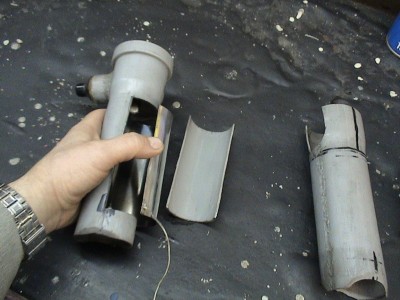

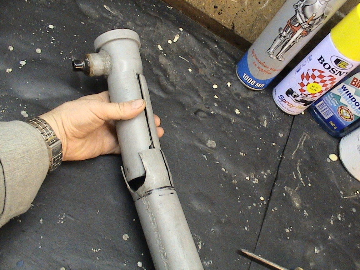

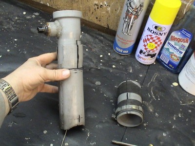

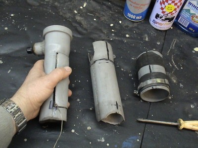

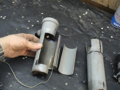

Но по началу делал на высоковольтной трубке- сразу скажу по эксплуатации- тупиковый вариант, окисляется прогорает. Сделал "быстроразборную" для чистки с ТВ-умножителем, напряжение 50КВ на струне- в итоге все равно прошило. Фотки разборки-сборки.
