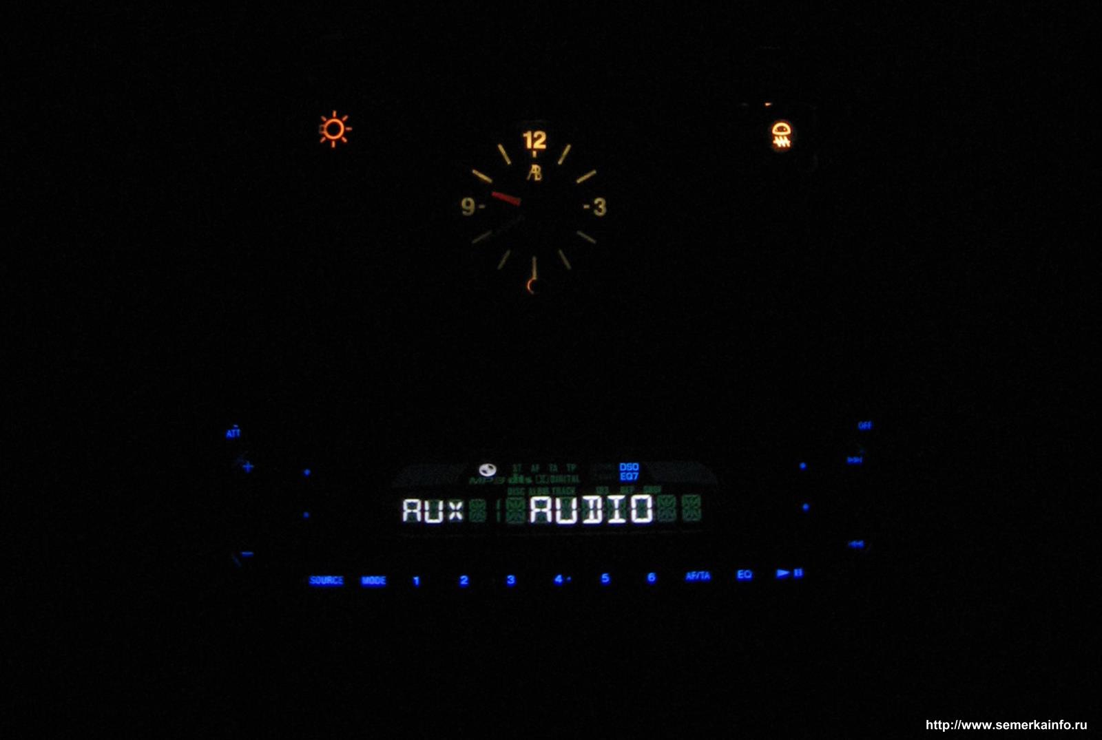

Непрочитанное сообщение VladiZlav » Пт июл 23, 2010 23:14:15
Вот фотка ночная как смотрицца, зубильная слева, волговская справа. установлены в бороде, думаю на фоне часов понятно где.

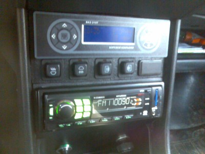

Сегодня, наконец- то нашел время и заскочил в гараж, чтоб доделать, не доделанное. По дороге зашел в радиомагазин, купил там 2 светодиода, зеленого цвета, с резисторами. Разобрал обе кнопки, аккуратно вынул лампочки и вместо них вставил светодиоды. Далее подключил все функции обогрева и обдува, ну и провел провода "+" от фишки (подсветка спидометра) а "-" нашел за торпедой, в районе бардачка. Теперь все работает и сверкает. Единственное, это хотелось подсветку кнопок сделать помягче, а то свет лупит жестко. Я временно залил светофильтр грунтом LOL , с внутренней стороны, теперь не так ярко светят :devil: .

Curious
норм получилось :thum1: молодец...

ALVALCHER писал(а):норм получилось молодец...
Точна!

скажите пожалуйста, а светодиоды какого диаметра?

Dart_K писал(а):скажите пожалуйста, а светодиоды какого диаметра?
Мдаа, сложный вопрос ты задал, но приблизительный диаметр 2-3 мм
Когда снимешь с кнопки стандартную лампочку, сам все поймешь.

Сержик писал(а): от волги ли от зубилы
или или, они почти одинаковіе, волговская жеще, а у зубильной 3 положения, как на семерах ранних годов віпуска

а я в магазине смотрел...наоборот волговская мягче....тока она стоит 250 р...когда зубильная 60... :slap:

Curious писал(а):Сегодня, наконец- то нашел время и заскочил в гараж, чтоб доделать, не доделанное. По дороге зашел в радиомагазин, купил там 2 светодиода, зеленого цвета, с резисторами. Разобрал обе кнопки, аккуратно вынул лампочки и вместо них вставил светодиоды. Далее подключил все функции обогрева и обдува, ну и провел провода "+" от фишки (подсветка спидометра) а "-" нашел за торпедой, в районе бардачка. Теперь все работает и сверкает. Единственное, это хотелось подсветку кнопок сделать помягче, а то свет лупит жестко. Я временно залил светофильтр грунтом LOL , с внутренней стороны, теперь не так ярко светят :devil: .
А это стандартные кнопки были или уже нивовские модернизировал? Просто был в автомагазине выбор кнопок большой, а с продавцом беда, бабуля ничего не знает и не разбирается( Нашёл точно такую же кнопку печки с виду, пиктограмма похоже должна святиться, но на ценнике Кнопка печки ваз 2103,2106,2107! Цена кнопки 90 рублей. Осмотрел кнопку, подумал, не стал деньги выкидывать) Также была Кнопка печки ваз 2105 45 рублей). В чём разница народ? Объясните, пожалуйста.
