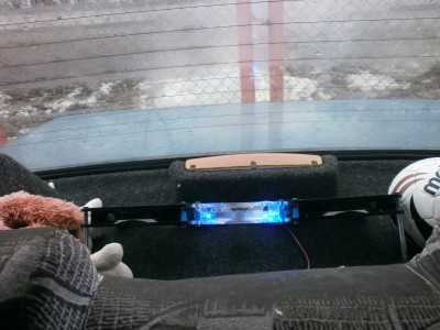

Добрый вечер всем. Посетила и меня данная проблема. Тот сезон полетела одна нить что собственно дискомфорта не представляло, но в этом как цепная реакция одна за другой начали сыпаться, осталось 4 живых в самом ненужном месте. Сразу оговорюсь что замена стекла изначально отметалась. Удленение патрубка с ног пассажиров (печка переделанна под 08 улитку) не помогло, воздух из за длинны почти холодный да и напор слабоват, отогревает локальное пятно и усе. Полапатив просторы инета, вернувшись как всегда на сей форум (считаю лучшим из виденных мною) полистав данную тему решено было сгондобить себе обдув на заднее стекло. Изначально хотел мастерить из маленьких кулеров (80*80), но посетив магазин комп. запчастей остановил свой выбор на 140*140 2шт. да не удержался преобрел еще один 120*120 с подсветкой (для гламуру так сказать)

Путем проб установил что помещение данных изделий в корпус силно ослабляет поток воздуха, как бы подсоса не хватат. Решил делать безкорпусной. Что в принципе сильно облегчает задачу. Скрутил планками между родными отверстиями крепления

еще с подсветкой

прикрутил две ноги

собственно готово

Сегодня отнес данное чудо-юдо на пробу. Подключил параллельно обогреву стекла дабы не тянуть еще проводов которых у меня и так 1,5 км лишних. Закрыв двери, покурив (для создания обстановки- как в танке) завел и врубил обогревательно обдувательные приборы. Господа, я был просто поражен! заднее стекло отпустило быстрей чем лобовое обдуваемое печкой.
