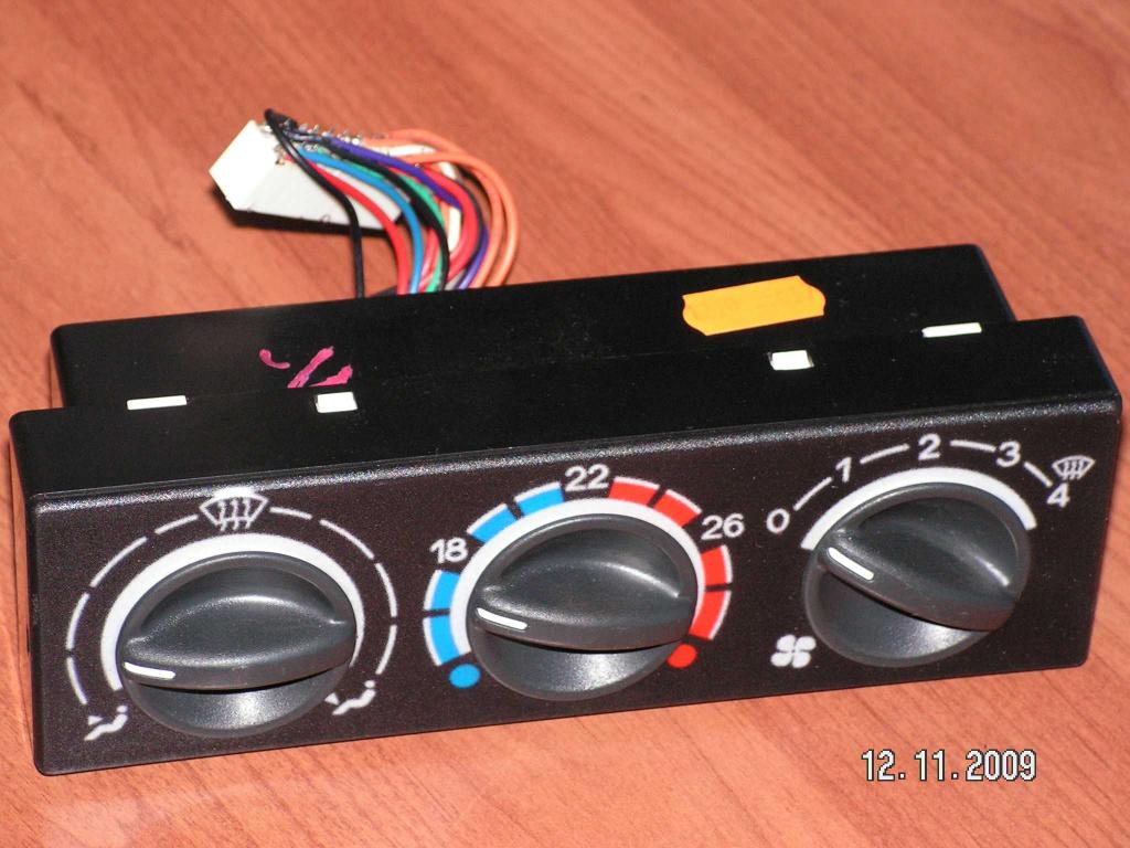

GEB писал(а):Mr_Ice :thumbsup:
как то нужно продумать механику заслонок и их регулировку данным блоком. Будем думать. :pop:
Есть такой автомобиль Mitsubisi L200 (он же Magnum), если есть возможность, посмотри как у него организован климат-контроль и блок управления им. Проще чем там придумать невозможно. Если вкратце:перед радиатором отопителя стоя две пластины, взаимно перекрывающие друг друга, управляются одним сервоприводом. То есть, если задаете максимальную температуру, пластины расходятся в разные стороны, открывая при этом поверхность радиатора и наоборот (про кондер пока не говорим).
ЗЫ. L200 - который в дорестайлинговом кузове, не такой круглый и страшный как сейчас.
Да нет, тут нужно выдумывать самому, под свою печку и заслонки. САУО 2170 имеет два привода, один двигатель с резистором обратной связи управляет заслонкой воздухозаборника на 2110, другой шаговый управляет заслонками - лобовое, лобовое+ноги, лобовое+морда, морда+ноги, как то так если коротко, вот тут и нужно будет городить тяги на 3 заслонки шаговый и на кран тосола тот который управлял воздухопритоком в 2110 - 2112.
Вот всякая хрень для этого.
