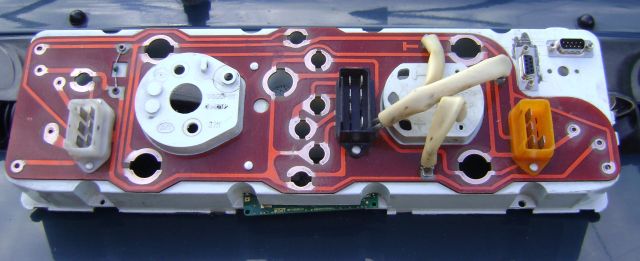

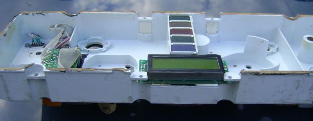

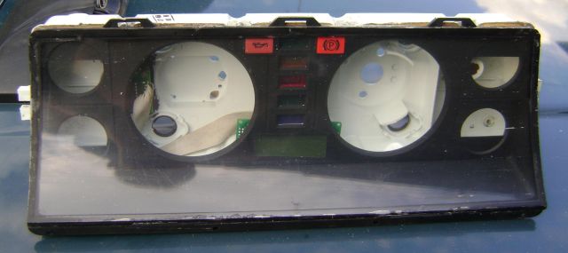

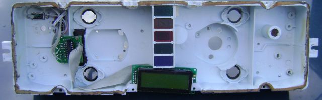

Сейчас пока встраиваю БК от МПСЗ-2 в панель приборов, закончу с ним и займусь отопителем.
Вот фотки кое какие по БК МПСЗ, эл.кран отопителя и эл.помпа от Газели, то, что поставил на машину.
