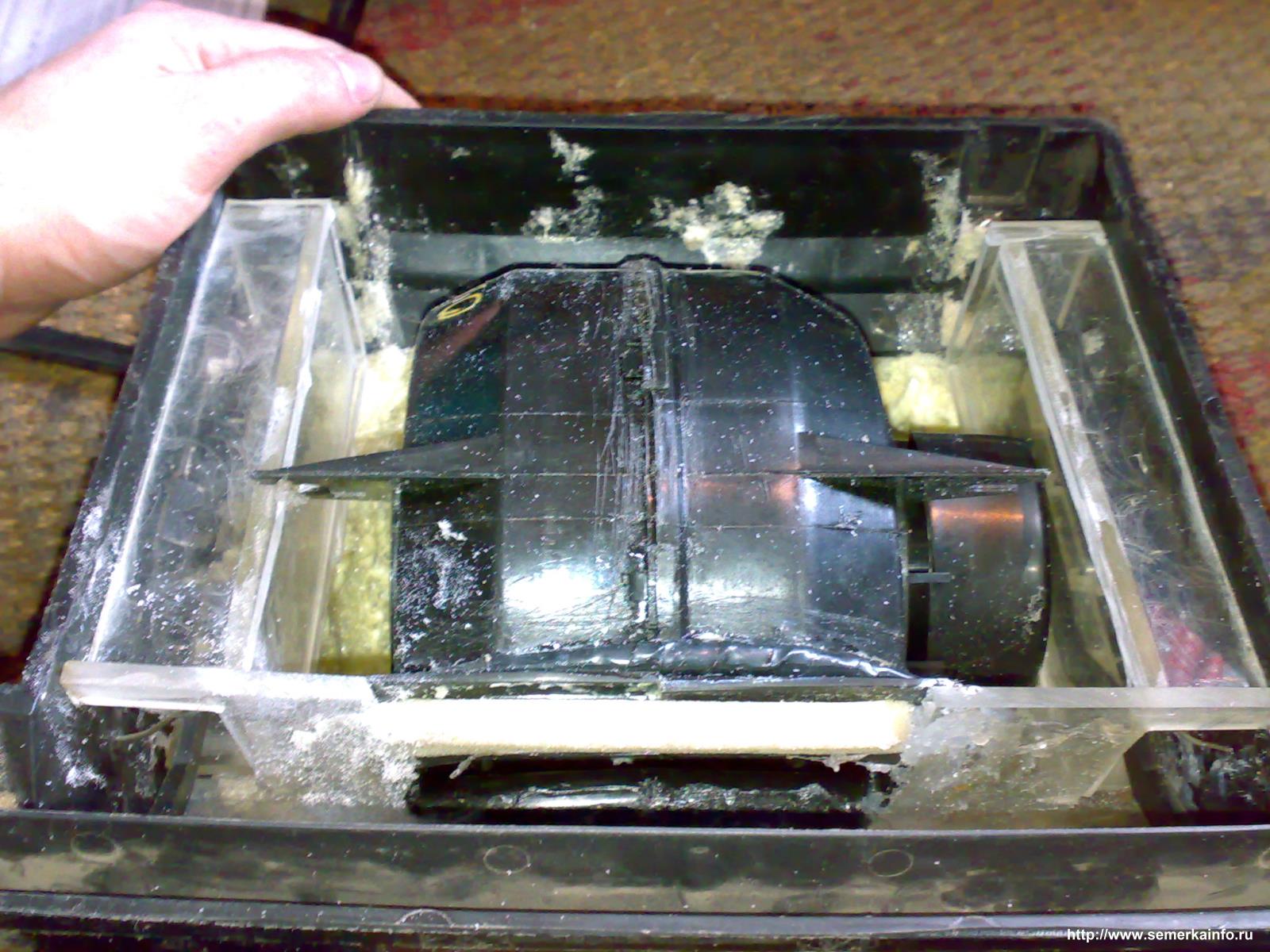

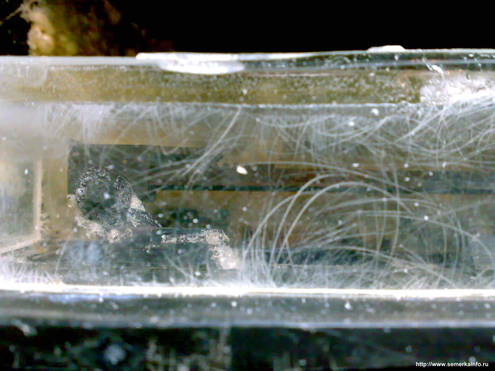

Сегодня раскидал салон. Сделал корпус для улитки...вернее нарастил ее корпус по бокам для приточного канала.
Улитка будет располагаться там где у классики бардачок (у меня панель от ауди80 и у нее бардачок ниже). С таким расположением по центру остается много места...думаю может даже получится не только сделать нормальную систему заслонок на отопление, но и испаритель кондиционера там в будущем уместится

Вот улитка. Пока очень смущает диаметр входного патрубка...изолента временно пока клей не схватится окончательно.
Завтра попробую включить и примерять на машине. Если все будет ОК, то обклею ее термоизоляцией и начну делать собственно печку...

Re: Улитка 08 на классику или Кардинальная переделка печки
А вот и мой вариант исполнения их текстолита
