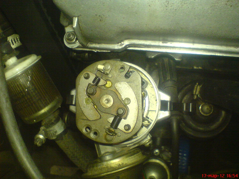

Непрочитанное сообщение X-TAZ » Сб мар 17, 2012 21:38:03
В одной из видеолекций об установке бесконтактного зажигания на тройку, было сказано что для устойчивой работы двигателя на холостых оборотах вместо штатных пружин грузиков трамблёра бсз нужно вставить пружины от трамблёра ваз-2108(на 08 штатное зажигание - бесконтактное). Эти пружины мощнее. А штатные в 2105 на холостых не натягивают грузики и они болтаются , что создаёт помеху магнитному датчику в трамблёре (так пояснил этот недостаток ведущий видеолекцию).
Штатные пружины в ваз 2105, 2103 (бсз) разные , причём одна имеет свободный ход около 2 мм. У меня на холостых двигатель попыхкивает с выхлопной, как бы я не крутил трамблёр, вот я и решил попробовать заменить пружины на пружины от ваз-2108. Пока не нашёл пружин, но услышал версию человека одного о том, что пружины в моё трамблёре идут специально тарированные, причём одна начинает действовать на малых оборотах, а вторая на больших - поэтому пружины и имеют разный размер. Так вот я и думаю неужели замена пружин улучшит работу двигателя!!! Кто менял пружины? как получилось? А пока я подставил под малую пружину кусочек трубки, чтобы пружина почти не имела свободного хода (шоб не болталась). Вот фото -
А вот собственно и видеолекция -

Непрочитанное сообщение X-TAZ » Сб мар 17, 2012 23:28:50
Ну подставив под слабую пружинку трубку и покрутив немного зажигание, я даже заметил шо хлопки немного пропали , хотя нада будет ещё проверить завтра.... но сёдня улучшение почувствовал небольшое. Нада будет на скорости проверить, хотя в лекции говорилось именно об улучшении работы двигателя именно на холостых!

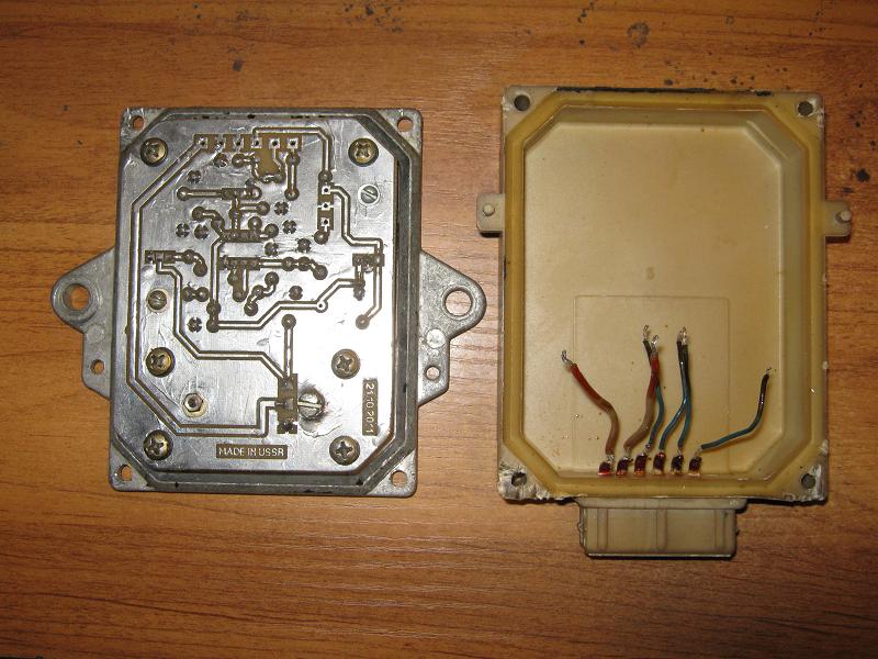

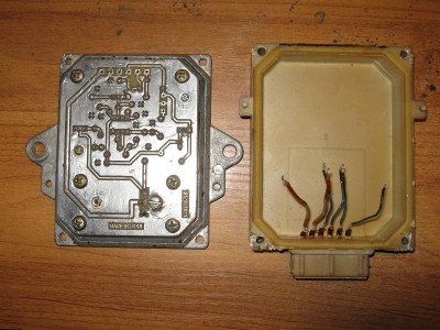

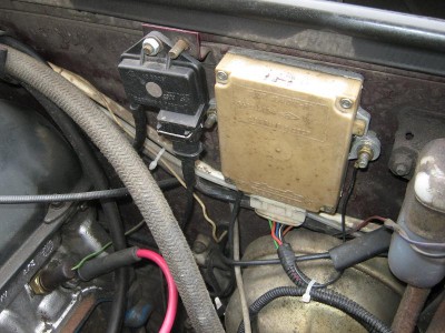

Re: Пружины грузиков трамблёра ваз-2105
Непрочитанное сообщение александр ханжов » Вс мар 18, 2012 7:32:59
Скидываю фотки. На последней, где показан коммутатор, стоит
слева от него "газелевский" датчик абсолютного давления.
Остальное все понятно. Прошивка под контроллер, естественно, не моя.
Скидываю кому стало интересно ссылку на сайт автора http://vladimir-b523pc.narod.ru/
Для тех кто что-то слышал что в природе существуют паяльники,
а схема понравилась, пошарьте в инете. Я встречал уже собранные
устройства.

очень неплохо, дд стоит??? я к тому можно ли приспособить под газ(с дд думаю не получится)
крышка передняя? шкивы?
Перенести датчик холла на шкив все руки не доходят.
Тем более прошивка у меня залита которая может работать
от шкива. Трамблер будет только разносить искру по горшкам.
Я начал экспериментировать с подобными схемами когда поставил
бесконтактный трамблер с Нивы, а у него график завален по отношению
к классике. Машина с ним так и осталась "тупая".
Зато сейчас просто летает.
Теперь относительно газа. Не вижу в данном случаи принципиальной разницы.
Карбюраторные "Газели" ведь переводили на газ. Хотя я и противник газа.
При этом клапаны должны быть в идеале. Много видел карбюраторов с
оплавленными диффузорами.
