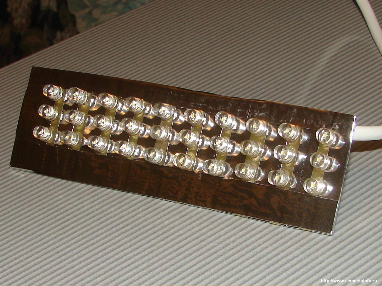

Решил сам сделать дневные ходовые огни. И хочу сделать так чтобы при включенном замке зажигания они сами загорались...

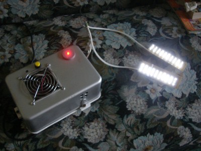

Кстати вот фото того что я сделал..вытравил плату, припаял 60 светодиодов (по 30 на каждую "фару"), на каждые 3 диода идет резистор 500 Ом. щас осталось из пластика собрать корпус и подключить через замок. Как его подключать?

Непрочитанное сообщение metallict422 » Чт июл 19, 2012 16:33:29
На вскидку можно "+" взять с 15й клеммы замка зажигания, а массу на кузов посадишь. Только загораться они будут сразу после того как переведешь ключ в положение "I", т.е. еще до момента запуска двигателя, вместе с лампочкой АКБ и масла, ну и при запуске и после запуска будут продолжать гореть. Как заглушишь - сразу погаснут.

Непрочитанное сообщение gavalik » Чт июл 19, 2012 16:52:58
metallict422 писал(а):Только загораться они будут сразу после того как переведешь ключ в положение "I", т.е. еще до момента запуска двигателя
да, это я знаю, но кроме замка я поставлю и выключатель, потому что иногда надо будет его выключать, например ночью, когда стоишь с заведенной тачкой на месте(зимой особеннно)

блин не разу не думал что можно самому вытравить плату, зачётненько!

Medved@790 писал(а):зачётненько!
спасибо, старался, я когда-то еще простенький усилитель звука так собирал))
кстати на фотке есть блок питания, его тож сам делал...

Medved@790 писал(а):блин не разу не думал что можно самому вытравить плату, зачётненько!
Миш, ну ты мочишь. LOL Приезжай в гости - покажу самотравленные платы в несколько порядков посложнее ;)
gavalik, неплохая идея. Интересно глянуть на саму конструкцию (фонари), ну и не понял, зачем их зимой-то вырубать? Темноту полюбляешь? :palcheg:

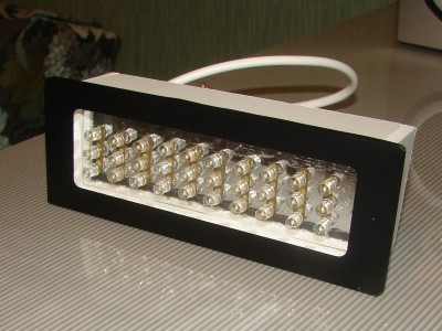

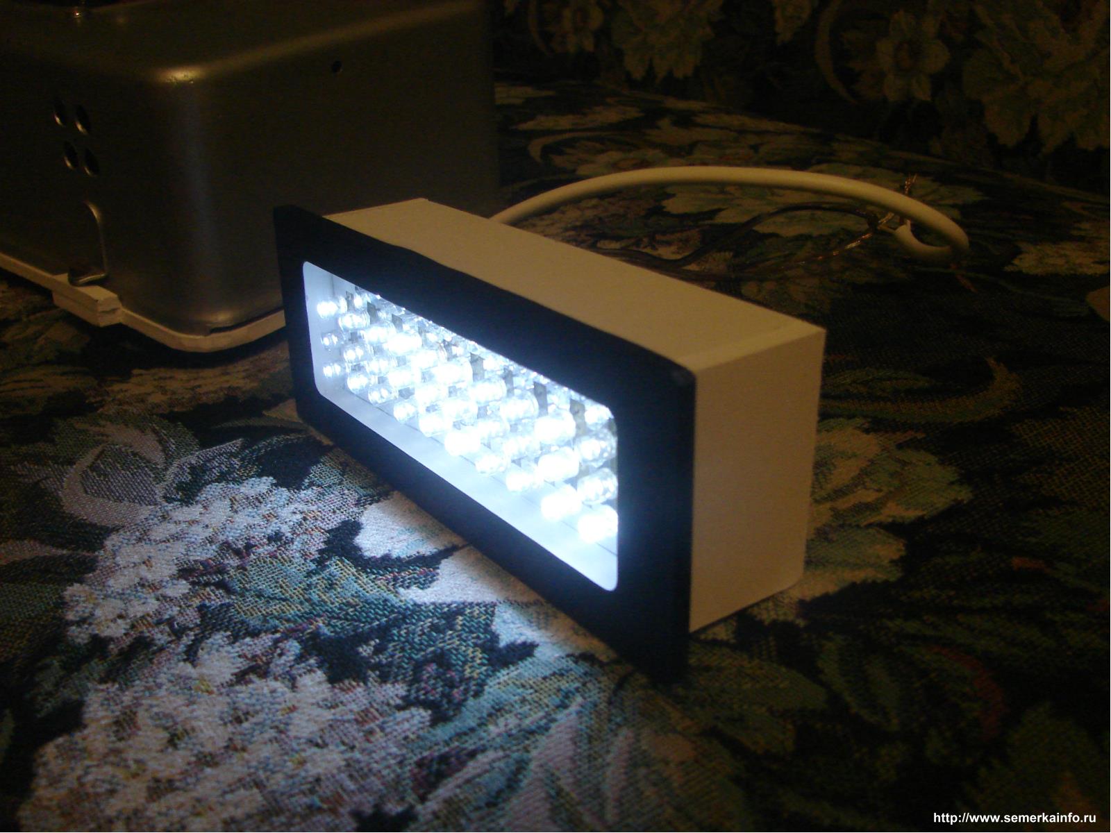

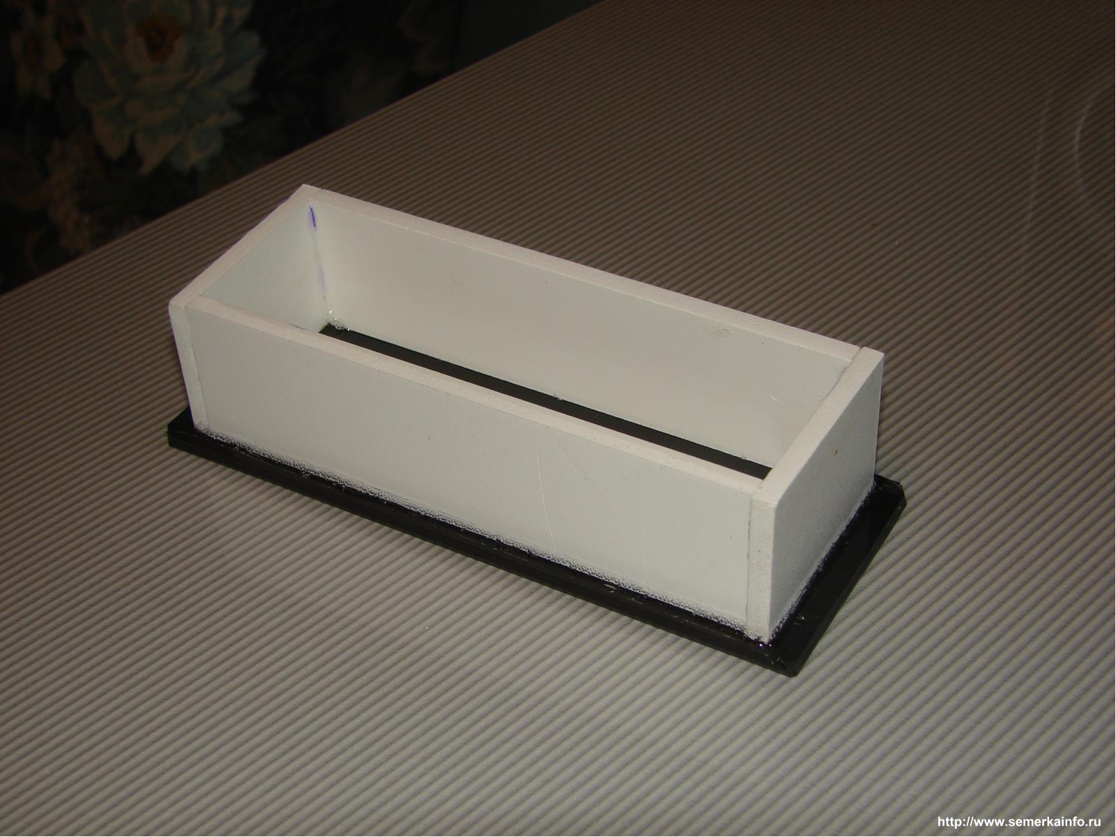

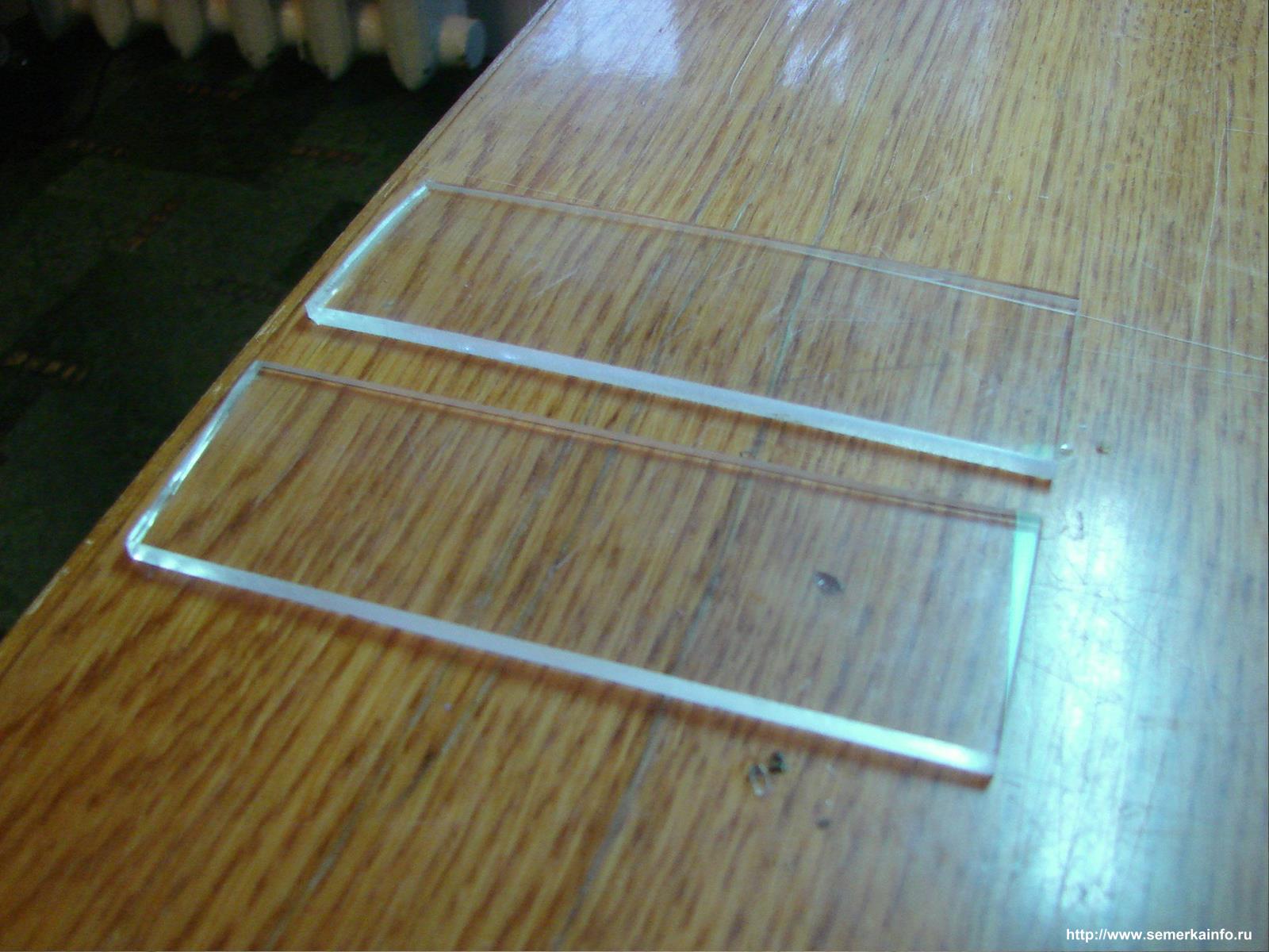

вот фотки почти готовых огней, сделал корпус из пластика, склеил все. на лицевую прозрачную часть наклеил "рамочку" из черной пленки, осталось все это дело загерметезировать и поставить на бампера, сделав в них отверстия))
Последний раз редактировалось metallict422 Чт июл 19, 2012 21:23:31, всего редактировалось 1 раз.
Причина: Снова сделал смотрибельнее. Ув. товарищ форумчанин, изучите пожалуйста FAQ по пользованию форумом.
Re: Дневные ходовые огни своими руками
Непрочитанное сообщение гость » Чт июл 19, 2012 21:36:35
gavalik, интересно, а с какого примерно расстояния их можно уверенно увидеть? Машину не видно, а их видно.

gavalik, а чо, симпотные коробки :) Молодец! Абы пластик нормальный пользовал, чтоб не покоробило их от солнца, жары и мороза! (!)

Randall писал(а):gavalik, а чо, симпотные коробки :) Молодец! Абы пластик нормальный пользовал, чтоб не покоробило их от солнца, жары и мороза! (!)
спасибо, да вроде пластик крепкий, должен терпеть жару и холод.

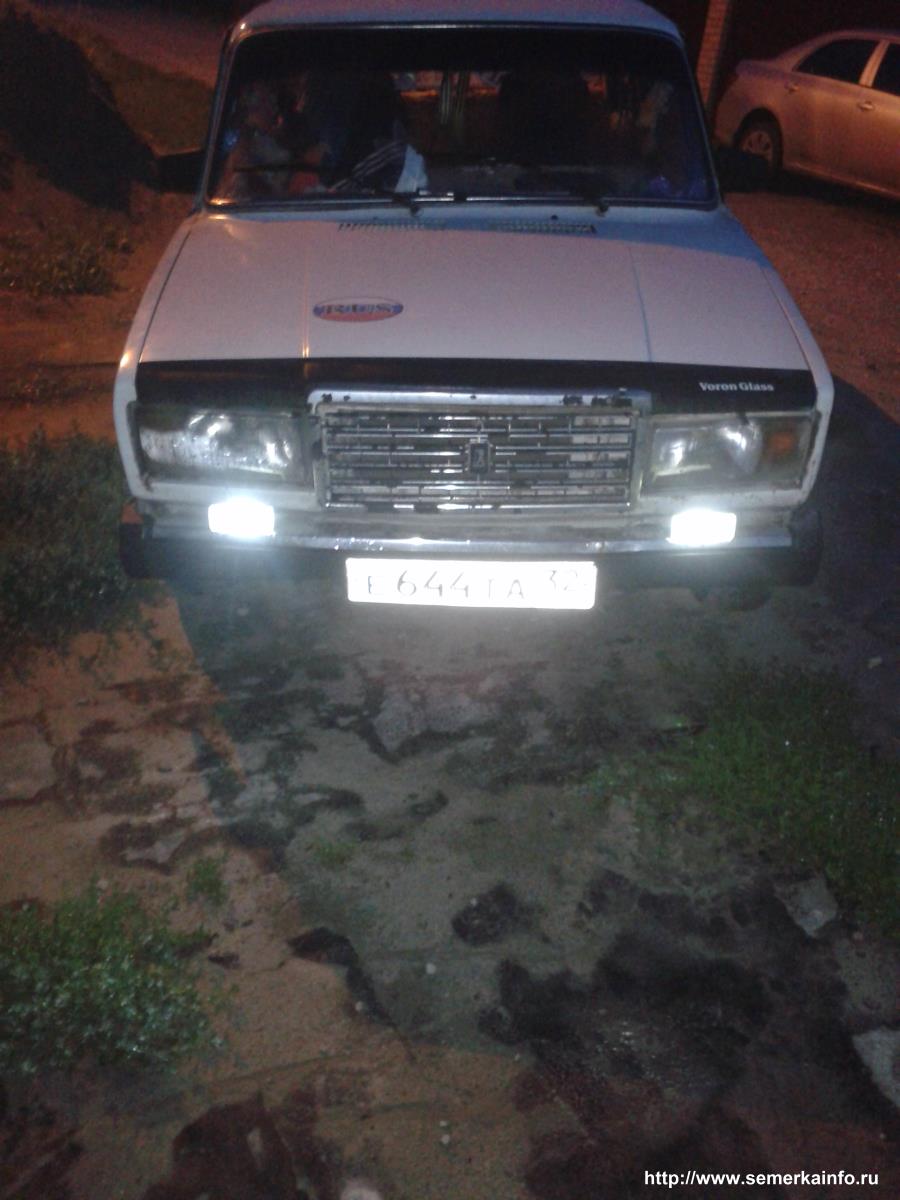

вот фото окончательно готовых дневных ходовых огней))
осталось установить их в бампера, потом покажу фото (после установки)...

:hmmm: Такое впечатление, что стекол в фонарях нет...
