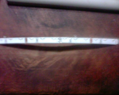

Нашёл только незалитую силиконом. Рассудив, что внутренность фары должна быть относительно защищена от попадания влаги и грязи решил её купить. Взял ровно 1 метр - 450 р. Вот такую:
Это 20см остаток.
Опять снял и разобрал фару, прикинул необходимую длину ленты - 40 см на фару. Отрезал необходимые куски, припаял к концу кусок акустического провода сечением 0,5 мм - для столь малой можности можно взять и более тонкий, но с аккустическим работать проще да и полярность на нём легко определяется. Стекло фары изнутри обезжирил.
Ленту проклеил по боковой части стекла. Начал с нижнего, внутреннего угла, пошёл вверх, по верхнему торцу, вниз по внешнему торцу и по низу пришёл в тот же угол. Лента не замкнулась на пару сантиметров.
Отклеил, и приклеил по новой, стараясь клеить ближе к плоскости стекла и непроклеивая углы. Получилось практически встык.
Подумал, и на всякий случай проклеил все углы клеевым пистолетом - для надёжности.

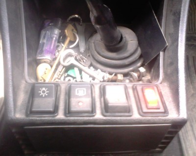

Подключил к проводам, которые проводил для ДХО. Через реле я их подключать не стал, подключил к замку зажигания через дополнительную кнопку со светодиодом, которую врезал в бороду.
Работает так: если кнопка во включеном положении - при включении зажигания она начинает светится - свтодиоды включены. При включении ближнего света фар отключаю кнопку - гаснет подсветка и огни.

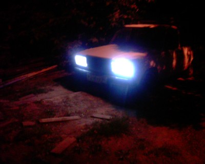

Вечером, в темноте, выглядит так:

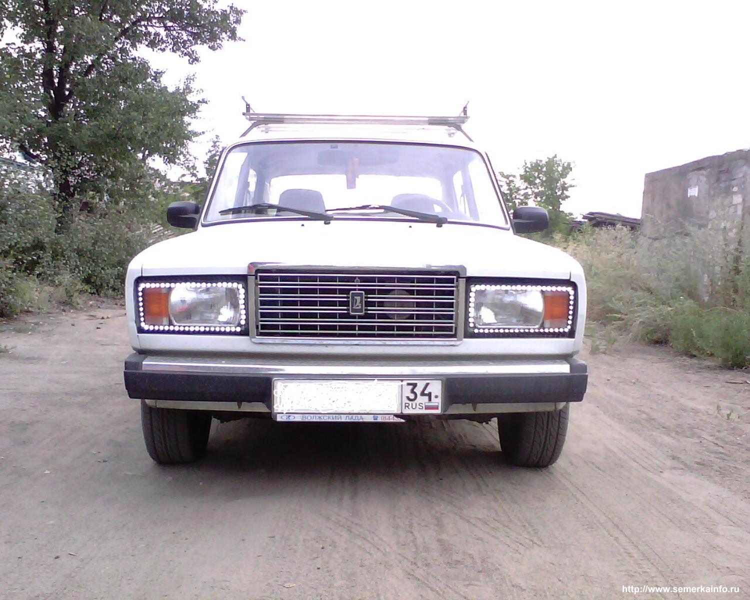

Днём вот так:

Что касается вашей модернизации - надо было бы использовать не акустический провод, а провод в термостойкой изоляции- фара нагревается сильно. И что-то очень яркая подсветка кнопки получилась... И, к сожалению, термоклей использовать в фаре нельзя - температура там высокая - потечёт.

Подсветка кнопки яркая потому, что снимок сделал ночью! Заменил изображение и добавил вид днём.
Я ленту вклеил в фары в начале мая - пока всё в порядке. Лампы у меня стандартные - я по ночам практически не езжу.
З.Ы. Кстати, уже пожалел, что сделал полный контур. На вторую "семёрку" приятелю и брату на ту самую "четвёрку" хочу поставить полуконтур - вертикаль ближе к центру и низ - почему-то кажётся, что так будет выглядеть лучше.
