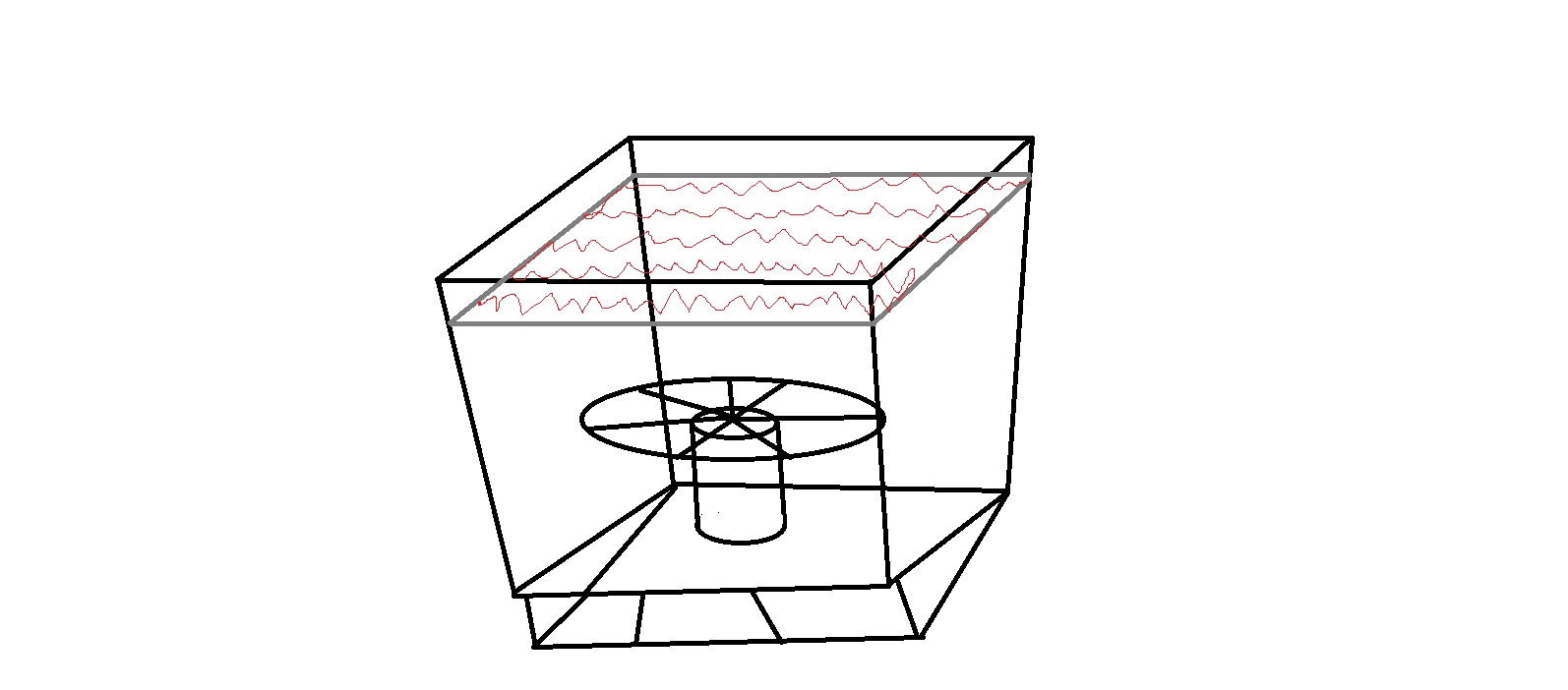

Всем Доброго времени. Наступила зима, соответственно примерзшая попа к сидению непрогретого авто наталкивает на всякого рода размышления :cigar: ...Вот значит намыслил я такую штуку. Если попробовать сделать в печи своего рода автономку. Типа ветродуй что ли. Чтобы во время прогрева двигателя, пока радиатор печи не нагрелся, он уже отапливал салон и отогревал стекла ото льда...Так как я не особо Бетмен в подобных делах, решил созвать консилиум дабы узнать, возможен ли вообще сие девайс в данной ситуации, и у кого какое мнение и идеи есть по этой теме :hmmm: Автономный отопитель стоит бабла, с которым расставаться на эту радость страшно аж. А зад примерзает. Прилагаю свою мысль на картинке. Поможите, люди добрые :sad: (нарисовано коряво, но вроде все понятно)

Копелан писал(а):... (нарисовано коряво, но вроде все понятно)
Наоборот. Нарисовано хорошо, только ничего не понятно LOL

Непрочитанное сообщение Копелан » Ср дек 19, 2012 19:39:08
нарисована коробка печи, внутри вентилятор. Над ним планируемая спираль, которая будет между радиатором и вентилятором, оная нагревается силами аккумулятора. Я думаю, кто владеет классикой, тому будет понятно. Авто ваз 2101. Вопрос в том, какую спираль можно воткнуть, сколько и чтобы без бешеных нагрузок, и как это лучше сделать

Всё понятно, сверу сетка из нихрома, снизу вентилятор. Заводим авто, включаем спираль и вент и наблюдаем отогревающиеся стёкла, но это в теории. Сам про это думал, но руки не дошли.

studoss писал(а):Всё понятно, сверу сетка из нихрома, снизу вентилятор. Заводим авто, включаем спираль и вент и наблюдаем отогревающиеся стёкла, но это в теории. Сам про это думал, но руки не дошли.
Опередили...
:clap2: у кого то похожие мысли

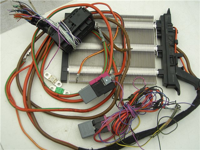

Замерил на днях сей девайс
как всегда выручил словом и делом БЕЗГРАНИЧНО УВАЖАЕМЫЙ kalex
в пике (на холодную) один элемент дает около 35А на 12.6В (всего их 3 в параллели)
далее ток падает по мере нагрева до 3,5-5А
жарит дивайс ацки
маленький, но оч злой
однозначно предусмотрено поэтапное включение, т.к. пик в 105А ухандокает любой генератор
теперь "осталось" придумать схему управления

Вот ещё оттуда:
В средине 90-х годов у меня была TOYOTA, так вот у нее после запуска двигателя практически сразу из воздуховодов шел теплый воздух, загадка разрешилась когда пришлось снимать торпеду - в системе отопления было обнаружено керамическое кольцо с обмоткой и датчик температуры. Если в системе охлаждения двигателя охлаждайка не прогрелась, то на обмотку подавалось напряжение. Все гениальное - просто...
