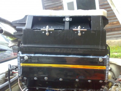

Привет, народ! Год вынашивал идею переделать печку под улитку от 08. Этой зимой в машине стало особенно холодно и я решил сменить радиатор печки( на медный конечно). Заодно вспомнил про эту переделку и купил саму улитку, резистор, переключатель 3х скоростной. Самое главное пи обрезке лишнего пластика родного корпуса печки - не перестараться и не обрезать лишнего. Корпус печки сделал из пластиковой стеновой панели. Надеюсь материал выдержит температуру, но если всё же поплывёт, то буду делать из чего-нибудь другого. Размеры боковой стенки немного изменил, т.к. было мало места для воздуховодов. Шумовиброизоляцию под печкой сменил с 1 см на самую тонкую. За печкой то же, что бы там было свободное пространство - зачем поясню позже. Вот несколько фото и премерный рисунок боковой стенки с моими размерами. С низу три отверстия для задних пассажиров. По фото можно сориентироваться как её делать.
Вид с боку. Вставлены уплотнительные манжеты 40 на 50 с небольшой обрезкой.
Вид спереди.
Вид со стороны водителя
Вид с зади при открытой крышке воздухопритока. Конечно у Вас возникает вопрос на счёт лючков на шарнирах. Это самодельная рециркуляция в задней стенке печки над радиатором. Для того чтобы пружины не задевали за ререгородку я и убрал толстую шумоизоляцию.
Первая скорость с закрытой крышкой воздухопритока...
Вторая скорость...
Третья скорость... Ниже к сожалению не опускается как было задумано - мешает радиатор печки, но и этого хватает, чтобы воздух из салона поступал к улитке через радиатор. Примерно 50% от обьёма как при открытой крышке воздухопритока.
размеры боковой стенки
Поролон тут не нужен. Перегородку нужно делать за упором, так места под воздуховоды больше будет.
Последний раз редактировалось MANFRED Пт авг 09, 2013 19:54:30, всего редактировалось 2 раза.

MANFRED
значит небольшую рециркуляцию осуществил? вот с муфтами попандос - уж очень неудобно воздуховоды таким способом неудобно размещать.

Непрочитанное сообщение MANFRED » Пт авг 09, 2013 20:04:29
Medved@790 писал(а):MANFRED
Верхние на боковые стёкла, те что под ними на ноги заведу гофрами всё. Для задних пассажиров тоже гофрами под ленолиумом пущу и к ним то что обрезал от боковых воздуховодов. Только со средним для задних пассажиров надо что - то покрасивее, в автомагазине смотреть надо. Когда вставлял левый на боковые стёкла, то пришлось разбирать и отгибать подсос :) А вообще с этой переделкой гемор сплошной и позы приходилось принимать такие, что камасутра отдыхает! :wacko:

Непрочитанное сообщение MANFRED » Сб авг 10, 2013 5:36:42
Medved@790, попробую с гофрами сначала раз уж сделал. Если получится не очень(пробовал дуть в гофру - ни очём вообще), то поставлю трубы на 50, т.к. отверстия под манжеты тоже на 50. Или найду что-то донорское подходящее на задние сидения.
P.S: попробовал вместо манжет поставить полипропиленовые уголки на 50 производства "ДИГОР" (они как полированные) - гофры в утиль :yes:

Интересная конструкция рециркуляции!
А как поток воздуха при рециркуляции? Отверстия хватает?

MANFRED писал(а):Medved@790, попробую с гофрами сначала раз уж сделал. Если получится не очень(пробовал дуть в гофру - ни очём вообще), то поставлю трубы на 50, т.к. отверстия под манжеты тоже на 50. Или найду что-то донорское подходящее на задние сидения.
Что-то интересное замутил для задних? А то я все еще в раздумьях....
И где ты эти уголки-то поставил? фотки мона?
