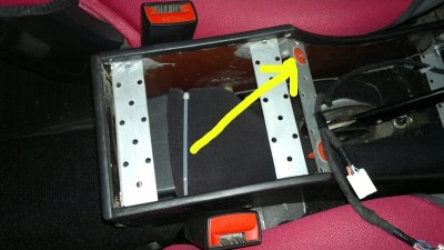

BORODA писал(а):А вот так он размещается в машине:
Нет предела совершенству!!!
А чем воздуховод обмотан и зачем?

senatora писал(а):А чем воздуховод обмотан и зачем?
Матерчатой изолентой, уменьшение теплопотерь а на лобовое ещё и щели банально заклеить. :yes:
