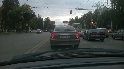

Йожык писал(а):WP_20140918_002.jpg [ 1.01 МБ | Просмотров: 6 ]
это что там у него за бяка :fear:
Сообщения: 48825
Модель авто: BMW X3 28i
Поблагодарили: 2343 раза
Re: Светодиодные задние фонари на ваз-2107
Непрочитанное сообщение Йожык » Вс янв 18, 2015 16:38:57
VladiZlav писал(а):это что там у него за бяка
Их Величество Диодные Лампочки :psih: Причем сверху горят тусклые 5-ваттные габариты, а диоды стоят в стопарях LOL LOL
