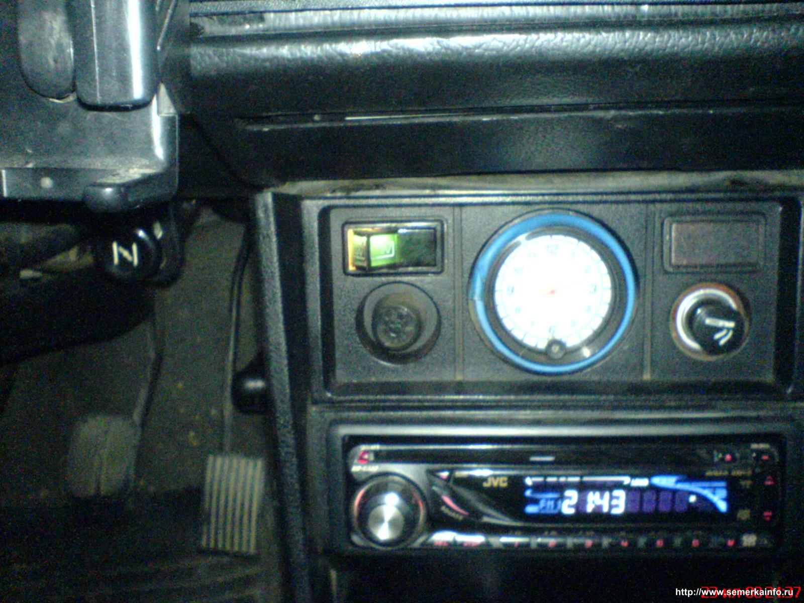

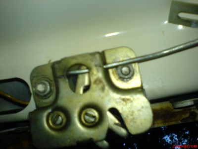

Непрочитанное сообщение DonPedro » Чт июл 24, 2008 7:30:16
Вот моя реализация девайса
реализация привода открытия багажника ваз-2107

Непрочитанное сообщение VladiZlav » Чт июл 24, 2008 8:04:40
DonPedro
Про вариант с просверливанием замка тоже читал както, молодца, я просто по ленности своей не стал заморачиваться LOL Замок разбирать пришлось или нет?

Непрочитанное сообщение DonPedro » Чт июл 24, 2008 8:07:36
Да там и разбирать то нечего, и всего одну дыроку в корпусе надо.
Можешь картинки уменьшить, а то что-то не очень красиво получается
