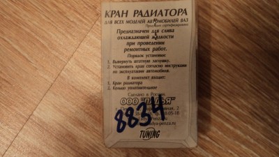

Установка крана вместо заглушки на радиаторе позволяет сливать ОЖ неотработавшую свой срок в случае ремонта системы охлаждения и замены её элементов и использовать ОЖ повторно.
Сделано в России, г. Пенза.
Стоит 20 рубликов.
Пластмасса.

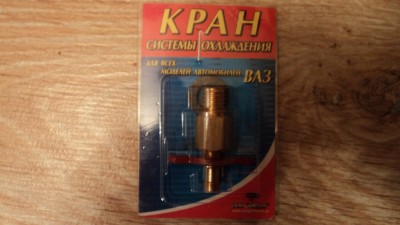

Вот,сфоткал

Не совсем понятно из фото, откуда вытекает? А красная штучка - это чтобы просто контрить штоле?

рустем писал(а):Вот,сфоткал
во, и у меня такой же. тока стекает медленно(что в пригципе не критично) и тока при открытой крышке радиатора :)

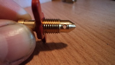

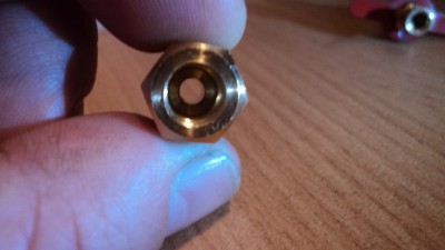

Zayec писал(а):Не совсем понятно из фото, откуда вытекает? А красная штучка - это чтобы просто контрить штоле?
Ну вот еще немного нафоткал,может более ясно станет.Красная штучка привальцована,за нее закручивают клапан
Из всего этого использую только ввертыш,так как в заводском варианте тосол очень медленно сливается.Выкрутил пробку с радиатора-вкрутил ввертыш-одел на него шланг.При герметичной системе охлаждения потери тосола отсутствуют,пара грамм не в счет

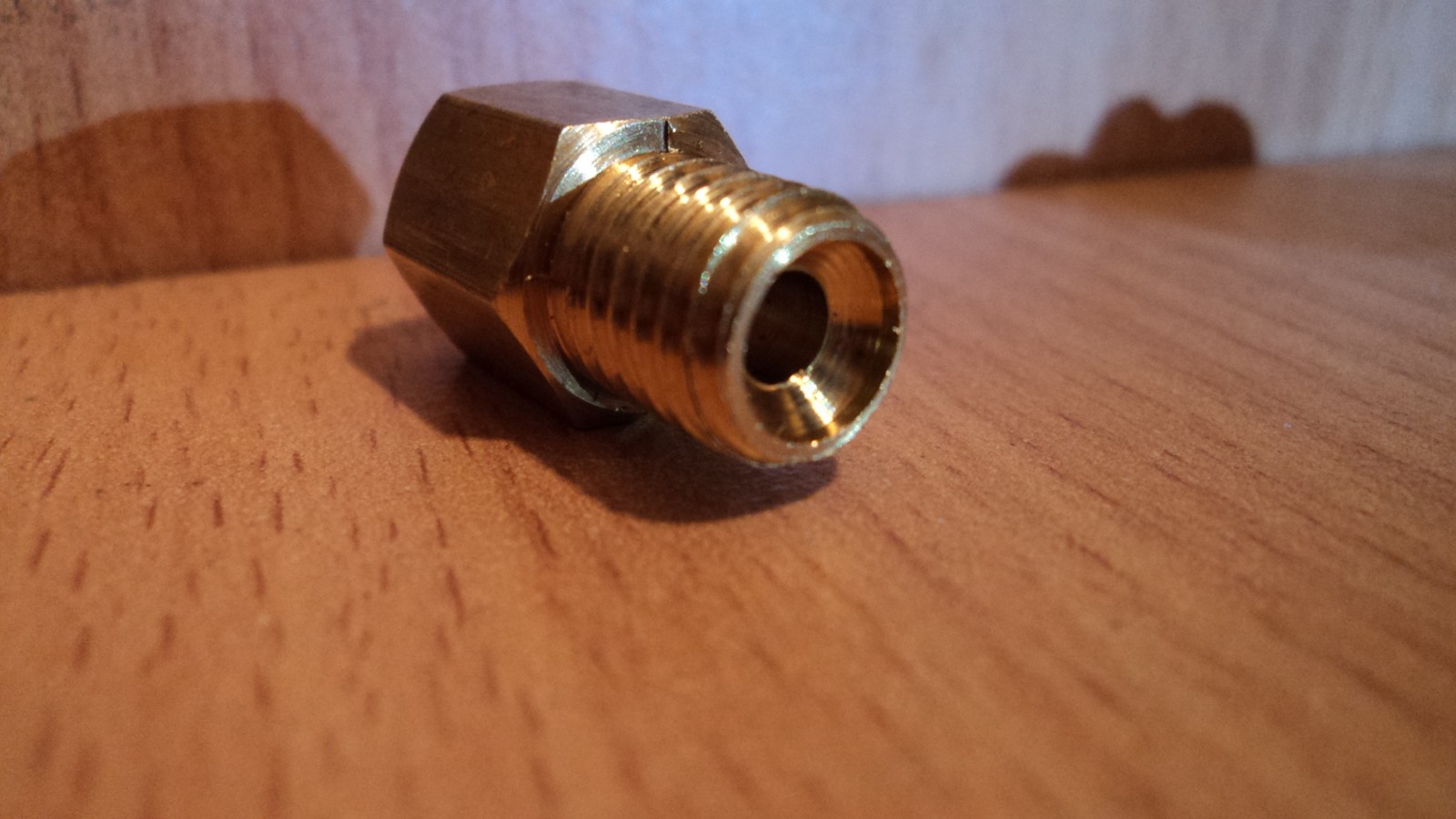

Вот еще приспособа для слива тосола из блока
Стоимость штатной пробки по карте 7 рублей (w00t)
Стоимость просверленного насквозь отверстия неизвестна :whistlin:
В магазине сей девайс раз в пять дороже
