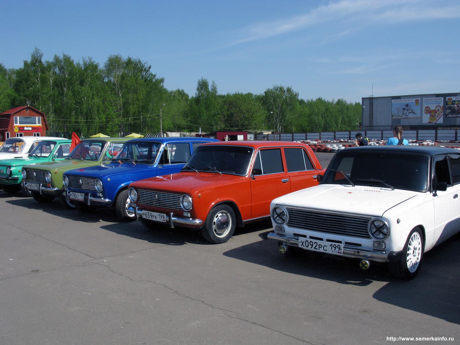

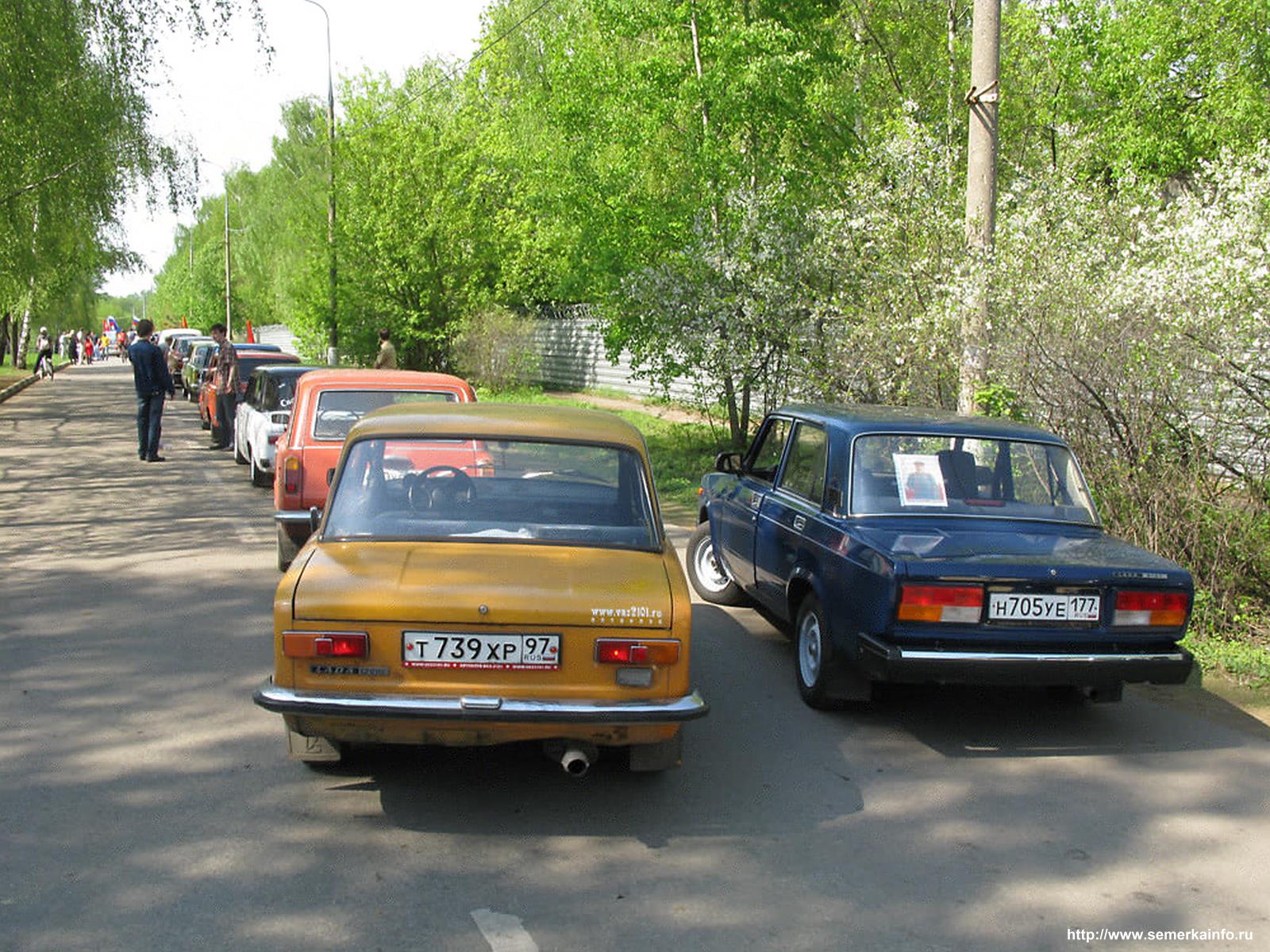

А 9 мая мы с Терезой участвовали в автопробеге! Мы замыкали колонну "модельного ряда ВАЗ"!!!!
Я оделась в костюм 80х годов, варенка-пластмассовые серьги-макияж (в кои-то веки....
), было супер!!!
Фотки будут
Информация здесь (не примите за рекламу. Это московский клуб, с которым я дружу, и Лев Наумович знает мою пани Берту - "Победу"):
http://wwwboards.auto.ru/retro/402606.html
Было бы лучше поменять на время решетку на хром (я не люблю, но "история требовала"), не успела, так сложилось. Все равно получилось интересно, Жигули шли "в исторической последовательности".
За нами шла БМВ военных лет, которая все время закипала, останавливалась, и тогда "тыл прикрывала" 24 Волга + пара Волг-санитарок и ГАИ.
