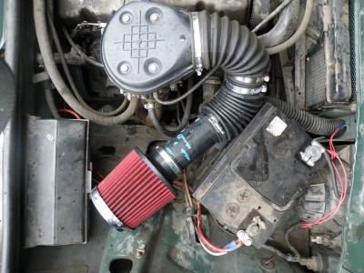

Установил БСЗ (покупал комплектом).
Изменил конструкцию для нулевика + забор холодного воздуха из-под радиаторной решетки для охлаждения конструкции (нагревается от коллектора, падают ХХ). Эх, воздухозаборник бы на капот)
задолбался сегодня...чтото звенит в двигателе...при повышении оборотов пропадает, думал ролик который натягивает ремень ГРМ...снял всё, снял ролик, он исправен...поставил назад, плохо завелась, вычитал в интернете как поставить по меткам правильно ремень и всё дела...пол дня долбался...оказалось я не на ту метку смотрел...
Вот единственный правильный текст по установке после замены ременя ГРМ для двигателя 2105:
вот цирк то... абясняю!
- на коленчатом валу находим метку, вернее на шкиве коленвала;
- на блоке находим ТРИ метки: короткая, средняя и длинная;
- при помощи храповичного ключа совмещаем метку на шкиве с ДЛИННОЙ меткой на блоке;
- смотрим на звёздочку распредвала, на ней есть метка в виде точки, вернее - ТОЧКИ, будто её высверлили;
- эта ТОЧКА на распредвале должна находится вверху СТРОГО... хотя у меня на пол-зуба отставание, но это фигня;
- В ТАКОМ ПОЛОЖЕНИИ ВМТ В ПЕРВОМ И ЧЕТВЁРТОМ ЦИЛИНДРЕ!!!!!!
- затем берём распределитель зажигания;
- бегунок ставить надо максимально точнее к первому цилиндру, для этого берём в руки крышку и изучем её на предмет наличия цифирок, соответствующих номерам цилиндров, определяем положение ПЕРВОГО цилиндра и положение крышки на распределителе, прикидываешь, где должен находиться бегунок и вставляешь в блок;
- собираешь всю эту хрень и заводишь. Если с первого раза не было вспышки ни в одном цилиндре крути корпус распределителя по/против часовой стрелки.
А самое главное:
то что зубило типа канавки это НЕТО.
там дожна быть типа ямочка высверленная, она возможно со стороны двигателя, смотерть ВНИМАТЕЛЬНО
