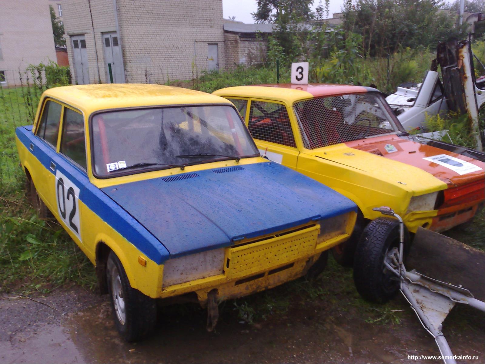

Итак начну с того что в нашем небольшом городке зародился автокросс с подачи знающих людей! Городок у нас небольшой, 10 000 человек примерно,-Краслава, Латвия. Был организован клуб, был написан проект, и Евросоюз выделил деньги из Еврофондов на посторойку гаражей и создание трассы.Поскольку я с детства мечтал участвовать в такого рода спорте то оказался в первых рядах, соревнования, проходят в 3 ех классах, Super-передний, Open-задний,и Ваз-классика!
Первый автомобиль делали с товарищем на двоих, Open-Ford Sierra 2.0, было проделанно много работы, вварен каркас безопастности, переделанна вся проводка, спорт сиденье , спорт ремни,усиленна подвеска и.т.д!
откатав один сезон поняли что 1 авто на двоих это не серьезно,Мной было принято твердое решение перейти в Ваз-классику.И теперь о ней наконец-то! :clap2:
Мной купленн был Ваз 2107 1983 года, 1.6 двигатель, только такой вариант меня и интересовал,
(Если что-то у нас данные авто продавались до 1991 года,а конкретнее до распада союза,поэтому не удивляйтесь,что большая часть их, сохранившихся до наших дней в плачевном состоянии) но тем не менее! И пошли работу по подготовке его к автокроссу, опять же был вварен каркас, вколхожено сиденье от бмв типа "рекаро" , сшиты 4 точечные ремни, выкинута вся проводка ненужная, лишь самое необходимое осталось, лампа давления, зажигание с кнопки,дворники, вентилятор,- все на тумблерах, и тумблерр массы!
так же был отключен генератор,из салона естественно все выкинуто, а так же все лишние детали снаружи так же были убраны!
Был поставлен редутор от 2102- 4.44, зимняя резина на перед и кроссовая наварка на зад!
Авто было покрашенно типа Гаи СССР, номер,02!Прошел уже несколько испытаний на треке, а так же успел поучаствовать в 1 гонке, увы пока ничего не занял, благо дождливой погоде выкинуло с трассы в бузу. :sad: Ну ничего первый блин комом, все еще впереди, занятие очень интересное, адреналину выше крыши! ну и наконец фотки: :clap2: :clap2:

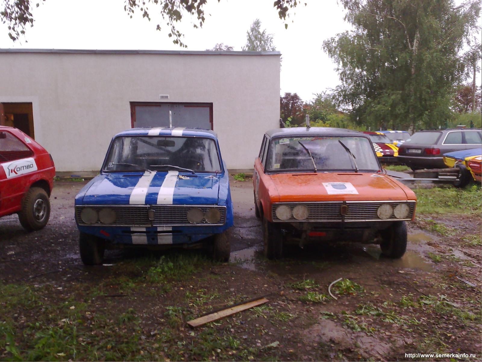

еще фото:

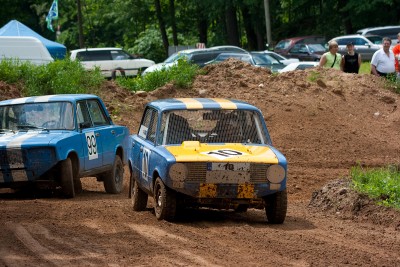

Другие фотки, с разных гонок!

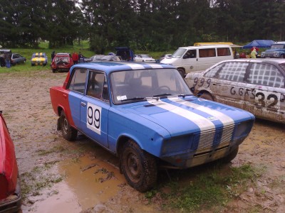

ишо!

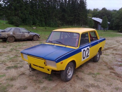

зы. а что ето вместо фар и стопарей? :confused:

Фары и стопники сняты, да бы при мелких авариях, толчках, которые порой нередко случаються, не разбить их, тем самым на трассе будет стекло которе порежет колеса другим!
Лишь за задним стеклом вывешивается один стопник, как габарит постоянный, и два побокам как стопники, для того чтобы в пыли видно было лутче впереди идущую машину!
