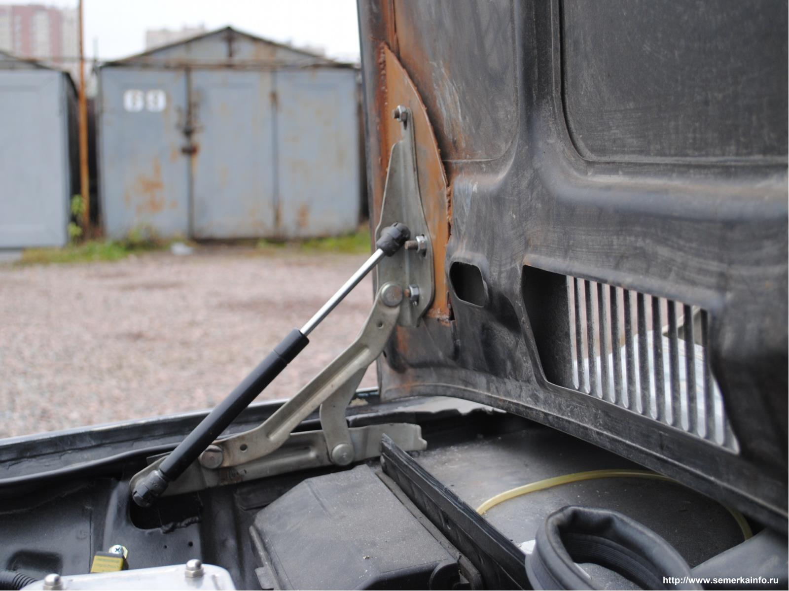

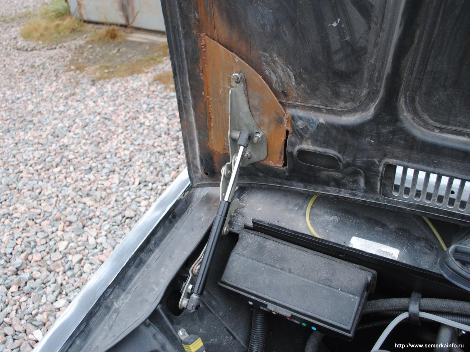

Почти закончили капот "крокодил".
Фигура первая:
Обращаем внимание на петли ))))
Фигура вторая:
Петля крупным планом
Фигура третья:
Капот в закрытом виде. Как бы сток )))
Фигура четвёртая:
Вот он, "крокодил". Чертовски удобно + эксклюзив
Использовались петли багажника от "Калины" седан.

:clap2: зачёт ) от чего амморы с креплением? от чего замок капота? много было переделок? я тоже хочу себе такой замутить.. летом наверное займусь

linkor писал(а)::clap2: зачёт ) от чего амморы с креплением? от чего замок капота? много было переделок?
Петли с амортизаторами от "Калины" седан. Стоят 1400 рублей за комплект. Переделки есть, пришлось покрамсать кузов и наварить площадку жесткости из 2мм стали на капот.

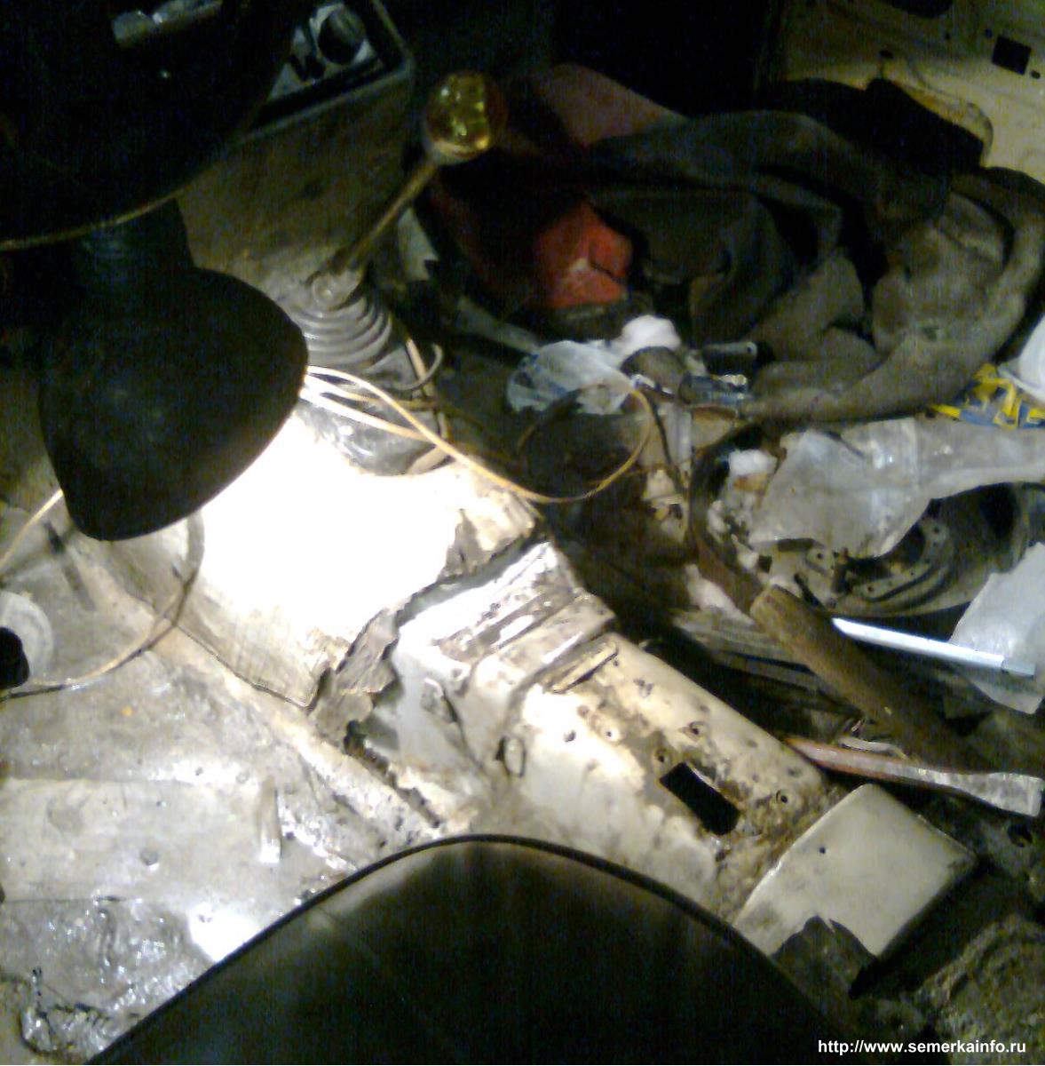

Тюнинг продолжается. Хоть и медленно.
На днях была перенесена кулиса. Во-первых будет новая БМВ-шная торпеда, во вторых так просто удобней.
Срезали ручник и крепления под стоковые сидения.
Готовый продукт:

Да, кулису это здорово забабахал
