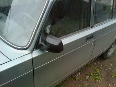

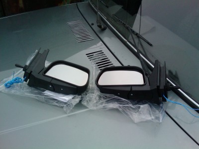

сегодня установил новые боковые зеркала справился за 15 минут пришлось просверлить в зеркалах дырочку под саморез
и запланировал в свободное время подключить обогрев на них

Симпатичненько :clap2:
А ус антенны кривой или это оптический обман? (предпоследнее фото)

senatora писал(а):А ус антенны кривой или это оптический обман?
как то так лег вдоль резинки надо будет подправить LOL

Непрочитанное сообщение senatora » Чт авг 18, 2011 10:11:33
Да не парься! Типа так задумано!

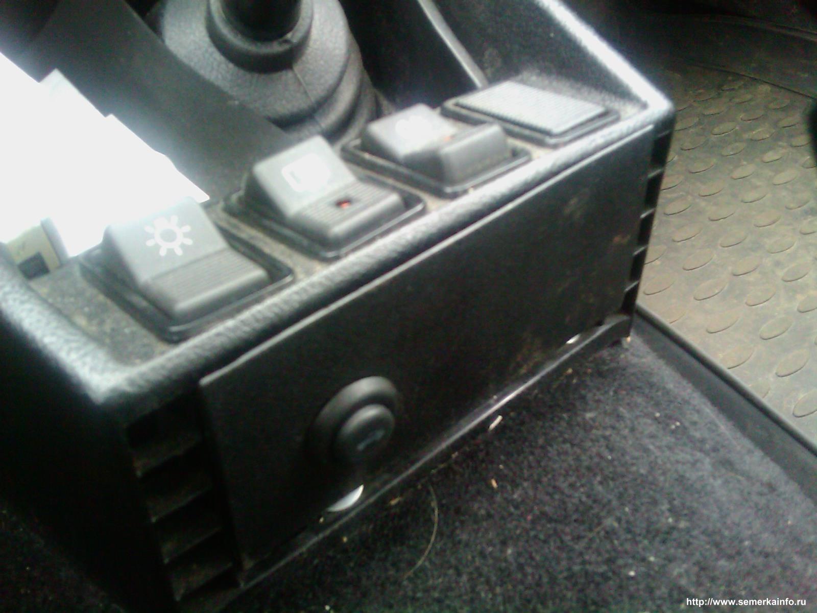

проверил сегодня, в гараже, работу клапана абсорбера
а вот сюда я поставил кнопку открывания багажника

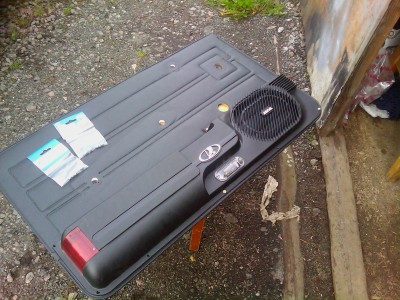

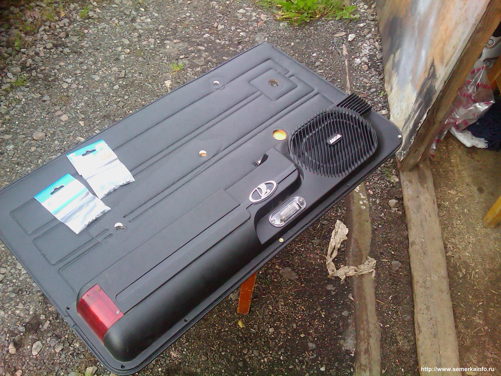

Непрочитанное сообщение mik58 » Вс сен 25, 2011 17:20:05
готовлюсь к установке карманов-подиумов в передние двери, закупил эти карманы но тут меня ждала засада поставить эти карманы мешает катушка ремней, пришлось делать переходную планку толщиной 3 мм общий размер 80 на 30 мм растояние до центров с одной стороны 16 мм, с другой 27 мм, отверстие диаметром 11 попробовал все подходит завтра сделаю покрытие на гальванике и буду ставить

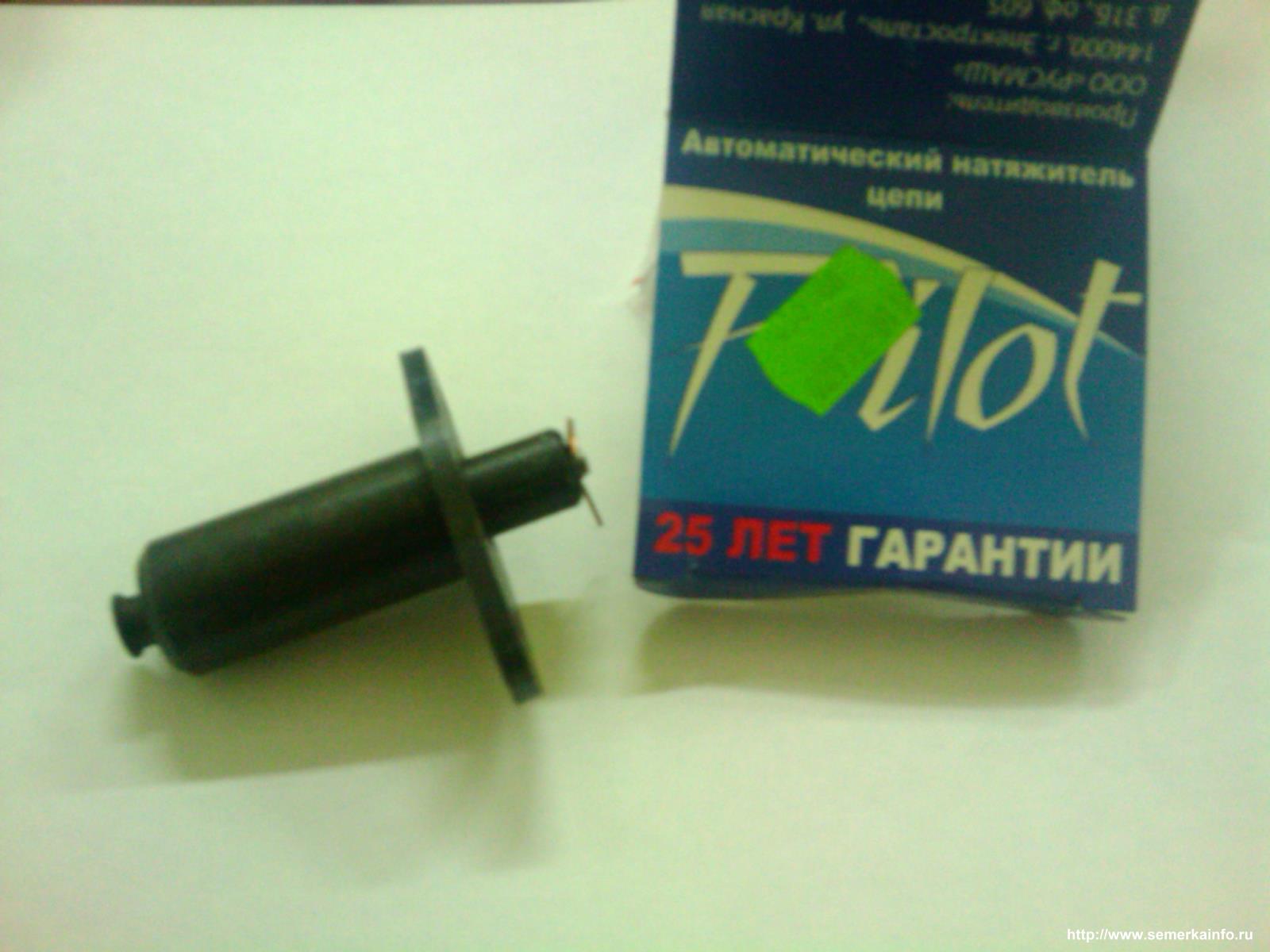

готовясь к проведению ТО своими силами
закупил данный девайс что бы больше не заморачиватся натяжением цепи, так что поставлю немного поезжу и сделаю регулировку клапанов

Непрочитанное сообщение mik58 » Пт сен 30, 2011 15:32:30
установил данный девайс
практически ничего не изменилось, стало субъективно потише (услышал как звенят колечки на болтах с секретками) :thumbsup:

Непрочитанное сообщение mik58 » Сб окт 08, 2011 15:52:53
позанимался машинкой установил с одной стороны карман
купил специальные колпачковые гайки

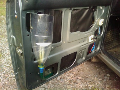

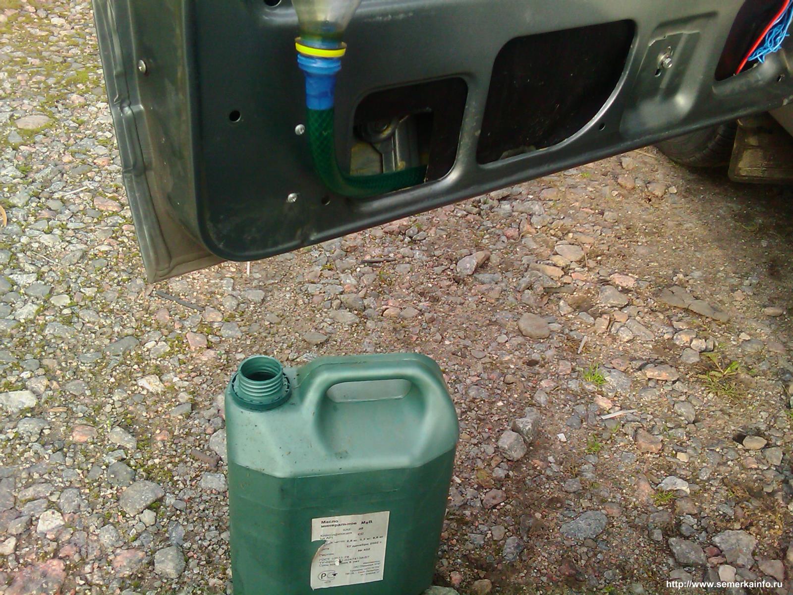

судя по уровню тормозной жидкости мне скоро предстоит замена передних колодок
раз уж открыл двери то залил туда масло

mik58,
прикольный карман. В магазе торгуют?
