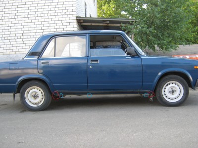

Решил залить полости порогов перед зимой. Думаю заливать шприцом через отверстия, которые под пластиковыми порожками. Залепил дренажные отверстия, отмеченные на фото голубым цветом. Вопрос: потечет ли масло через отверстия на стыке крыльев, отмеченные красным цветом, или там есть перегородки?

Я на своей ничё не затыкал , слегка приподнял зад , и из нагнетателя сзади влил туда примерно литров 5 нигрола , предварительно поставив под места утечки необходимую тару. За ночь всё стекло , и потом повторил процедуру этим же маслом со вторым порогом :thum1:

Только я хочу, чтобы оно там поплескалось пару дней, а потом слить.

А разница? Железо ведь не впитает его хоть так , хоть эдак...
Вот когда у меня был газон 53-ий , я в двери мешки пропитаные нигролом положил , так кабина сгнила , а двери продал как новые. :thumbsup:

Так никто ж и не говорит, чтобы железо впитало. Я вливаю туда масло из шприца (в идеале, конечно компрессором бы) и расчитываю, что оно там при движении размажется по большей поверхности, нежели вытечет сразу через дренажи.

Залил сегодня пороги. Пусть теперь денек плещится масло.
