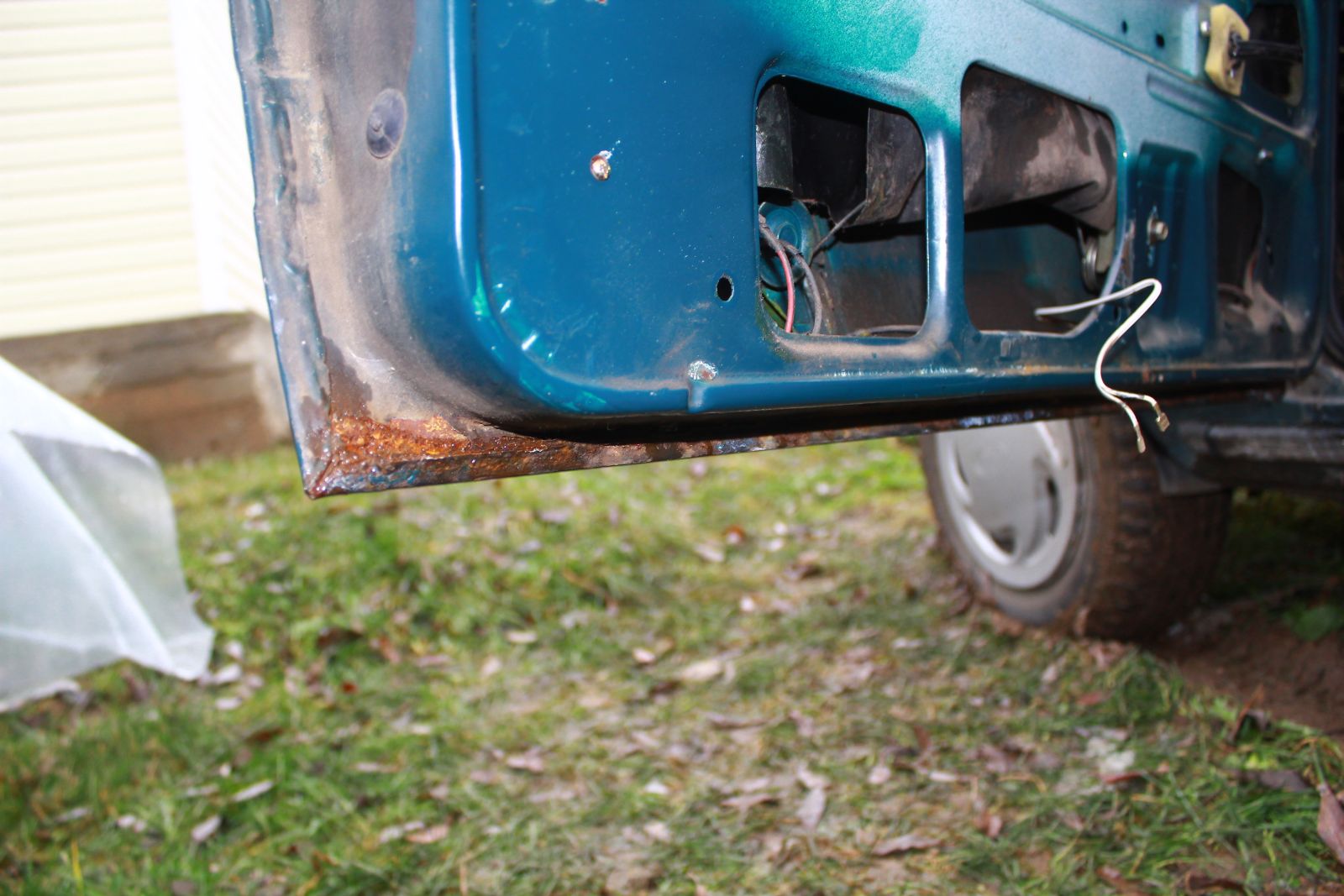

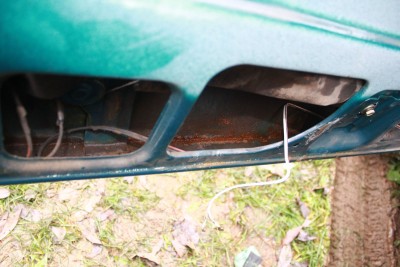

P.S> что посоветуете делать с дверями??? сушить заливать мовилью?

отказал центральный замок, вскрытие показало что дверь мокрая и ржавая

добро пожаловать на форум!
По поводу дверей - просто залить мовилью уже поздно да и снизу по наружке ржа хорошо пошла. Сначала избавиться от ржи механическими и химическими средствами, грунтануть, закрасить а потом мовилью :look:

Соглашусь с Владом, ржу удалить механически и химически. А также проверить сливные отверстия в дверях, т.к. если скапливается влага, то возможно они забиты грязью, поэтому вода и не уходит. С капота тоже на досуге можно ржу удалить, подкрасить и обклеить шумкой. И, что еще в глаза бросилось, по ходу передние фары не плохо бы полирнуть, уж больно мутные, ближний наверное плоховастенько видно?
