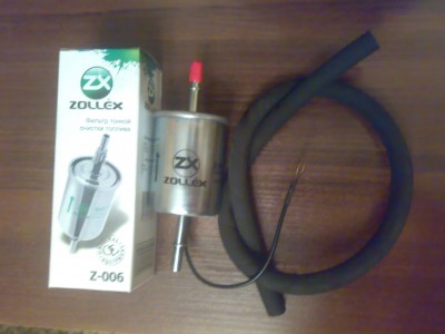

Чтоб выбить из головы плохие воспоминания, от конденсата под ковриком, и восстановить испорченное настроение, купил один маленький нишьтяк, купил инжевый фильтр, и бензостойкую трубку, нормальную, 2-й фильтр выкину, а заместь первого, поставлю инжекторный, вопрос, зачем там провод -, мне его тоже надо цеплять или нет?

Сержик писал(а):зачем там провод -, мне его тоже надо цеплять или нет?
Типа заземление.Я так думаю.Часто вижу фильтра с припаянным штеккером типа "папа".

рустем писал(а):Типа заземление.Я так думаю.Часто вижу фильтра с припаянным штеккером типа "папа".
Так мне надо его цеплять или нет?

Непрочитанное сообщение рустем » Вт дек 27, 2011 18:58:27
Сержик писал(а):Так мне надо его цеплять или нет?
Поставь,хуже не будет
