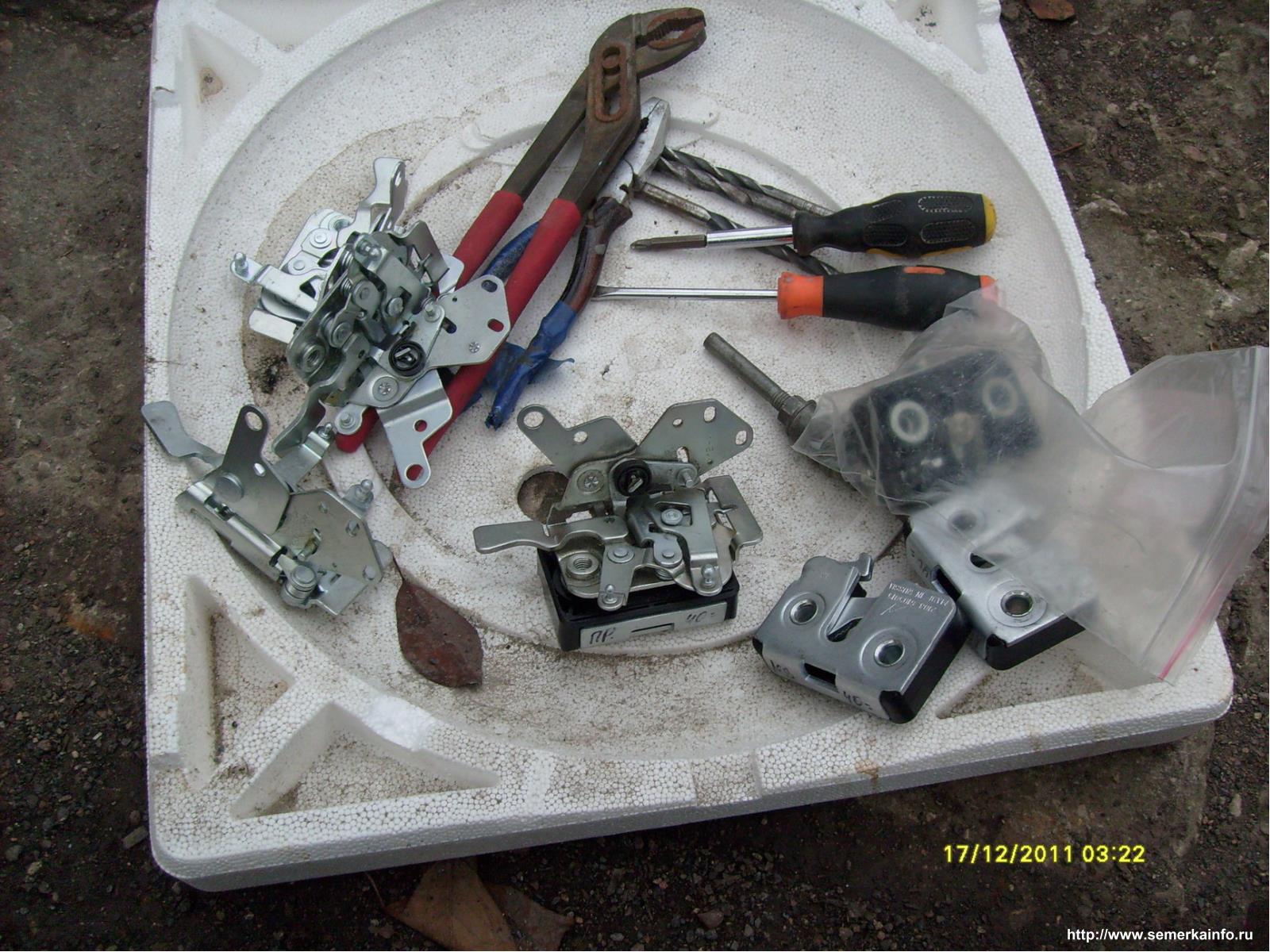

И так - смена заводских замков на замки для 08х -- 09х моделей
Кучка лЮминия с пластиком
прощание со стоком...

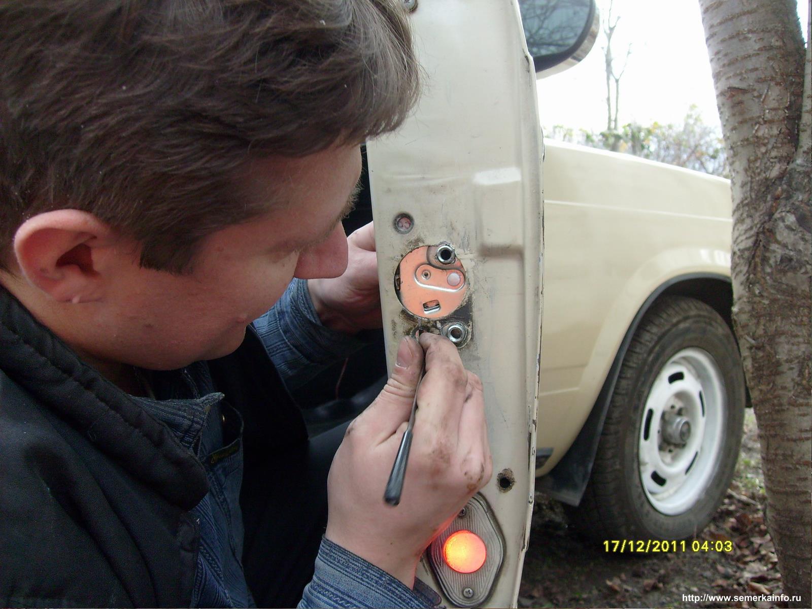

подготовка к снятию ручек
подготовка и разметка

VladiZlav писал(а):andy
готовься дядька... разорюсь на замки - будешь знать :devil:
Что то я не понял про фото (разметка) и подгонка тяг замков...там либо много подводных камней
На фото подгонка там уже оставалось только подогнать кнопку :cool: Если весь процесс фоткать много фоток выйдет :smsha: LOL Размет для вырезания потому как замок так не станет :sad:
пока могу поставить только передние, на задние пока не в курсе как :tease:
времени на передние ушло около 6 часов :wacko:
приходилось стачивать головки болтов крепления и б/ш болта, подгонка тяг, переделка тяги кнопки и дверного замка, подгонка по месту самого замка и б/ш болта...
серго писал(а):Что то я не понял про фото (разметка) и подгонка тяг замков...там либо много подводных камней
Из подводных камней - переделка ВСЕХ тяг и наиболее точное выставление точки для б/ш болта
серго писал(а):Дверь распиливать что ль?
В некотором роде ДА :yes:
серго писал(а):или там сварочкой чо прихватывать надо
ну прихвати, потом расскажешь о результате LOL
