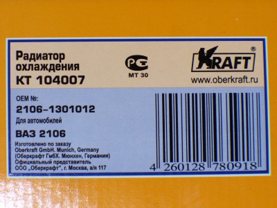

Непрочитанное сообщение Rivelrite » Пт июн 15, 2012 17:33:29
Съездил сегодня в магазин, заменил радиатор. Фирма Kraft ВАЗ 2106
фото радиатора
Re: Моя ласточка ВАЗ 21051
Непрочитанное сообщение JET » Пт июн 15, 2012 17:36:14
Rivelrite
Могу ошибаться, но по моему у 06 радиатора крепление не такое как на 05 :hmmm:
Непрочитанное сообщение Gena » Пт июн 15, 2012 18:07:53
JET писал(а):Могу ошибаться, но по моему у 06 радиатора крепление не такое как на 05 :hmmm:
Не-е-е,встанет как родной.
Rivelrite писал(а):Я купил медный и менять буду тоже на медь.
Чето смотрю обменял не на медь.
Вот -медный.У меня такой стоит.

Непрочитанное сообщение Rivelrite » Вс июн 17, 2012 9:00:29
Увы не было нигде медного под термодатчик, а где был, стоил под 2800-3000 - есть у нас один такой магазин, где все дорогое.
