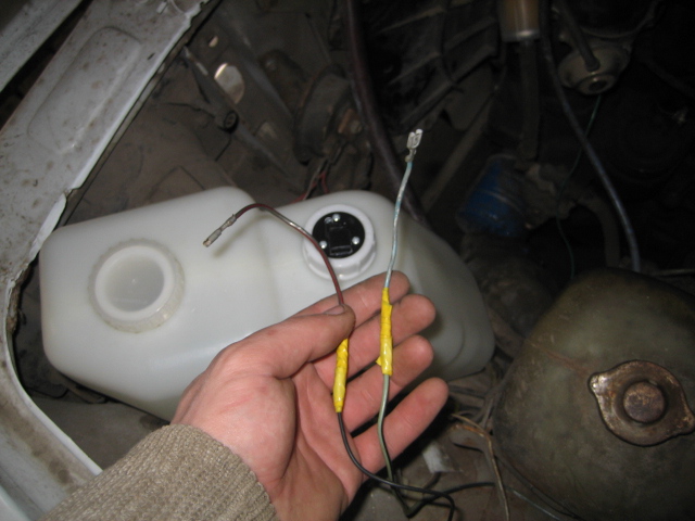

Итак, кому интересно как подключал новую лампу.
"+" брал отсюда. Нашёл свободный контакт с напряжением при включенном зажигании и воткнул в колодку провод.
Сама лампа. Провода штатные. Ничего не добавлял, не паял.
В колодку добавил две мамы
С другой стороны сделал разъём на два контакта, чтобы можно было отсоединить приборку в случае надобности.
"+" от лампы вывел под капот.
Массу взял рядом
Осталось докупить маму под датчик.

прапор писал(а):"+" брал отсюда. Нашёл свободный контакт с напряжением при включенном зажигании и воткнул в колодку провод.
ооо вау :confused:
нафига так сложно та? тащить провод от монтажного блока до приборки, если в самой приборки есть плюс от зажигания?
любой оранжевый провод это должен знать каждый
прям рядом с лампочками есть(оранжевый)
