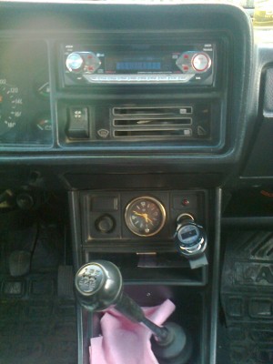

Извините что заставил ждать фотки, был в отъезде. Прикрепляю фотки. У нас дожди, так что машинка немного грязная. На скорость не влияет LOL
Часы как ни странно идут точно!
Потеху установил современную, стояла какая то очень старинная.

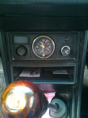

Ручку на рычаге поставил стоковую, ибо она удобнее чем была на первом фото!

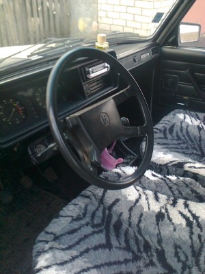

Чехлы достались с машинкой

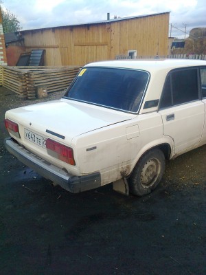

Это крыло жена замяла в первый месяц эксплуатации авто ( она недавно получила водительское удостоверение)! Она думала если едешь назад то вперед смотреть не надо, и при выезде со стоянке задним ходом зацепила столб. Хорошо братка занимаеться кузовным ремонтом и поправил крылешко моей ласточке совершенно бесплатно! Даже не заметишь что битое.

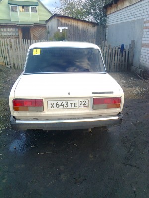

После того как отремонтировали крыло, я повесил знак ( подумываю написать на заднем стекле что на этой машине иногда ездиет моя жена!!!)

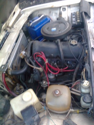

Из под крышке радиатора немного подтекало. Поменял несколько крышек, вроде перестало!
