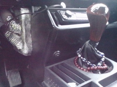

MISTIK93 писал(а):шумку проклеил
Это не шумка, а теплоизоляция. И далеко не для авто.
Если авто используется в холодное время года - снимаё её нафиг и с накладки двери и из под карты - иначе получишь погнившие двери.
Только вибра и сплэн (или без него), плотно укатаные на железо с проливкой голых мест и стыков железа двери мовилью, дадут вибро-шумо-теплоизоляционный эффект без повышеного образования конденсата.

прислушаюсь к твоему совету :yes:
сам в принципе думал что не то! но! у меня у друга на 2107 такая теплоизоляция стоит уже 3 год! и нигде никакой ржавчины :hmmm:
я проклеивал не до самого низа двери, так только на место старой и около неё

MISTIK93 писал(а):у меня у друга на 2107 такая теплоизоляция стоит уже 3 год! и нигде никакой ржавчины
Ради интереса в холодное время года загляни под этот изолон, когда в салоне уже печка включается... увидишь сколько конденсата на железе под этой теплушкой собирается...
Я так чут не загубил полик багажника, хотя ложил на антикор всей поверхностью... весной оторвал из за запаха прелого и офигел от количества ржи...
А так конечно это дело хозяйское, многие и линолеум на пол авто стелят... а потом удивляются... :beer2:

спасибо! :beer2:
теперь уберу конечно

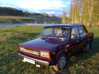

MISTIK93, полистал тему, автомобиль, по моему мнению в порядке.
Видно, что работа ведётся.
Это однозначно зачётно.
Немного удивила металлическая защита от солнца в ввиде козырька. Не знаю, нужна ли она тебе, имеется в виду такого рода защита от солнца.
Это, на мой взгляд чисто Вазовский "Тюнинг".
На сколько она серьёзна закреплена, какое от неё при езде сопротивление воздуха возникает?
Может имеет смысл тогда и на заднее стекло пристроить похожую, для полноты картины?
Ну это, так сказать, размышления в слух. Дело то хозяйское...
Да, к стати, возможно этот металлический козырёк вообще для чего-то другова?

на счёт козврька даааа! меня сомнения до сих пор мучают нужен ли он мне. он так-то не металлический а пластиковый, только каркас из металла, сопротивление создаёт не хилое полюбому! проходил я тут тех осмотр так пришлось его снять, но за год я уже привык к нему и мне моя машина уже как и не моя казалась без него! опять поставил))) эх... всё сомнения терзают нужен ли он мне... от солнца он особо и не защищает так полоска сверху от него примерно 10 см, мне его сразу советовали снять. кстати помимо завихрений от него ещё и лкп на дверях страдает! краска в местах креплений отлетела! крепления задевают арки дверей! как ни подгибал а всё одно! так-то чуть чуть но всё же! подмазываю карандашом краску а она опять пропаает... все советуют снять его?

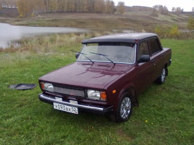

вот несколько фоточек летаааа)))
там фигурирует авто друга
