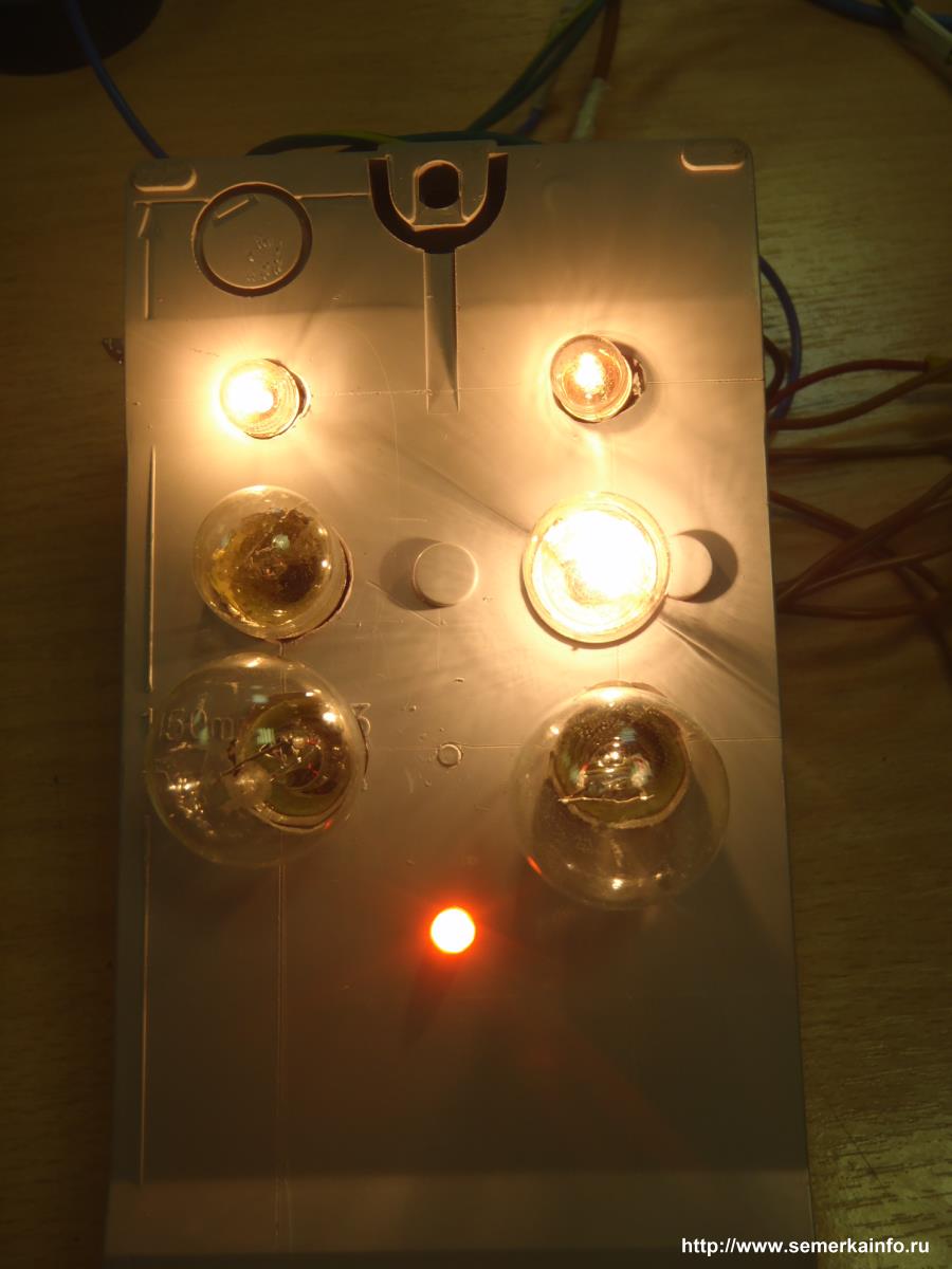

Привет, Всем! Давно не писал. Спешу поделиться радостной новостью. Продал я свою пятерочку, ласточку свою! Решил, что хватит исправлять ошибки автоваза и дорабатывать недоработанное за 30 с лишним лет))) А если честно, то как раз таки дорабатывать и исправлять косяки конструкторов мне нравилось. Просто пришло время менять машинку. В итоге теперече Я владелец абсолютно новенькой бибики ВАЗ 2114. Согласен - ВАЗ на ВАЗ. но все же либо новый передний привод на гарантии, либо восьмигодовалая пятерочка со слабеньким движком. Фотки выложу позже, пока не до этого, работы много. Сразу скажу, с форума уходить не буду и не хочу. Хотя бы в дань уважения своей пятерочке
Да и нравится мне тут, инфы полезной очень много, да и у друзей "классика" есть, так что буду тренироваться и эксперементировать на чужих машинах

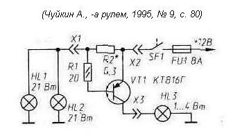

Собственно перейду ближе к делу. Я долгое время вынашивал идею установки системы контроля ламп в классику. И вот свершилось - придумал. Способов конечно много. Кто- то делает герконы, кто- то покупает готовую систему, всех способов, которые я видел в инете и не упомянешь. Я пытался сделать контролку на основе транзисора (рис. 142). Но отказался из-за ненадежности системы, ибо нужно очень точно все расчитать. Из-за неточно подобранных сопроивлений и температуры окружающей среды. В итоге я остановился на разработке системы на основе "Реле контроля ламп 2108/010" (97.3777). Делать систему лучше именно на этом реле, ибо оно является аналогом реле 4412.3747. Разница в том, что при установке реле 97.3777 система не буде сбоить при установке светодиодов в габариты и стоп сигналы, оно специально для этого разработано. Хотя не все светодиоды работают и с этой ситемой. Хочу сказать сразу, некоторые предложения были скопированны мной прямико из инета. Так что не думайте, что я занимаюсь присваиванием чужих трудов, просто так проще, так что если найдете подобную статью и точно такими же словами и предложениями, знайте, я честно их от туда позаимствовал, постараюсь предоставить все ссылке, от куда я брал материал.
- Вложения
- Рис. 142. Контроль стоп-сигнала
На рис. 142 приведена принципиальная схема устройства, информирующего водителя о включении ламп стоп-сигнала при торможении автомобиля.
Контрольная лампа, которую устанавливают на щитке, включится, очевидно, лишь в том случае, если Ur2 - напряжение на резисторе R2 - превысит Uотс =0,5...0,6 В - напряжение отсечки кремниевого транзистора VT1. При R2=0,3 Ом и общем токе в лампах стоп-сигнала I=3,5 А (на самом деле несколько меньше из-за падения напряжения на резисторе R2) Ur2=I·R2@1 В, и в цепи база-эмиттер транзистора VT1 возникнет ток Iбэ=(Ur2-Uост)/R1 =0,02...0,025 А. А поскольку коэффициент усиления по току транзистора КТ816Г h21э=25, то возникающий в нем коллекторный ток Iк=Iбэ·h21э=0,5...0,625 А обеспечит питание индикаторной лампы HL3, тоже, конечно, 12-вольтной.
-аметим, что контрольная лампа HL3 не включится, если выйдет из строя лишь одна из ламп стоп-сигнала - HL1 или HL2. Падение напряжения на резисторе R2 в этом случае будет меньше напряжения отсечки транзистора VT1.
(http://gelezo.ws.md/home_electronics/1019000/1019011/stop-signal_pod_nadejnim_kontrolem.html) - 123.JPG (14.93 КБ) 10669 просмотров

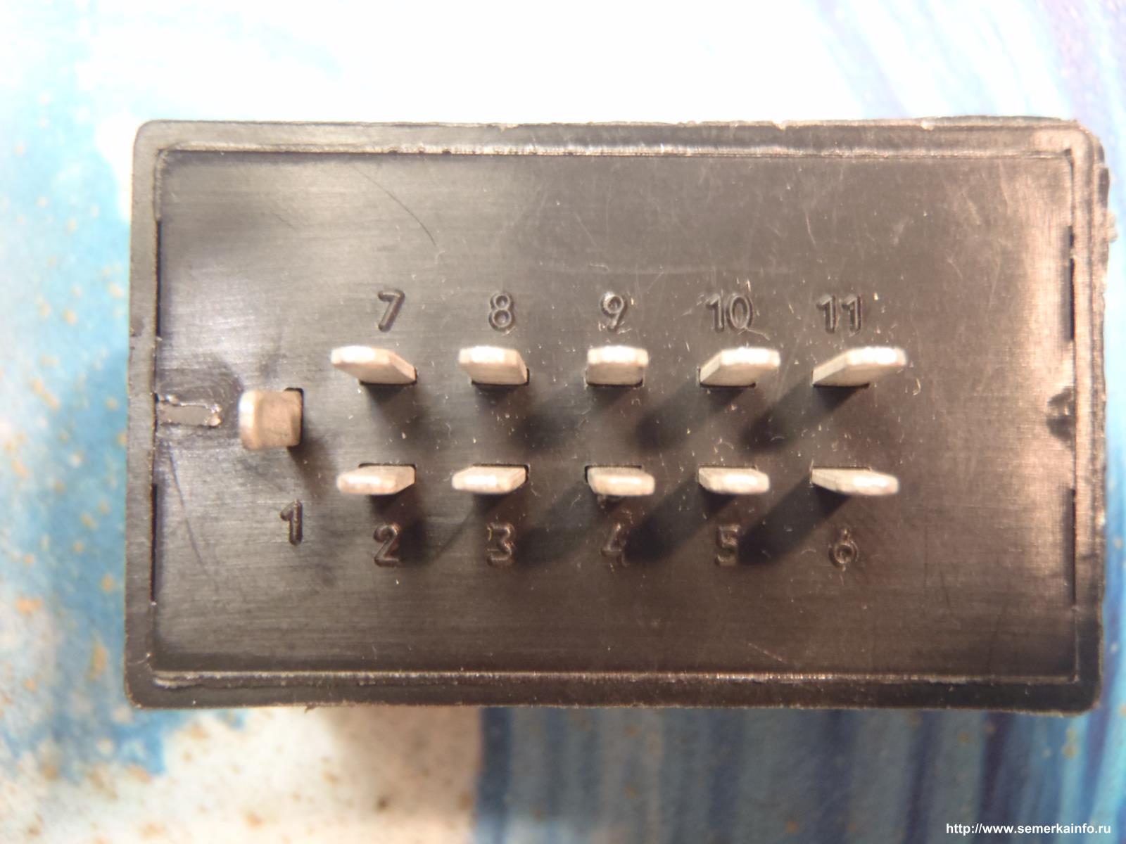

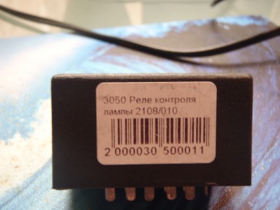

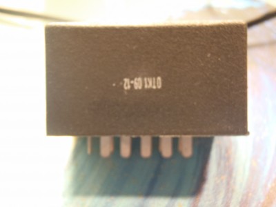

Начну пожалуй с фоток самого реле и распиновки контактов оного.
1. Выход заднего габаритного огня левого борта
2. "+" 12В
3. Выход на лампу сигнализации (подается +)
4. Выход цепи стоп сигнала
5. Вход цепи стоп стоп сигнала
6. Масса "-"
7. Вход цепи габаритных огней левого борта
8. Выход цепи переднего габаритного огня левого борта
9. Выход заднего габаритного огня правого борта
10.Вход цепи габаритных огней правого борта
11.Выход цепи переднего габаритного огня правого борта
2. "+" 12В
6. Масса "-"

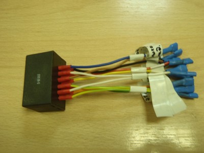

Ссылка на сайт установки реле и БСК от ваз 2110 - http://vaz2101.ru/forum/viewtopic.php?f=17&t=35509
Ссылка на сайт установки БИ БСК от ваз 2114 - http://www.vaz-2103.ru/forums/viewtopic.php?f=12&t=353
Хочу сказать одну очень важную информацию - установка реле контроля требует вмешательства в штатную проводку и работа эта очень трудоемкая. При монтаже нужно быть очень бдительным и остарожным.
Сегодня на работе я сделал колхозный вариант габаритных огней и стоп-сигналов, в пятницу постараюсь сфокать все режимы работы и выложить фотки. На сегодня пожалуй все. Больше материала пока нет
Важная информация!!! Что на четырке, что на десятке - реле одно и то же!!!

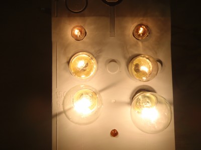

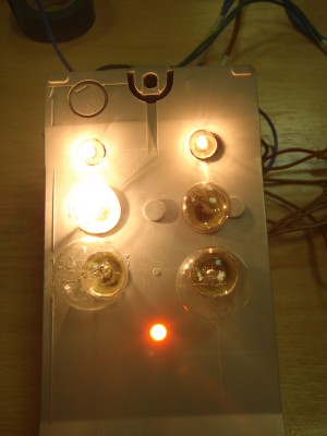

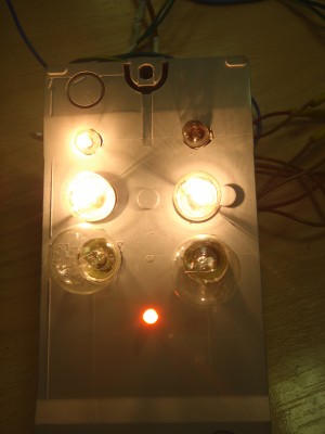

Вот вариант эмитации ламп стоп-сигналов и габаритных огней, с подключенным реле контроля ламп и контрольной лампой. В качестве контрольной лампы светодиод оранжевого цвета с припаянным резистором на 620 Ом и мощность 1 Вт. Прошу не смеяться. Это все для чистоты эксперимента и для наглядности!
В принципе, это реле можно использовать только для индикации стоп-сигналов. Подключив, пять контактов из одиннадцати.

Титанический труд!Mizhgan писал(а):Вот вариант эмитации ламп стоп-сигналов и габаритных огней, с подключенным реле контроля ламп и контрольной лампой. В качестве контрольной лампы светодиод оранжевого цвета с припаянным резистором на 620 Ом и мощность 1 Вт. Прошу не смеяться. Это все для чистоты эксперимента и для наглядности!![]()

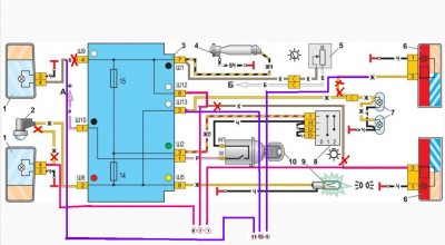

Подключение реле контроля лам к габаритной эл.цепи. При подключении нужно будет протягивать новую элктропроводку. Для надежности советую купить провод ПВС 3*2,5 и и разобрать на жилы.
