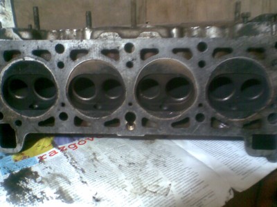

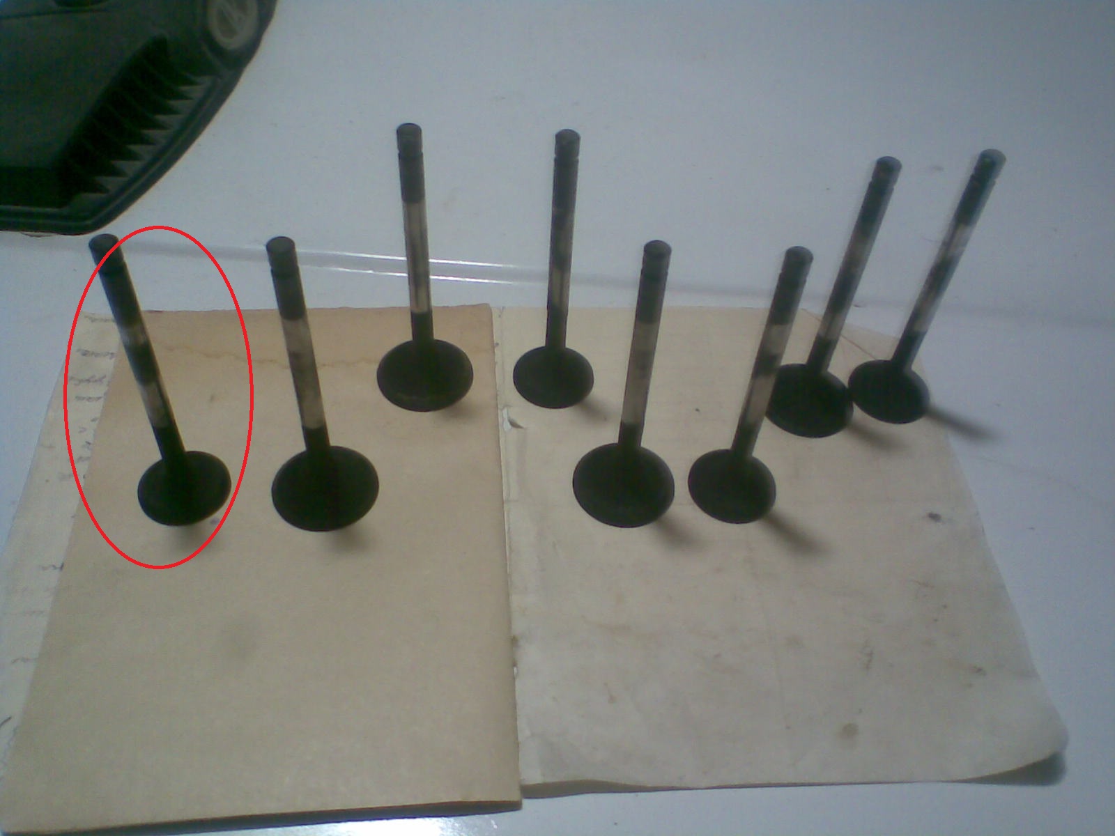

И так.................
просто и скромно
4-й горшок
краснобелый - вылилось всё через секунду после заливки керосинки
голубой - слегка помокрел
3-й горшок
белый - хорошо тоже промок
2-й горшок
1-й горшок
белый - вылилось всё довольно быстро после заливки керосинки
желторозовый - слегка помокрел.

решился на капиталку двиг поставить? или только клапана?
Сообщения: 18347
Благодарил (а): 1084 раза
Re: Верный Пыхтячок...
Непрочитанное сообщение andy » Пт ноя 09, 2012 21:35:38
samba писал(а):решился на капиталку двиг поставить? или только клапана?
Если получится на днях, посмотрим голову, для начала, там много косяков, очень много :crazy:

Непрочитанное сообщение Medved@790 » Сб ноя 10, 2012 1:30:08
кроме клопов какие уосяки еще есть?
п.с. я летом свою на балконе притирал несколько ночей, шоркал мама не горяю шуба заворачивалась, в итоге керосин в каналы от трех до десяти минут держали.
колпачки советую чем хорошие искать бери родные змз406-афигенные по качеству и под седьмую ножку нормально налезают и держат.

Клапана, новые, притёрты, рокера в норме, был проверен распредвал, говорят, в идеале, голова, от перетяжки, предыдущей сборки, криворукими мастерами, не пострадала,
Как будет возможность, привезти, тут же будет произведена сборка.
