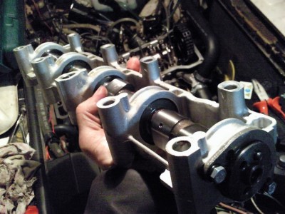

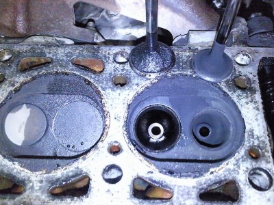

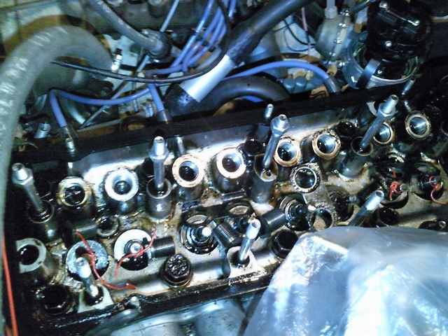

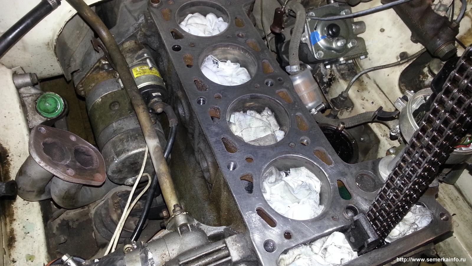

За 25тр куплена, состояние хреноватенькое конечно, но не чего доведем до ума. Началось все с ресничек светодиодных самопальных, потом еще фото скину. Обнаружил постоянно открытый краник отопителя, заменил. Взялся за рулевое, руль тугой и люфтил, заменил редуктор и две тяги к сошке. Систему охлаждения промыл, жидкость какая-то темно желтая была, естественно по незнанке свернул пробку слива пришлась радиатор доставать. Столько оказалось глины на дне радиатора это что-то, заколебался вымывать, воду из озера что ли заливали? Расширительный бачок тоже заменил. Тормозные колодки заменил скрипели, оказалось направляющей со шплинтом на одном колесе не было вообще, пришлось комплект ехать покупать. Теперь не скрипят но педаль тугая бесит. Систему смазки промыл, залил THK super 10W40. Удивило то,что тише стала работать, думал цепь по началу, но нет. С карбулятором разобрался, очистил отремкоплектил, настроил. В общем картерные газы заплёвывали карб, расход литров 20 ела не меньше, масло до помывки на минимуме было. Ну решил для начала масло съемные заменить снял крышку движка а там жопа, видимо топливо попадало в систему смазки и из картера вылетало кастрюлю. Пришлось снять ГБЦ ну и горшки огорчили, то же снял. Дак вот вопрос как кольца к поршню подобрать? На его дне буква В стоит это 75,95мм? То есть как я понимаю один раз капиталка делалась? Зазор между поршнем и цилиндром находится вычитанием диаметра цилиндра от диаметра поршня который должен быть не больше 0,15мм так?

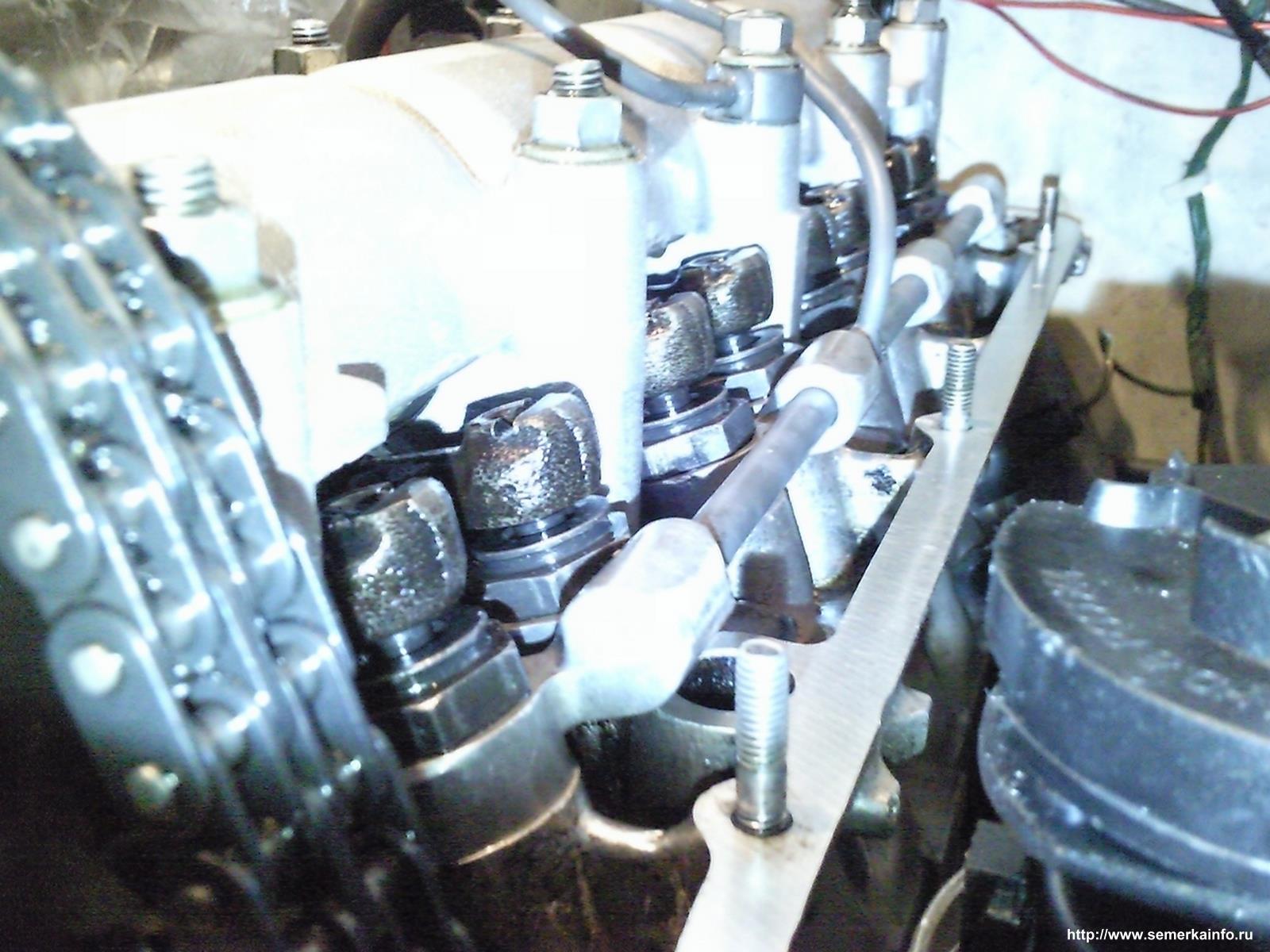

лоханулся и купил 8 пружинок, в место 16

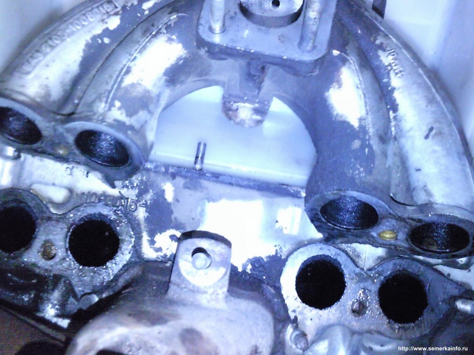

ГБЦ еще не до конца отмыта. Не могу отвернуть контргайку регулировочного болта.
впускные почистил, полирнул, выпускные заменю.
грани были сорваны пришлось спиливать с 13 до 12

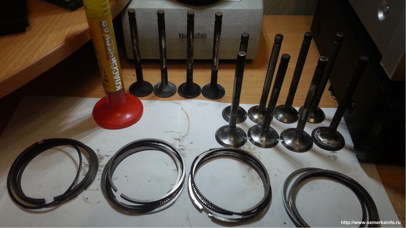

у первого и третьего вкладыши тертые
Видимо нагар при работе с клапана скрашивался и оставил такие риски
Че менять горшки? Дорого блин!

Износ перпендикулярно пальцу - максимум 15 соток, судя по фото поршневой пипец как досталось, так что лучше промерить блок и подбить следующую поршневую рем. группу (C,D,E) или же точнутся в 76.4 (если износ не позволяет), кольца под номинал не подбираются все идут диаметром 76 мм.

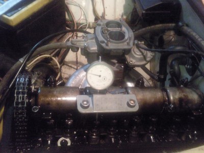

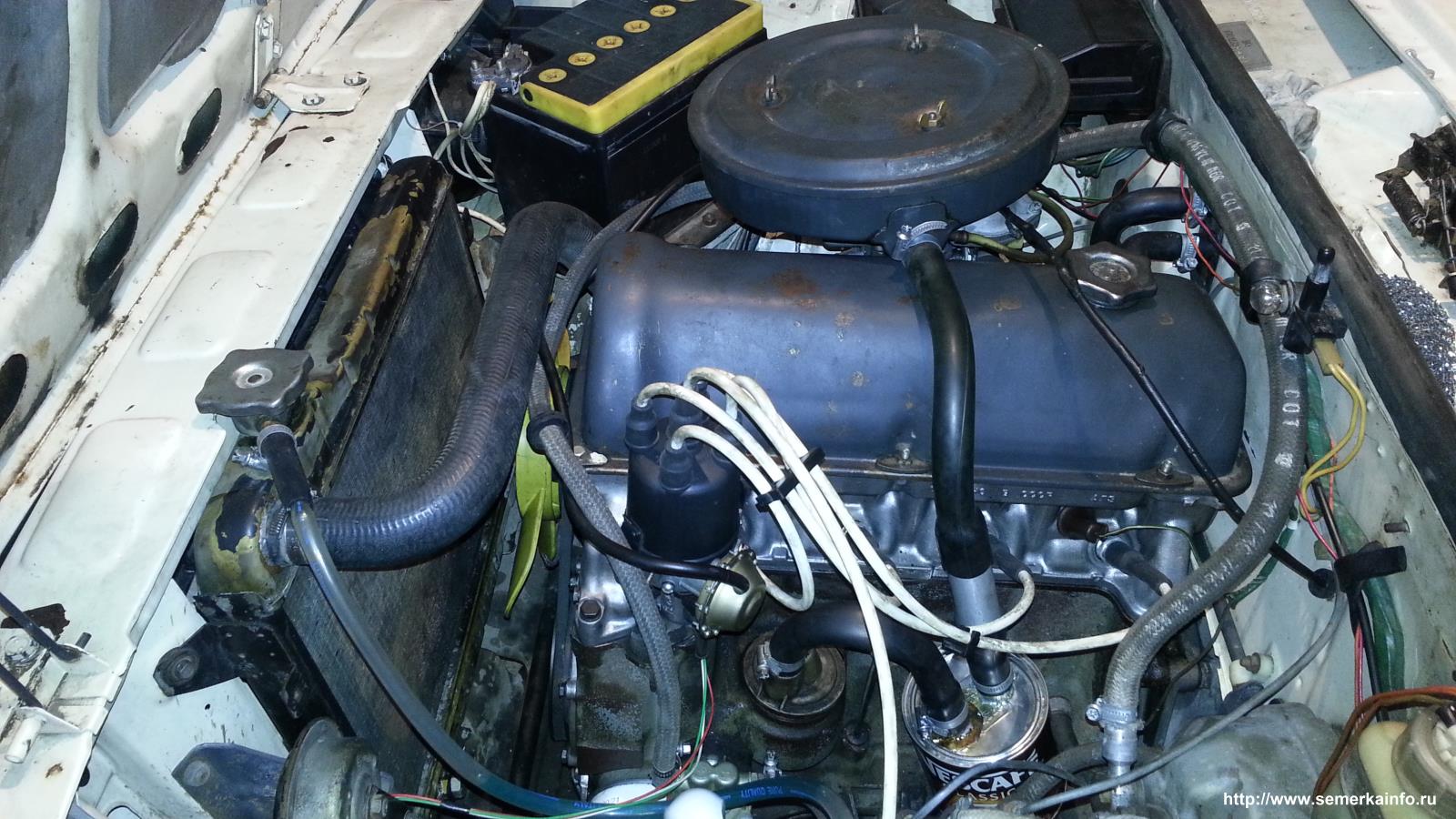

Как и следовало ожидать не чего с первого раза не получается, но работает. Решил до весны или до лета не менять поршню поменял кольца да и цилиндры после чистки оказались не сильно изношенными. Дак вот, заводится по началу не хотела сразу догадался что в зажигании дело. Крутанул трамблер сразу стробоскопом отслеживал ушло сильно на + завелась сразу. Как обычно подогнал на 5 градусов. И естественно что-то стучит, по звуку не могу определить в первые сталкиваюсь. Тепловые зазоры зарание отрегулировал, при увеличении оборотов и прогреве стук пропадает. Пока регулировал ХХ не заметил что тосол закипел. Я так понимаю это в зажигании дело? Цепь ГРМ пару раз падала может в этом дело? И со стуком не знаю что делать все на 2 раза перепроверил.

Непрочитанное сообщение d1nam1t1k » Сб окт 20, 2012 19:33:38
Все собрал работает. Только что с рабочим цилиндром сцепления что делать, не чего не откручивается засохло.

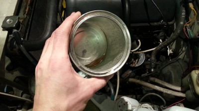

Достал меня этот конденсат в кастрюле, сделал фильтр картерных газов, теперь сухо. Причем постоянно набегает, с утра (уже вылил) намного больше было и темнее, какая-то водо-маслянная жижа. Тосол не куда не уходит. Если кольца не заменил, было бы намного хуже.

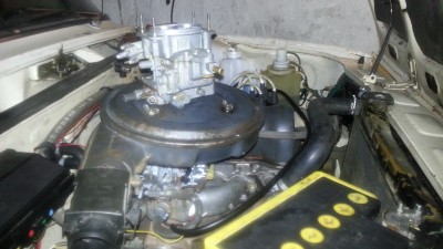

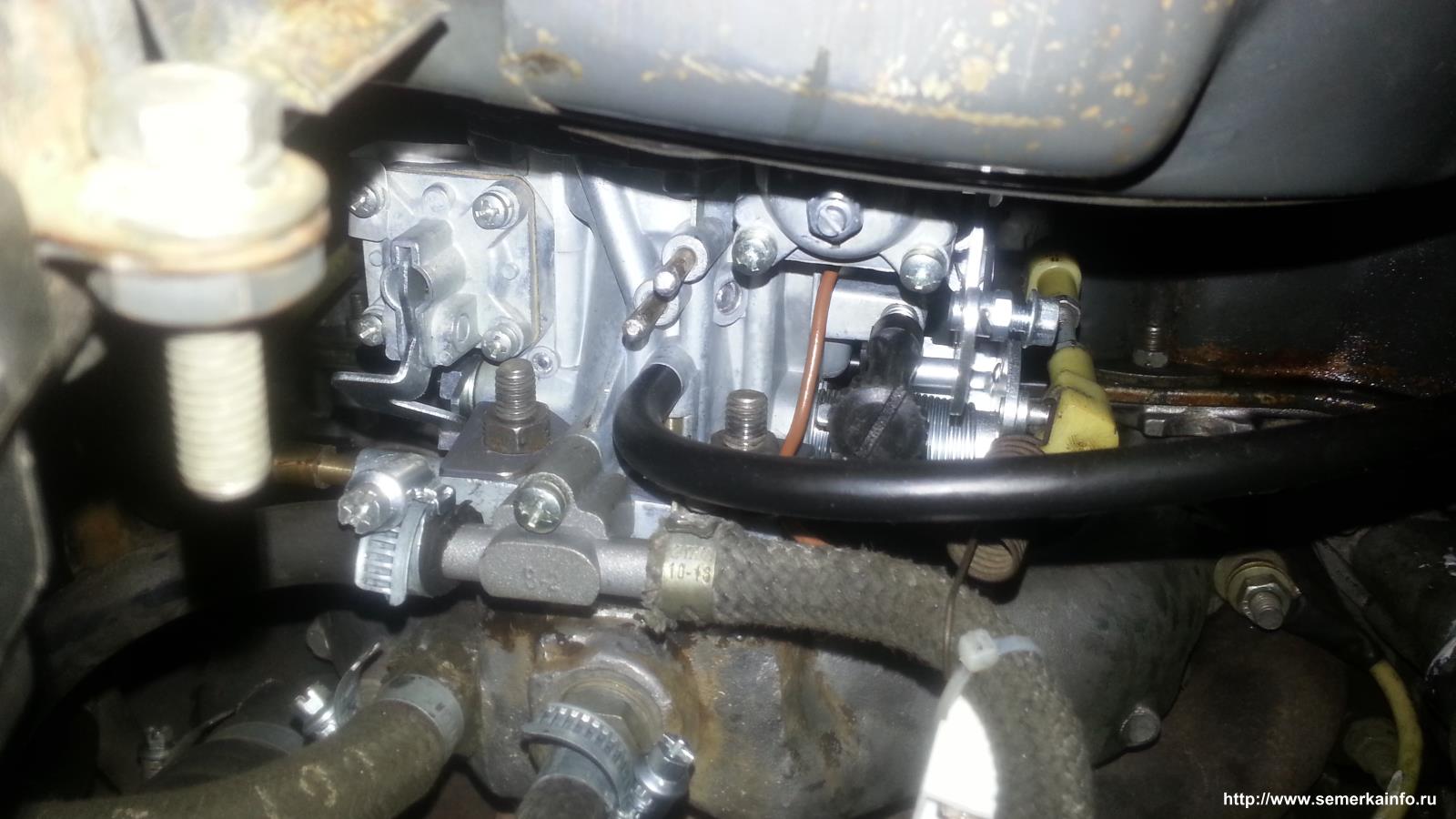

Поменял наконец то карбульятор. Мучения с этим озоном одни. Ускорительный насос очень редко стал срабатывать, подозрения на шариковый клапан.
озон подломленный, как новый)
под гайками металлические пластинки чтоб лучше придавливало к коллектору
Запаял патрубки
ЭПХХ
обратка

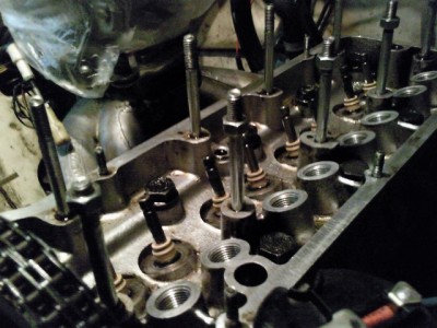

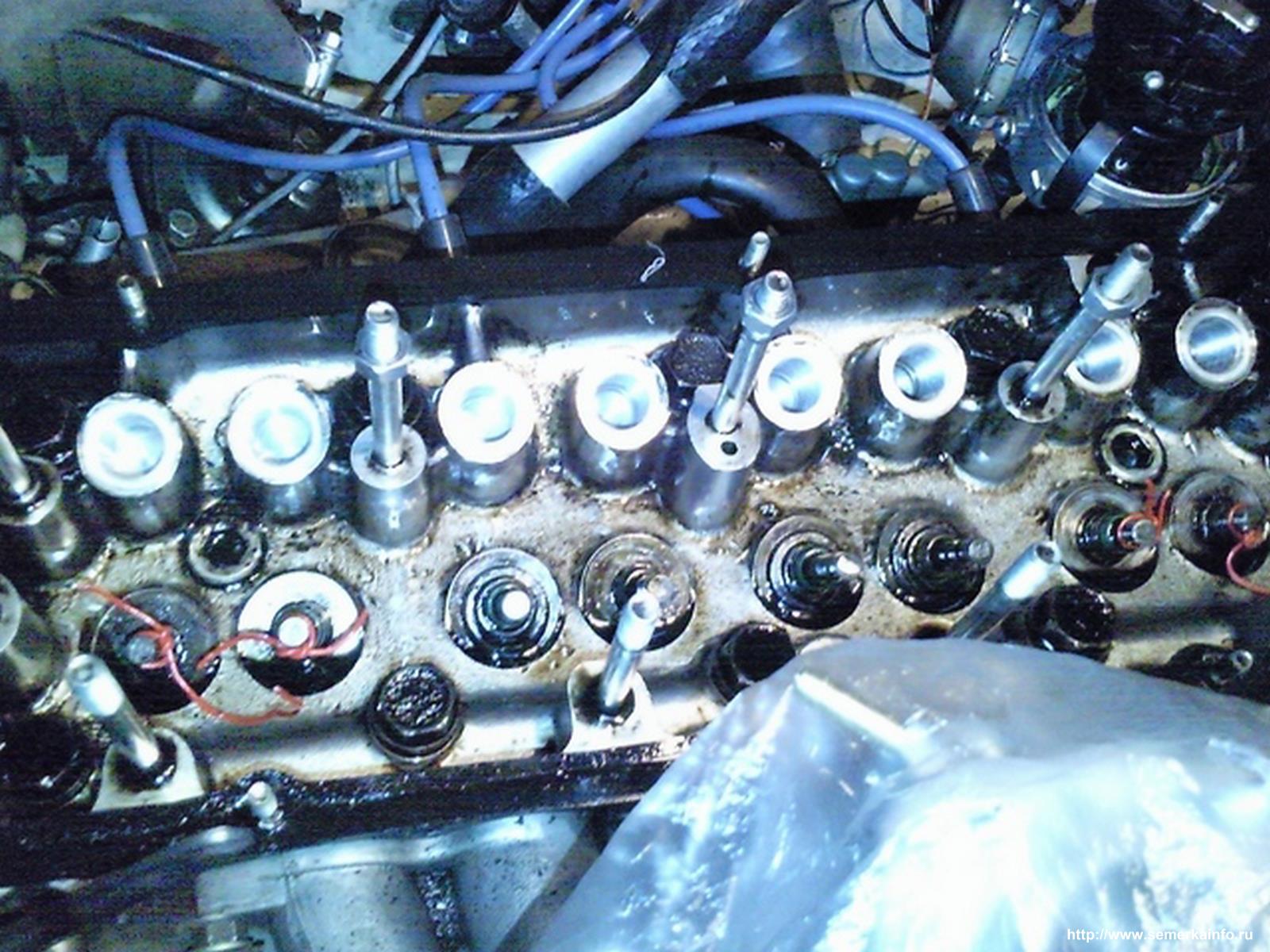

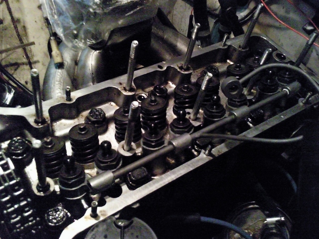

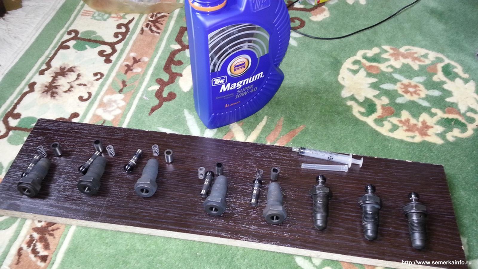

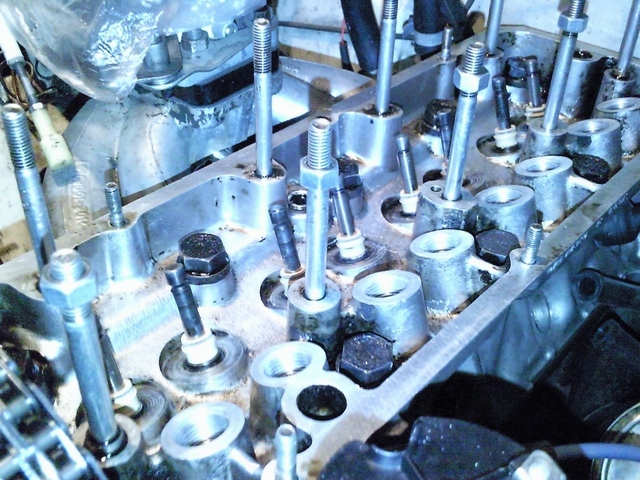

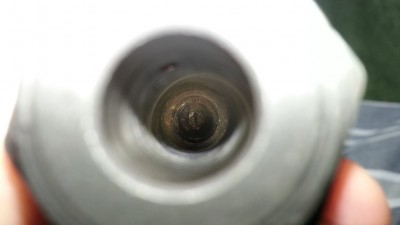

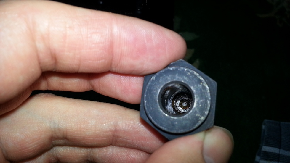

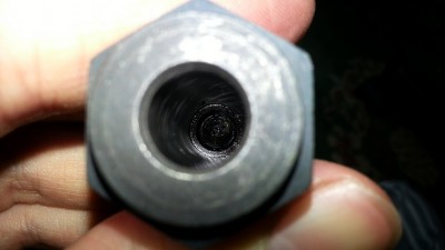

Ставлю ГКК. Спасибо за помощь олежек'а и рустем'а. Все также пытался проделать. После промывке в растворителе очень много говна в них было особенно в верхнем плунжере. По всей видимости стружка от перфорированных дырок, при простукивании выпадала. Еще удивило что некоторые ГКК ржавые внутри. Посадочные места ГКК шлефанул. Пока со звуком не лады, даже хуже стало :) ,но добьем в выходные. Запустилась, не сразу, оказалось на минус ушло зажигание. Это из-за вала по всей видимости. Трамблер повернут не нормально, думаю цепь на звездочке перекинуть. Разорился на 5130 это без колпачков, рокеров и масла. А так вал 214 - 1600р, ГКК - 2560, рамка 970р. Крышку нивовскую еще хотел, но негде не нашел. А думал что только её и найду :) Помпу тоже с всеми патрубками поменял, достало подтекание и шумление.
Трое заряжены
в этом мазут какой-то
этот ржавый
этот чистый
В этом песок с камнями
фаску на токарном мне сняли
колпаки тоже заменил

d1nam1t1k писал(а): По всей видимости стружка от перфорированных дырок, при простукивании выпадала. Еще удивило что некоторые ГКК ржавые внутри. Посадочные места ГКК шлифонул. Пока со звуком не лады, даже хуже стало
вот здесь вопрос - гкк новые? тогда какой марки? почему не заполненные маслом как полагается и не в герметичном пакетике? вот у меня вроде и дешевка, но почему то условия хранения лучше чем когда то я их искал аж в тюмени и аж по 380р за штуку мне показали и даже без упаковки :eptel:

Medved@790 писал(а):вот здесь вопрос - гкк новые? тогда какой марки? почему не заполненные маслом как полагается и не в герметичном пакетике? вот у меня вроде и дешевка, но почему то условия хранения лучше чем когда то я их искал аж в тюмени и аж по 380р за штуку мне показали и даже без упаковки :eptel:
Новые. А марку не знаю :crazy:. Они в промасленной бумаге, каждый был завернут. Продавец их из коробки отчитывал, их там куча была. На стопорном кольце что-то написано было но я их выкинул сразу. Они были маслом заполнены, это я фоткал после промывки уже.
d1nam1t1k писал(а): Посадочные места ГКК шлифонул
Хе... на ГБЦ шлифанул.

d1nam1t1k писал(а):Хе... на ГБЦ шлифанул.
да я про орфографию...я не шлифовал - люминька к люминьке итак нормальноприжмется.
гидрики все нормально сели посадочной окантовочкой в рампу?

Medved@790 писал(а):да я про орфографию...я не шлифовал - люминька к люминьке итак нормальноприжмется.
Да я подумал выдавливать маслице начнёт там где не надо, ну нафик. И под подвод масла я мягкую Al шайбу подложил, чтоб обжалось всё. Нормально сели, выкручивал, смотрел, после того как перетянул, там от этой окантовки, на рампе, остается след вдавленный. Как оказалось правильно что перетянул, как понял так и надо, это посадочное место образуется для герметичности, после уменьшил затяг.

d1nam1t1k писал(а):там от этой окантовки, на рампе, остается след вдавленный. Как оказалось правильно что перетянул, как понял так и надо, это посадочное место образуется для герметичности, после уменьшил затяг.
нифига, я тебе как раз про это и писал, эта окантовка гкк внутрь этой "восьмерки" встать должна, а шестигранником под головку как раз таки и прижаться.

Medved@790 писал(а):нифига, я тебе как раз про это и писал, эта окантовка гкк внутрь этой "восьмерки" встать должна, а шестигранником под головку как раз таки и прижаться.
Ну так и получается, не сразу въехал. Тогда тебе тоже спасибо.

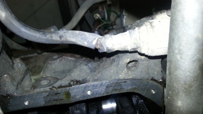

Хотел масло заменить вчера и грани у пробки в картере сорвал :getlost: Сам виноват, затянул как следует.

что теперь поддон менять?
Re: Мой первый ВАЗ 21053 1994г
Непрочитанное сообщение Миша » Пн апр 01, 2013 17:58:10
а высверлить и выкрутить? :slap:

Эх... была-бы яма. :eptel:
Непрочитанное сообщение рустем » Пн апр 01, 2013 18:58:34
d1nam1t1k писал(а):и грани у пробки в картере сорвал
Обычно приваривают к пробке железку и откручивают.

Ксати да, если стальная, попробывать надо. Сварщик из меня не какой а инвертор есть. Соплю однажды на ворота вешал. Опасновато, цветочком картер не раскроется? :)

дык ты на горячую не вари и крышку маслозаливной открути, если так по твоему и будет, то с гордостью, как нефтяник, выйдешь (w00t)
