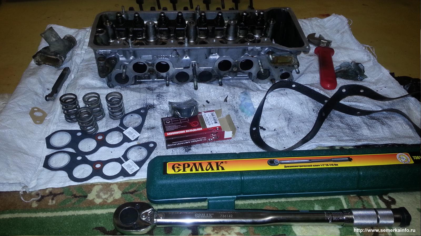

За 25тр куплена, состояние хреноватенькое конечно, но не чего доведем до ума. Началось все с ресничек светодиодных самопальных, потом еще фото скину. Обнаружил постоянно открытый краник отопителя, заменил. Взялся за рулевое, руль тугой и люфтил, заменил редуктор и две тяги к сошке. Систему охлаждения промыл, жидкость какая-то темно желтая была, естественно по незнанке свернул пробку слива пришлась радиатор доставать. Столько оказалось глины на дне радиатора это что-то, заколебался вымывать, воду из озера что ли заливали? Расширительный бачок тоже заменил. Тормозные колодки заменил скрипели, оказалось направляющей со шплинтом на одном колесе не было вообще, пришлось комплект ехать покупать. Теперь не скрипят но педаль тугая бесит. Систему смазки промыл, залил THK super 10W40. Удивило то,что тише стала работать, думал цепь по началу, но нет. С карбулятором разобрался, очистил отремкоплектил, настроил. В общем картерные газы заплёвывали карб, расход литров 20 ела не меньше, масло до помывки на минимуме было. Ну решил для начала масло съемные заменить снял крышку движка а там жопа, видимо топливо попадало в систему смазки и из картера вылетало кастрюлю. Пришлось снять ГБЦ ну и горшки огорчили, то же снял. Дак вот вопрос как кольца к поршню подобрать? На его дне буква В стоит это 75,95мм? То есть как я понимаю один раз капиталка делалась? Зазор между поршнем и цилиндром находится вычитанием диаметра цилиндра от диаметра поршня который должен быть не больше 0,15мм так?
лоханулся и купил 8 пружинок, в место 16
ГБЦ еще не до конца отмыта. Не могу отвернуть контргайку регулировочного болта.
впускные почистил, полирнул, выпускные заменю.
грани были сорваны пришлось спиливать с 13 до 12
у первого и третьего вкладыши тертые
Видимо нагар при работе с клапана скрашивался и оставил такие риски
Че менять горшки? Дорого блин!

Износ перпендикулярно пальцу - максимум 15 соток, судя по фото поршневой пипец как досталось, так что лучше промерить блок и подбить следующую поршневую рем. группу (C,D,E) или же точнутся в 76.4 (если износ не позволяет), кольца под номинал не подбираются все идут диаметром 76 мм.

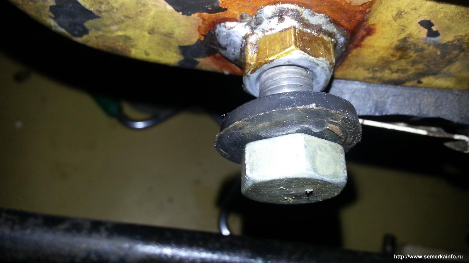

Хотел масло заменить вчера и грани у пробки в картере сорвал :getlost: Сам виноват, затянул как следует.

Непрочитанное сообщение Medved@790 » Пн апр 01, 2013 17:51:49
что теперь поддон менять?
Re: Мой первый ВАЗ 21053 1994г
Непрочитанное сообщение Миша » Пн апр 01, 2013 17:58:10
а высверлить и выкрутить? :slap:

Миша писал(а):а высверлить и выкрутить? :slap:
Эх... была-бы яма. :eptel:
Непрочитанное сообщение рустем » Пн апр 01, 2013 18:58:34
d1nam1t1k писал(а):и грани у пробки в картере сорвал
Обычно приваривают к пробке железку и откручивают.

Непрочитанное сообщение d1nam1t1k » Пн апр 01, 2013 19:19:13
рустем писал(а):Обычно приваривают к пробке железку и откручивают.
Ксати да, если стальная, попробывать надо. Сварщик из меня не какой а инвертор есть. Соплю однажды на ворота вешал. Опасновато, цветочком картер не раскроется? :)

Непрочитанное сообщение Medved@790 » Вт апр 02, 2013 3:09:12
дык ты на горячую не вари и крышку маслозаливной открути, если так по твоему и будет, то с гордостью, как нефтяник, выйдешь (w00t)
